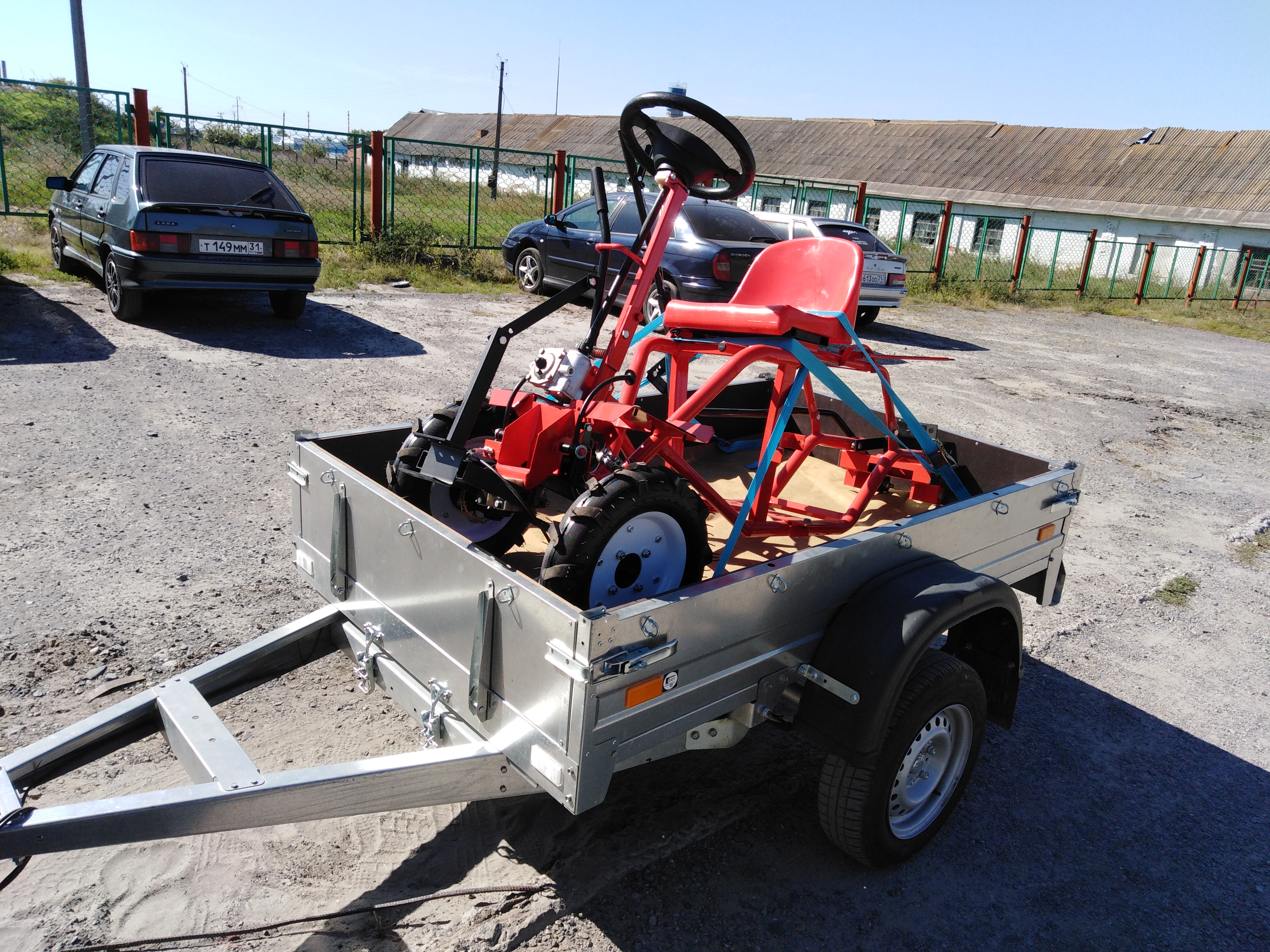

Сгоняли с малым на источник с ночёвкой в Тюмень, да тележёнку прикупили.
Спали опять в авте, раскладывали багажник. Номеров не было. Пару раз в озере искупались.
На обратном пути прицеп опробовать успели :thum1:

ССТ, отличный выбор. У меня малость покороче и с низким тентом. На боковые борта вместе с прицепом заказал фанеру, чтобы не выгребать из карманов. Мне понравился за крепость конструкции и точность подгонки деталей. Возил не нем уже много чего. От земли и песка до тротуарной плитки и мотоблока.

zalex, я кусочек люминия заказал для бортов. А сегодня усилил верх профилем, ибо не в один гараж прицеп не влез - будет стоять на участке и снеговая нагрузка не благоволит сохранению тента. Проклеил стыки и углы по совету из интернета, для успокоения так сказать.

Итоговый вариант выглядит так. Не стал листы по бокам загибать пока что. На боках борта переклепал чтоб лист плотнее лёг. Щели засиликонил. К переезду и стройке готовый😉

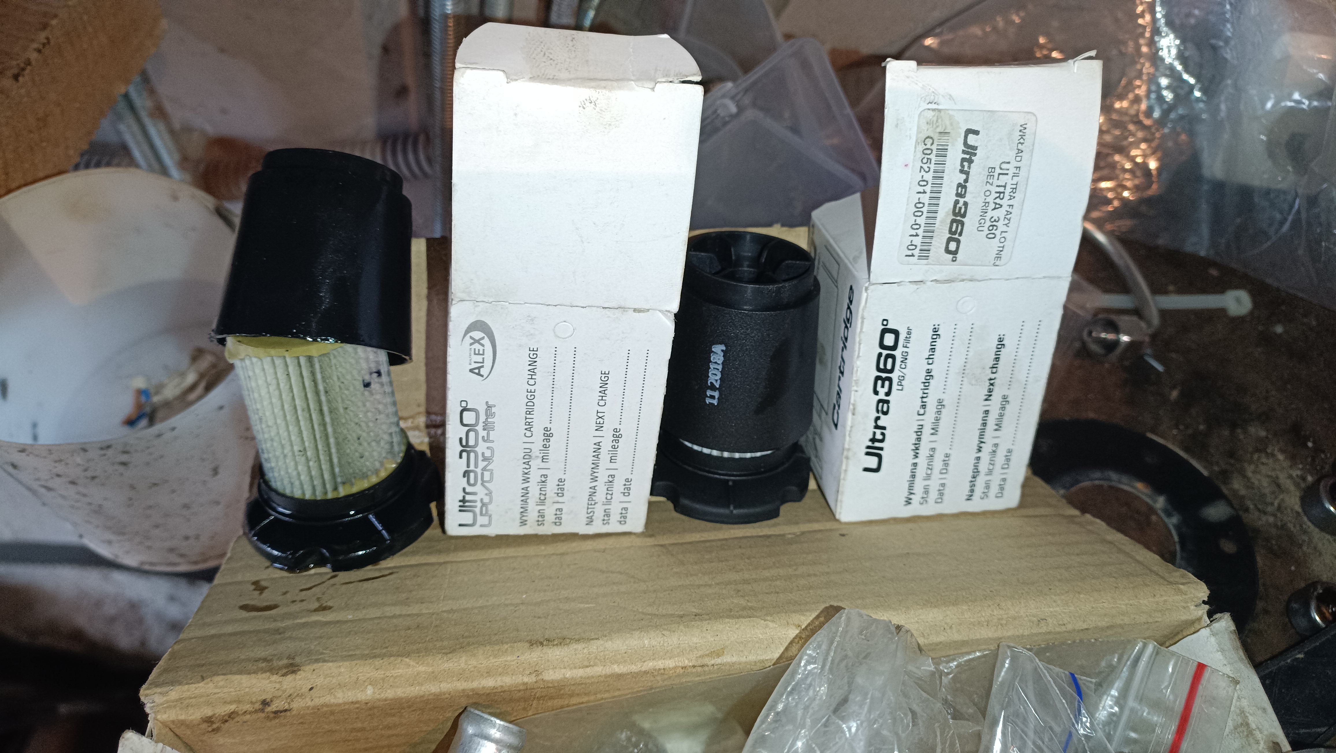

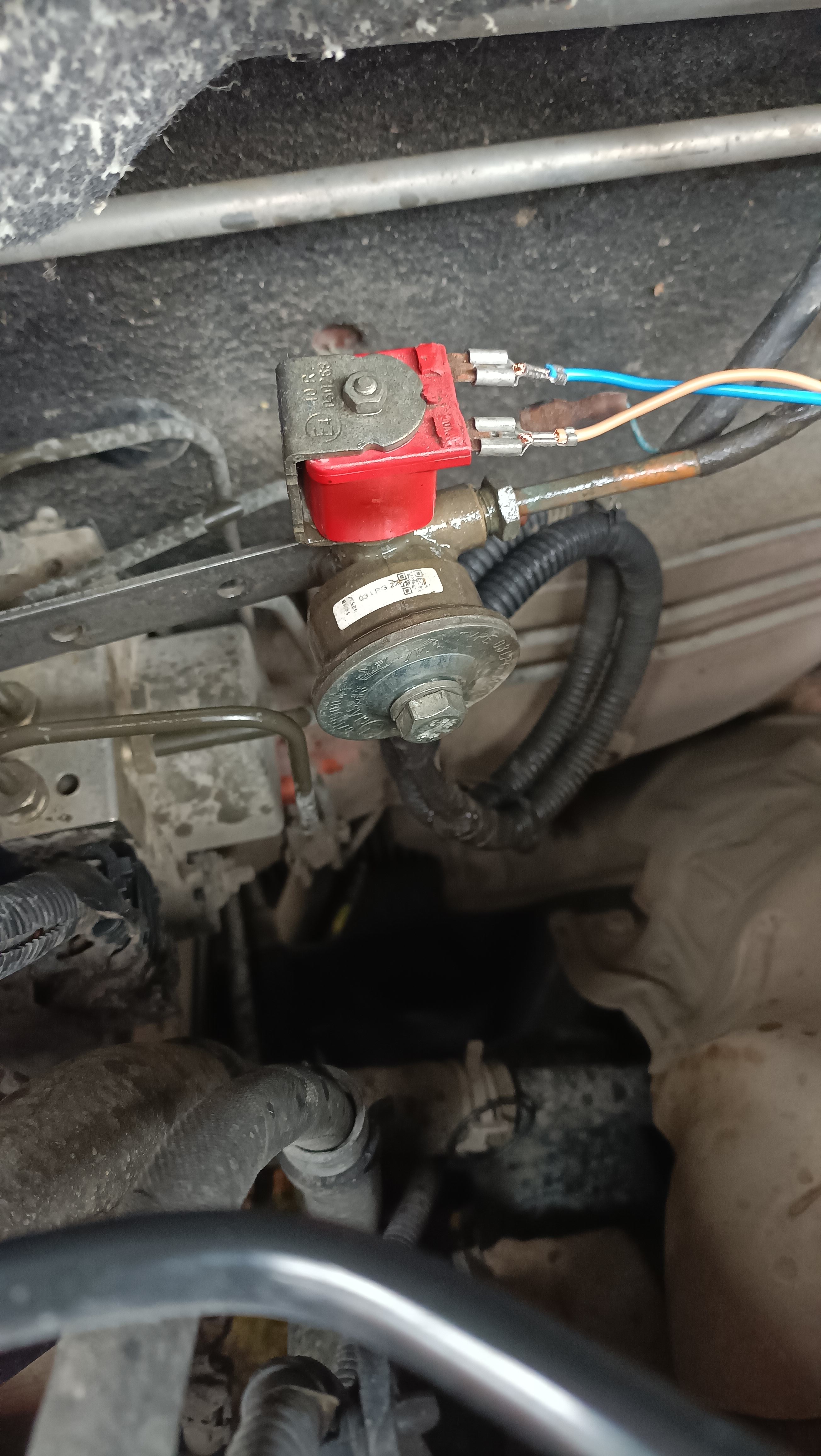

Решил сделать времянку на клапан и перед/после замены фильтров клапана/редуктора/циклона продувать линию, а то давно не менял.
Вначале клапан вообще не держал, но пару раз продренировав в атмосферу герметичность восстановилась. Карту откатал по новой - поехала чуток прие́местей с низов.

Миш, термоусадку на клеммы проводов ЭМК натяни, а то голые контакты режут глаз и небезопасно.

Саш, написал же времянку сделал для продуки. Родные клеммы в силиконе.

точно, у тебя же циклонный фильтр

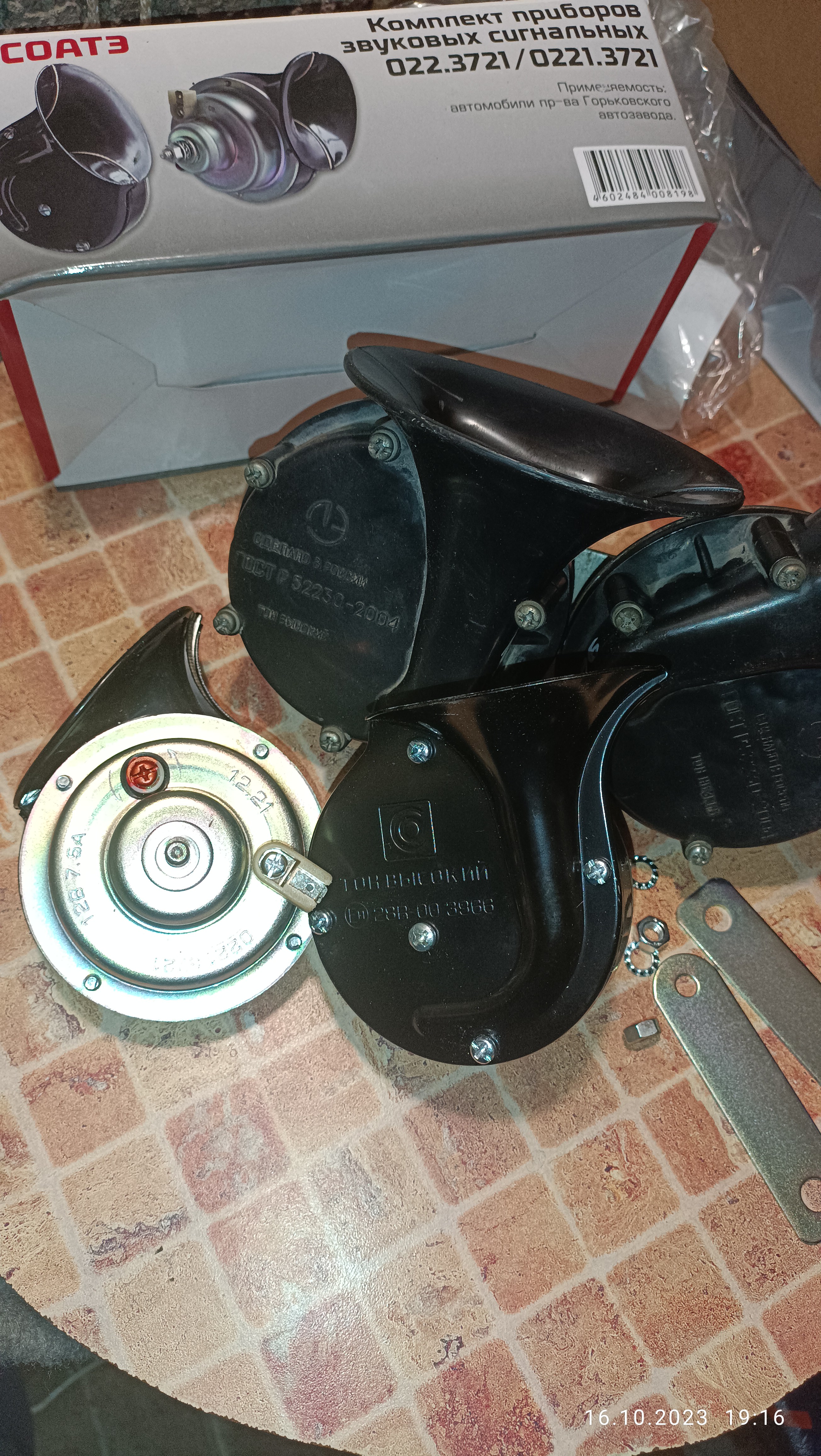

Улитки из газовского магазина приказали жить недолго. Странно. Контакты подгорел на одном. Решил менять на СОАТЭ; стали более звонкие что-ли и компактные. Залил нанопротеком контакты, а то у прошлых заметные окислы были.
