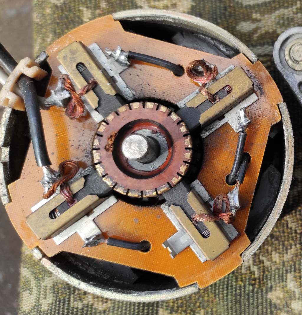

Вот и я пополнил в стан «счастливцев», у которых закипел мотор в пробке ((
Сначала запах подозрительный учуял )), а потом уже увидел небольшой дымок из под капота.
Непосредственная причина закипания - это отказ работы вентилятора.
Причина отказа вентилятора непонятно для меня.
Крыльчатка не была заблокирована, легко проворачивалась рукой.
При попытке закоротить напрямую провода вентилятора не привели к его работе. Т.е. датчик включения вентилятора получается в порядке.
Обращаю внимание, что при попытке закоротить провода чувствовалось, что бьет током и были слышны щелчки в районе коробки с предохранителями.
Я правильно понимаю, что наличие щелчков говорит о том, что предохранитель в порядке и работает?
Подождал, когда жидкость остынет и пробка рассосется. И поехал потихоньку )) Сначала 60, потом 80, потом 100 км/ч. Жидкость не перегревалась. Стрелка стояла немного больше чем вертикально. Отсюда сделал вывод, что встречный ветер в радиатор компенсирует работу вентилятора. И большая скорость не влияет на перегрев. Возможно, ошибаюсь.
Стрелка больше ни разу не подходила к красной зоне. Иногда отклонялась, примерно, на 110 градусов на светофоре или небольшой пробке.
И самое смешное. Проехав так 80 км, вентилятор заработал.
Хуже нет, чем блуждающая неисправность.
Какая может быть наиболее вероятная неисправность в данном случае?

Машина карбовая? Самый простой вариант при отказе вента радиатора - открываешь кран печки и включаешь её моторчик на полную мощность, печка охлаждает мотор очень прилично, т.к. стоит непосредственно в малом круге. Для перегрева двига критична не скорость, а нагрузка, т.е., двиг пустой машины с одним водилой будет гнать тепла гораздо меньше, чем "развесёлый б...ядовоз" с кучей седоков
"...Проехав так 80 км, вентилятор заработал..." Проверь реле - замкни клеммы, стоящие на датчике перегрева в радиаторе, реле должно щёлкать при каждом замыкании, далее на выход реле подключаешь лампу фары с подключенным параллельно нитями дальнего и ближнего света (это нужно для создания нагрузки на силовых контактах, для их проверки), лампа должна вспыхивать каждый раз при замыкании контактов датчика. Далее эту же лампу переставляет на выход проводки к моторчик (можешь и сразу) - и так же проверяешь. Если лампа вспыхивает и горит стабильно, то сними мотор, разбери и посмотри щетки - не исключено, уже сточились и их подклинивает в своих направляющих, а при езде вентилятор вращается встречным потоком воздуха - т. е., вибрирует, и, не исключено, остаток чуть вылез.
Второй вариант - надлом жил проводов вентилятора, в этом случае возможен вариант непропускания нужного тока, т.е., напряжение есть, а под нагрузкой - нужный ток не проходит, напряжение падает почти до нуля, и в этом случае лампа будет гореть неполным накалом (для этой проверки и нужна прогрузка линии!)
Мультиметром пользоваться умеешь?

карбовая (в профиле)
кран прикипел, поэтому вариант не сработает.
выше указывал, что щелчки есть
тут я не понял как это сделать?
да вроде, длина в норме (см. фото)
умею, но не на 100% ))
