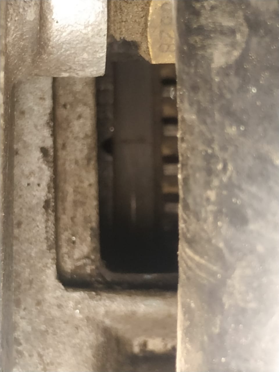

Возник вопрос. Менял скрипучий натяжной ролик и сам ремень ГРМ. Всё как бы путём, всё работает. А вот почему "как бы". Сейчас заряжу фотки меток шестерён и маховика.
Вот так было изначально. Я так же и собрал. Теперь мучаюсь - может надо было всё-таки совместить метки на шестерне РВ? И чем бы это обернулось.
На вопрос: "Работает же, типа не мешай". Ну что отвечу, я и не мешаю. Но я пока не эксплуатировал её и поэтому не могу сказать насколько хорошо тянет или нет ДВС, приёмистость хорошая ли. Конечно по сравнению с Баргузином хорошая, а вот по сравнению с моей 21074 вроде то же самое. Вот я и подумал, что может дело в смещении метки?

MartynovD, 1,5 зуба (видно не очень) - это много, из-за этого может тянуть плохо. Выставлять все по меткам.

Препод48рус, Ага. Значит так всё-таки не должно быть. Если правильно посмотреть, то смещение на один зуб. Точнее на одну впадину. Я далеко не ездил на этой машине. По этому не могу пока сравнить тягу. Я конечно переставлю, это не сложно. Но надо съездить 180км к тестю. А кроме плохой тяги и понятно увеличенного расхода как ещё может сказаться? Имею в виду на деталях ДВС.
Отправлено спустя 6 минут 53 секунды:
На прогретом двигателе при резком нажатии на газ (с ХХ), провал и потом всё норм. Т.е. не глохнет, но очень заметный провал. При резком нажатии с оборотов не ХХ нет этого провала. Может быть из-за этого?

Не всегда смещение меток плохо. Помнится, на дочиной приоре было смещение на один зуб. Не помню в какую сторону. Выставил по меткам. Тянуть стала заметно хуже.(приёмистость пала)

Вот поэтому я хочу сначала съездить к тестю, попривыкнуть, а потом сместить на один зуб и посмотреть как измениться поведение ДВС.
крутят в +1 по часовой, вроде как ехать лучше будет, где-то встречал расчет, что дает немного прибавку крутящего
Отправлено спустя 3 минуты 59 секунд:
Получается и тут также стоит :hmmm:
Тогда нужно заливать хороший бензин, качать все колеса как положено, выкинуть все лишнее, проверить систему зажигания, давление в топливной, отсутствие зажатия тормозов, и на сухой ровной прямой на летней прогретой резине проверить как до 100 разгонится. 8 клапанная должна в 12 секунд укладываться.

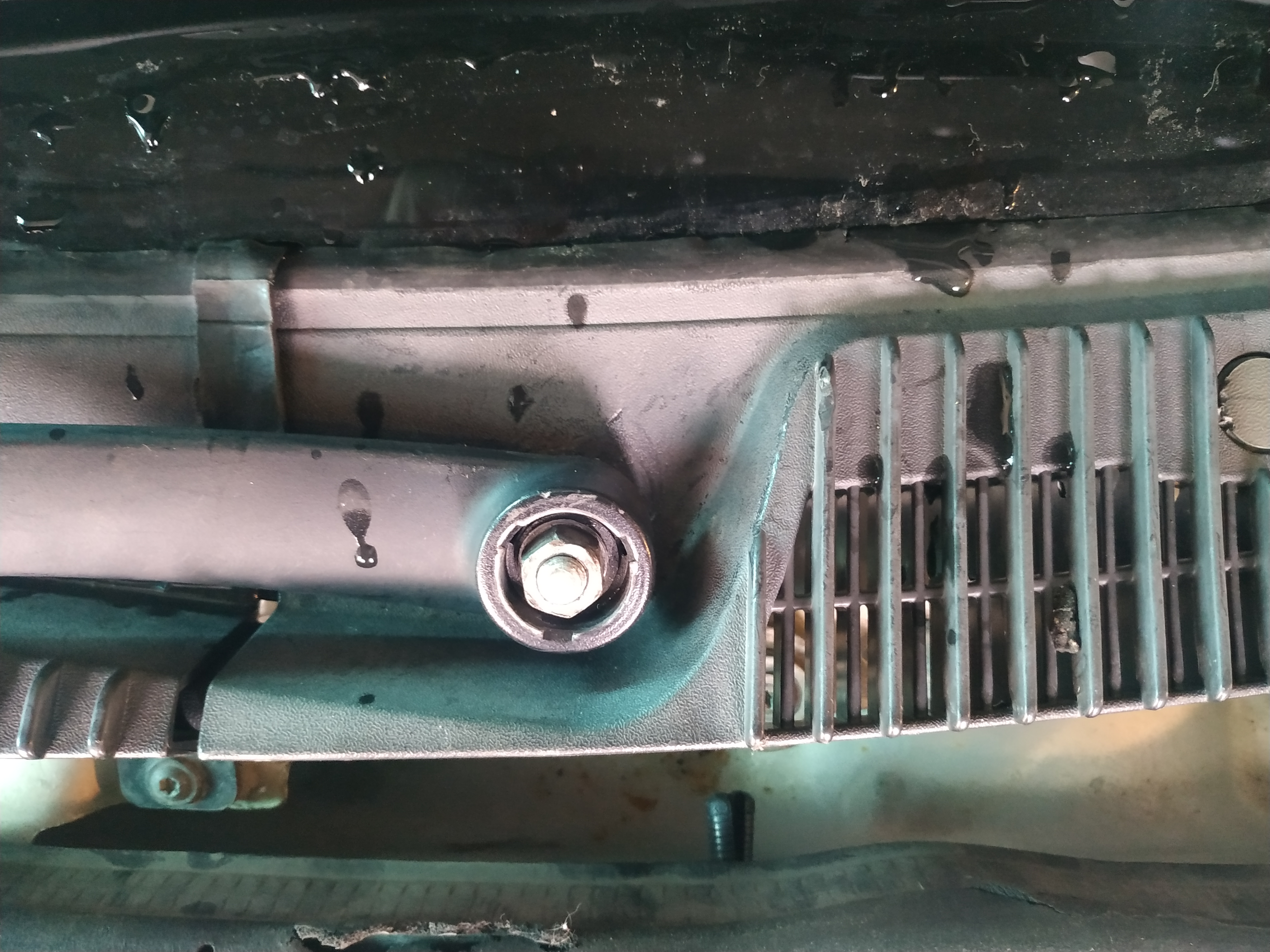

Посоветуйте как быть? Не могу открутить гайку на штоке рычага пассажирского дворника. Гайка прокручивается на резьбе. Пытался отжать рычаг рожковым ключом, но давить дальше боюсь треснет стекло. Жабо трешит, но не ломается.

Отмочить ВДшкой, мож?

MartynovD, гайка прокручивается - сорвана резьба, пробовать маленьким съемником поджимать рычаг вверх, он потягет гайку, глядишь и закусит целый виток и пойдет, и как Толя советовпл - полить вд, дать проникнуть

Про съёмник я в первую очередь подумал. Маленького такого нет. Правда лучше поискать съёмник, чем пилить. :yes: Видимо придётся для установки съёмника надсверлить углубление в штоке (оси). А ВДшка зачем? Гайка свободно вращается. Хотя я керосином поливаю тугие соединения.

ВД облегчит ход в любом случае.
Победил я её. Съёмником стянул корпус рычага с оси и ещё немного довернул и гайка сползла. Снял рычаг дворника и демонтировал трапецию. Вытащил ось и нарезал резьбу М6.
Спасибо всем за участие.
