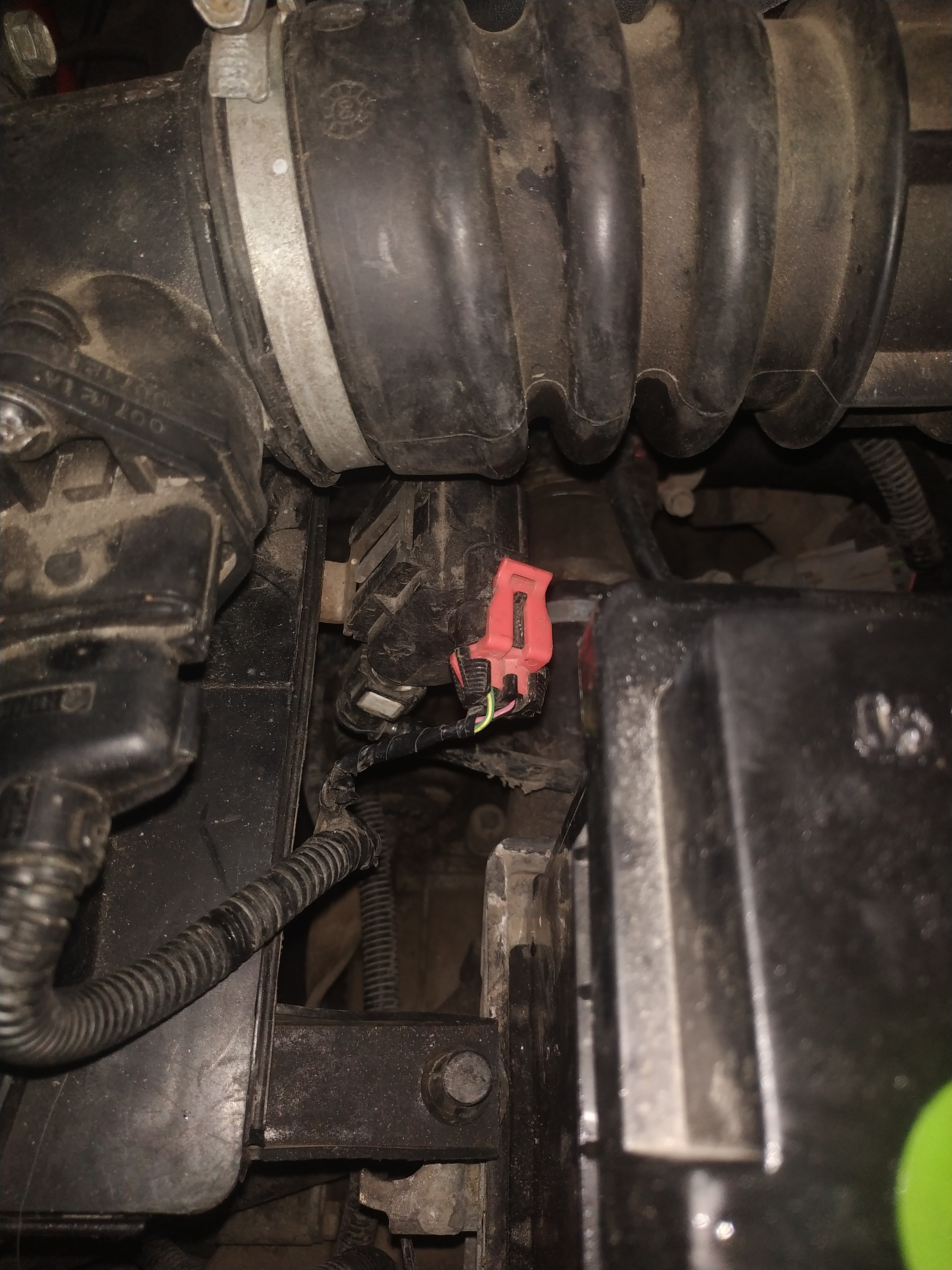

Да! Мне ещё подробнее придется разбираться с этим автомобилем, но когда будет теплее. Хотя бы -10-7гр. :hez: А пока знакомлюсь частично. Ещё раз прошу плмощи. Что это за прибор, который закреплён на корпусе воздушного фильтра? И он почнму-то двигается на кронштейне.
Сообщения: 18019
Поблагодарили: 2229 раз
Уголок калиновода
Непрочитанное сообщение Препод48рус » Вс фев 19, 2023 18:11:10
MartynovD писал(а):
Вс фев 19, 2023 17:45:19
прибор
клапан адсорбера, пары бензина из бензобака не идут в атмосферу, а отправляются во впускной коллектор, экология
двигается, потому что снимается
