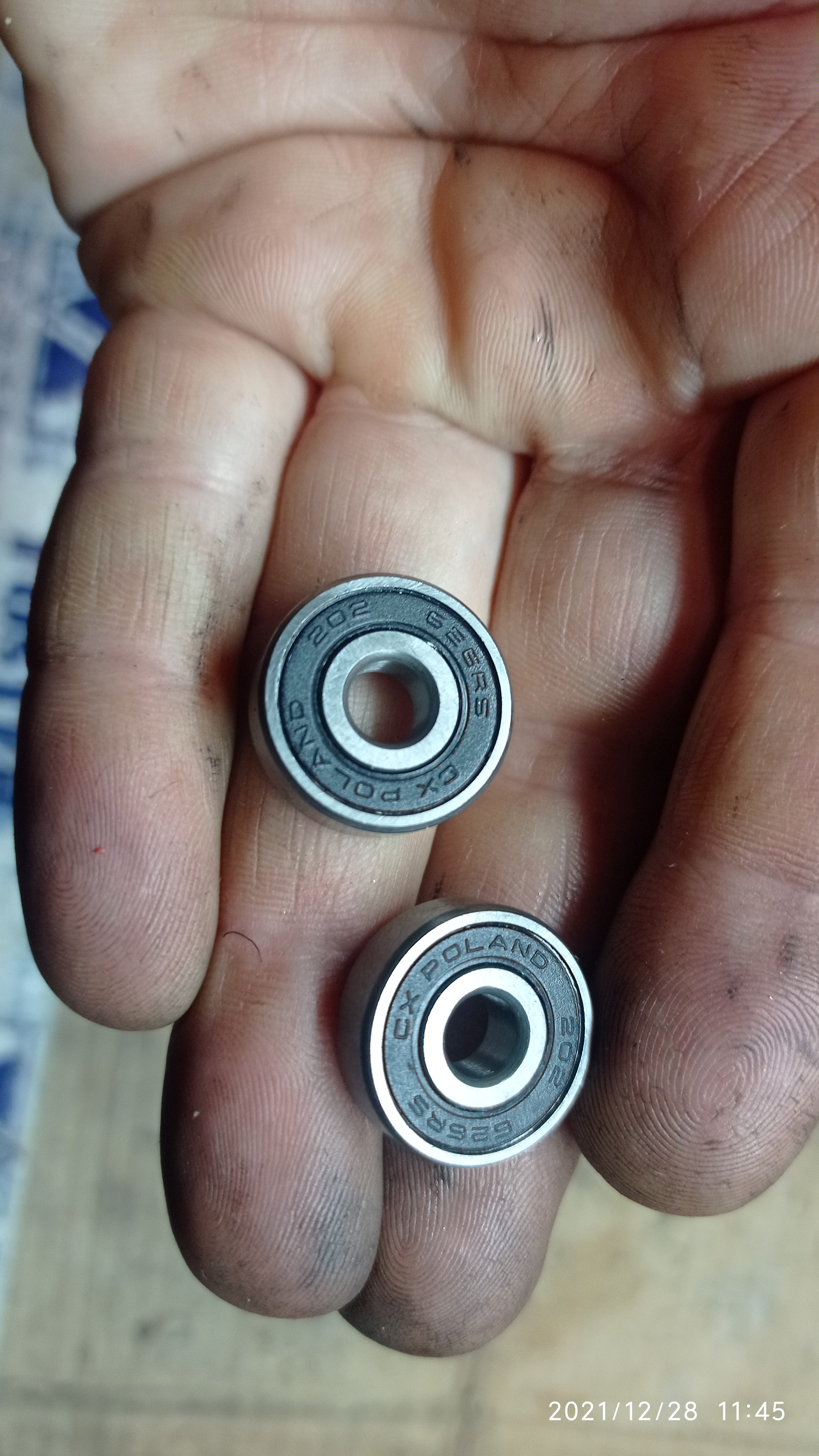

:confused: меняв сёдня подшмпники в турбине котла. Обычно старые стоят с металлич крышками на подшипниках и смазка вылетает со щелей. Так я всегда ставлю с резиновыми- они как сальники работают. Щас польские ставлю. А иут чел подогнал грит оптом тебе пачку 10 шт польских. Ну взял. А там внутри буртик резинки не касается внутр кольца-подшипника! Тоесть как сальник не работает. Вон светятся шарики аж видно. Капец. Брачок.
Отправлено спустя 45 секунд:
:confused:
