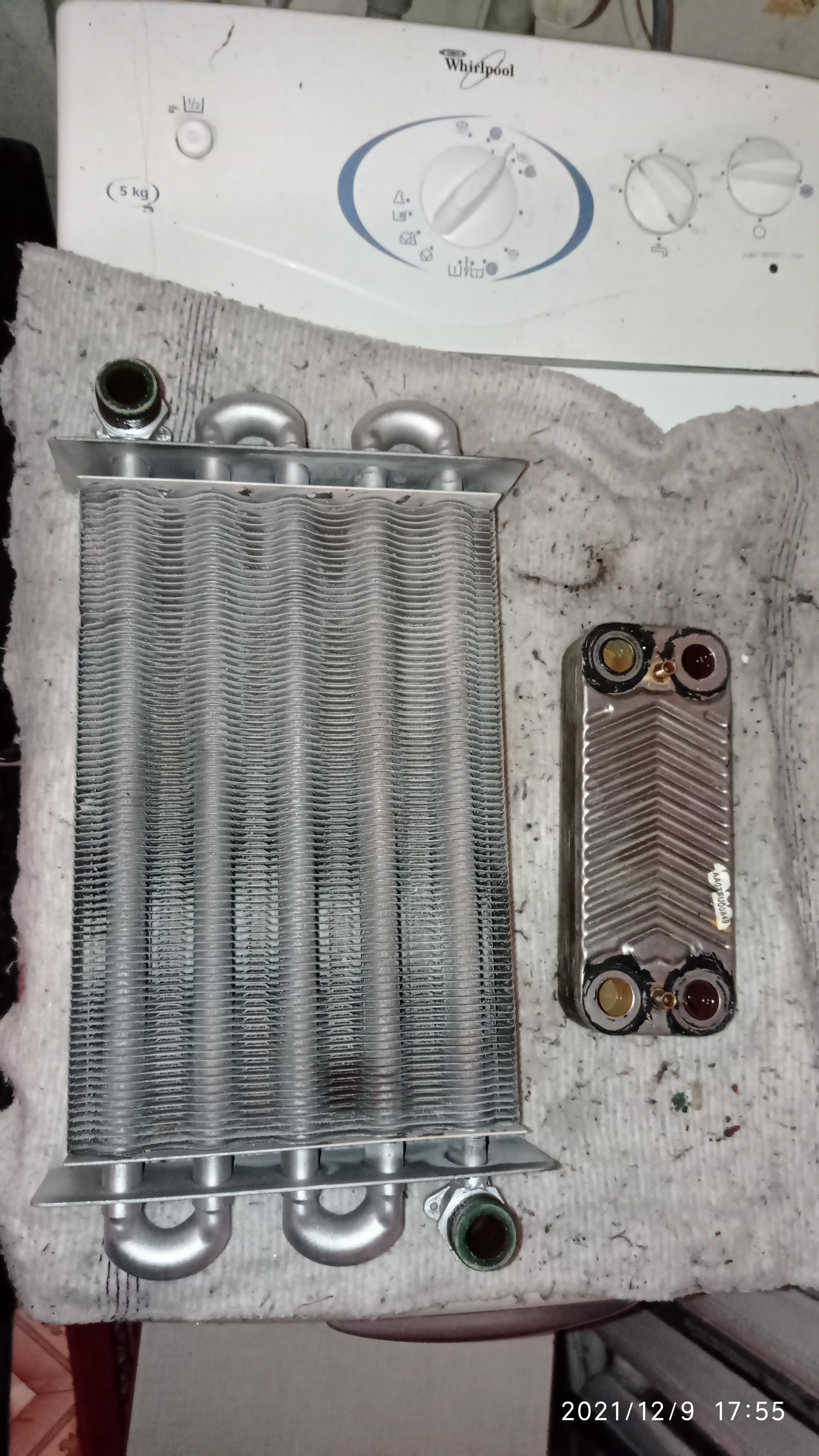

Час трицать ночи. Токо закончил промывать химией два теплообм от котла. С 20-00 химичил. Захимичил. Утром можно ехать собирать котёл. Стоко говна летело с первичника - это пипец. Он шумел кипел.

:thum1: После того как установил в беретту сити первичник нештатный от иммергаза, то столкнулся с тем, шо на большом пламени котёл шумит! теплообм новый. Но тип теплообменрика- змейка. 4 трубки туда-сюда! А у штатного было 4 трубки, но по две параллельных. Два потока идёт параллельно! Тоесть штатный насос в 60 ватт мощности прокачивать успевает два поворота трубы, а вот если стало 4 поворота, то вода долго находится над пламенем и получается типа вскипания! вобщем была у меня старая беретта Чао, там насос 95 ватт. габариты насосов одинаковые, только крыльчатка толще и моща больше! Вопщем заменил на более мощный насос. Скоро испытаю. Думаю будет скорость протекания больше и не будет шуметь!

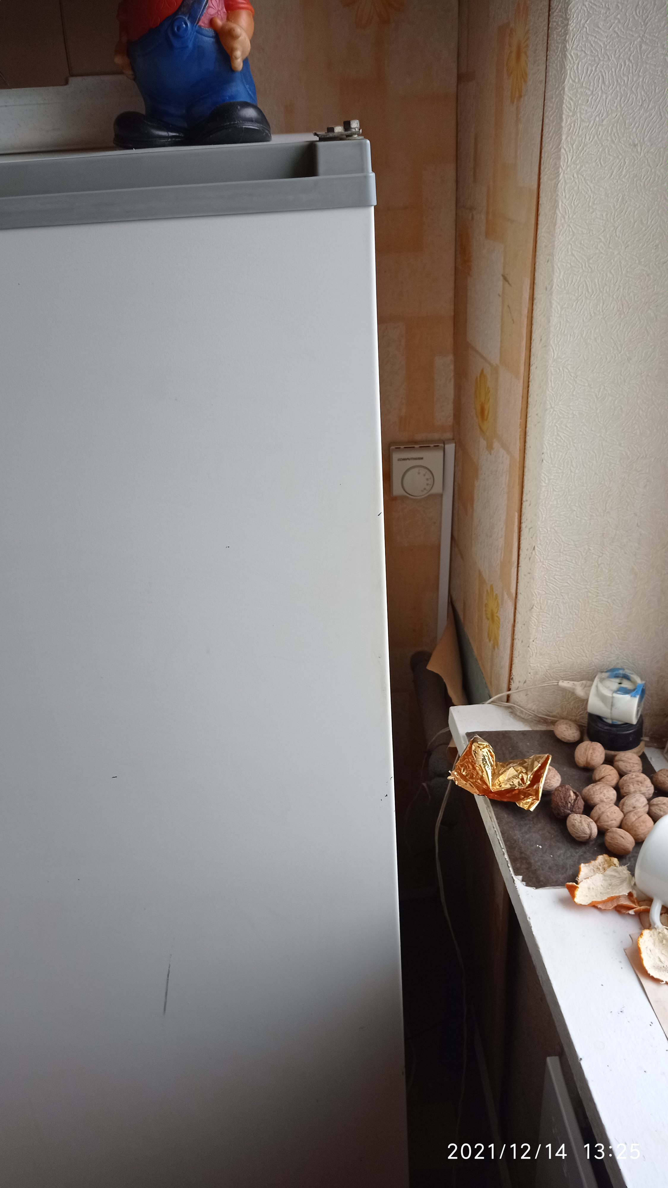

:crazy: А вот спецы по электроотоплению поставили комнатный термостат. Сзади холодильника! Во-первых неудобно регулировать, во-вторых холодильник включился - сзади нагрелся и термостат отрубает батарею - думает шо вся комната нагрелась. Я спрашую может они не знали шо там холодильник стоит!? Хозяйка грит шо они сами его отодвигали.
Непрочитанное сообщение гость » Ср дек 15, 2021 9:58:41
Диагноз самый распространенный: отсутствие ума.
Непрочитанное сообщение X-TAZ » Ср дек 15, 2021 11:51:26
Та фирма тогда за электроотопление в квартире двушке взяла 20 тыс грн

Установлено нещастные 3 керамич панели. К которым в кабельканалах проведены провода от счётчика

Непрочитанное сообщение X-TAZ » Чт дек 16, 2021 18:07:52
X-TAZ писал(а):
Пн дек 13, 2021 22:43:20
Проверил работу котла с более мощным насосом! Отлично! Никаких шумов. Циркуляция стала лучше.

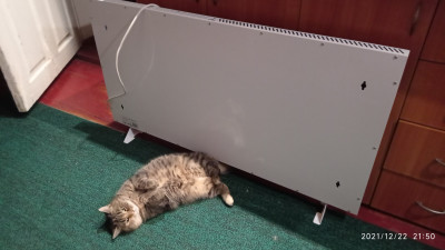

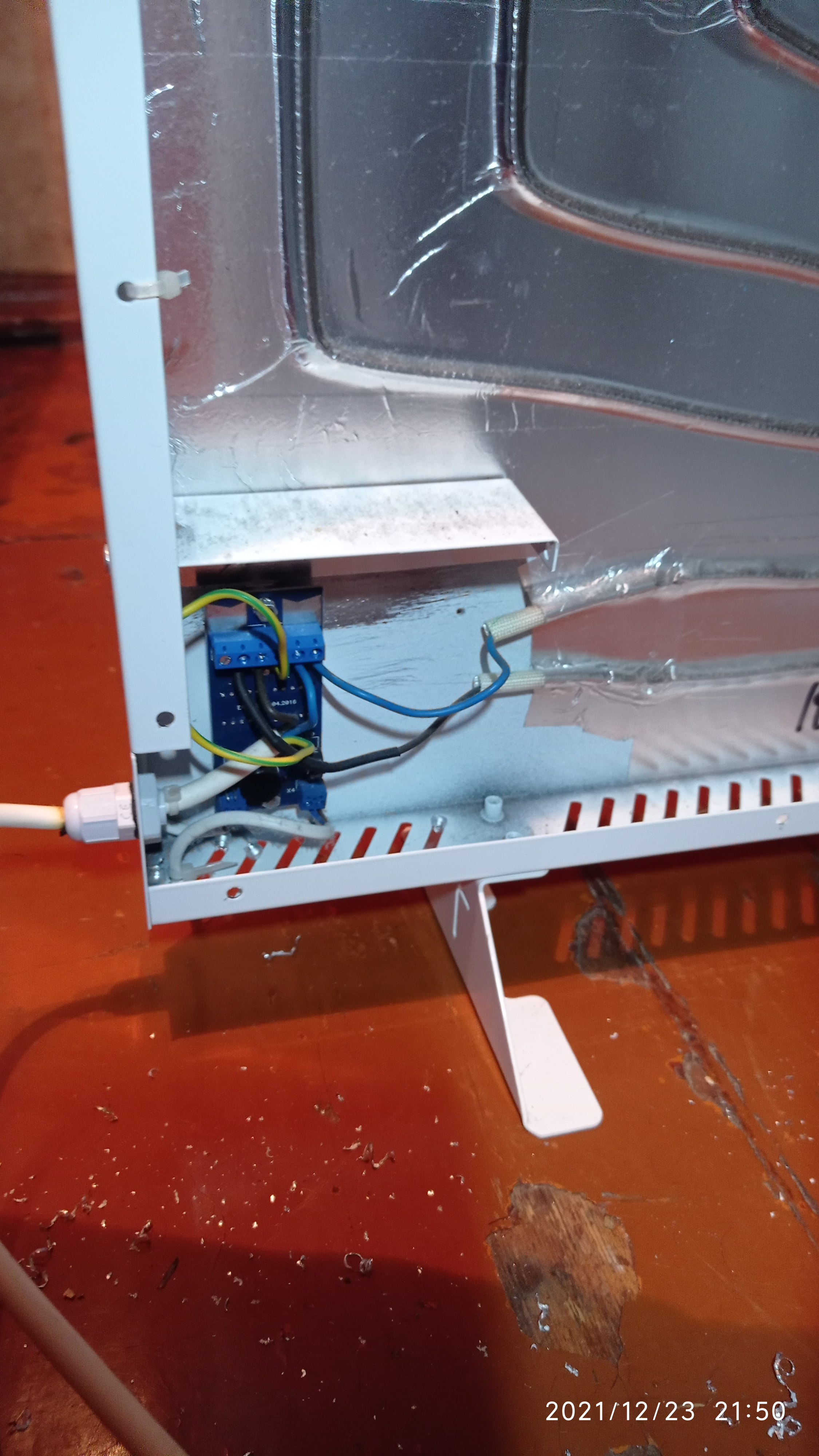

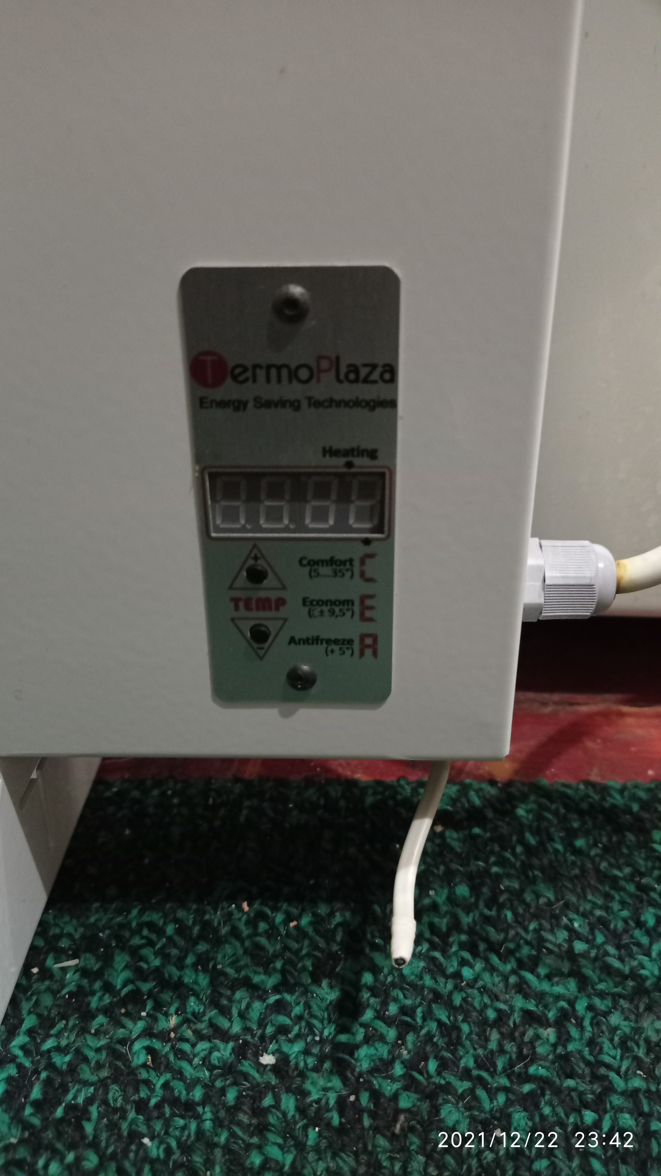

Непрочитанное сообщение X-TAZ » Чт дек 23, 2021 22:01:29
:thumbsup: справил термоплазу. Извинете матюкнусь - сука эта панель типа супер пупер на розетке стоит 3700 грн! 700 ватт. Блин. Та там два листа металла, нагревательный провод прилеплен алюминивым скотчем к передней панели змейкой! И подключено к блочку управления ращмером со спичечный коробочек! Имеется 2 термодатчика. Один меряет темрературу переднего листа, другой температуру воздуха окружающего! Куча неудобных настроек в этом блочке! Капец. И это 3700 грн! Я в шоке. Сам блочок стоит 790 грн. Знач 3000 лист метала дести эмалмрованной и пррвод греющий. Всё!!!!
Вобшем накрылся термодатчик который меряет температуру панели. Он всё время пиликал шо перегрев. Там терморезистор на проводе. Ну есть у меня пару таких датчиков похожих стандартных на 12 кОм при 25 градусах. Подставил подменил. Работает! Не пищит! Корпус сука собран на заклёпках шоб туды не лазили чи шо. Укр производство! Жах. Такую хрень самому собрат можно. Простой термостат китайский с двумя датчиками! Грн 200. И металла нерж кусок. и провод прилепить греющий! И пипец! Эффект дрстигается при нагреве этого куска металла до 80 градусов и выше. Тепло излучает як груба.
