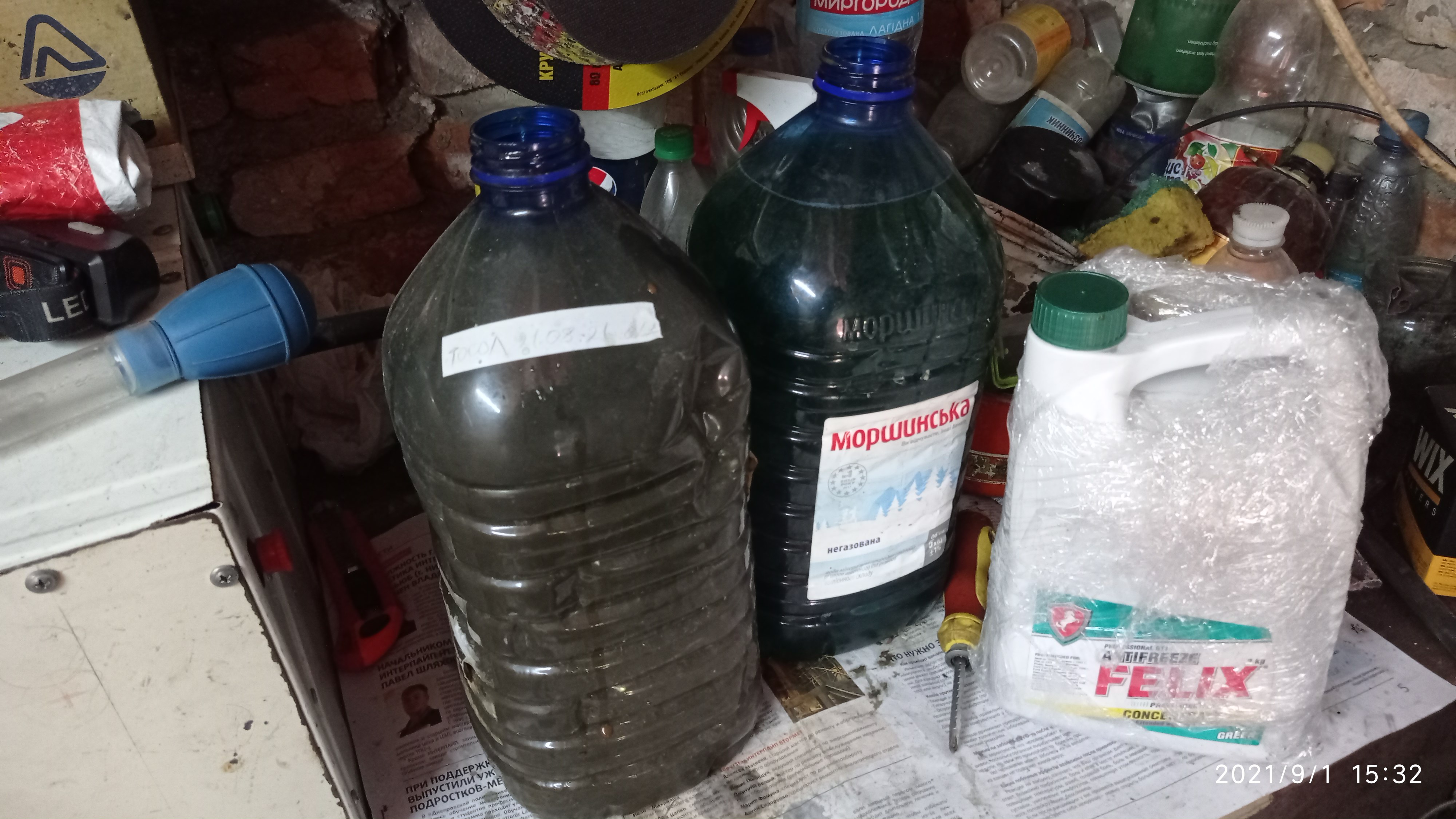

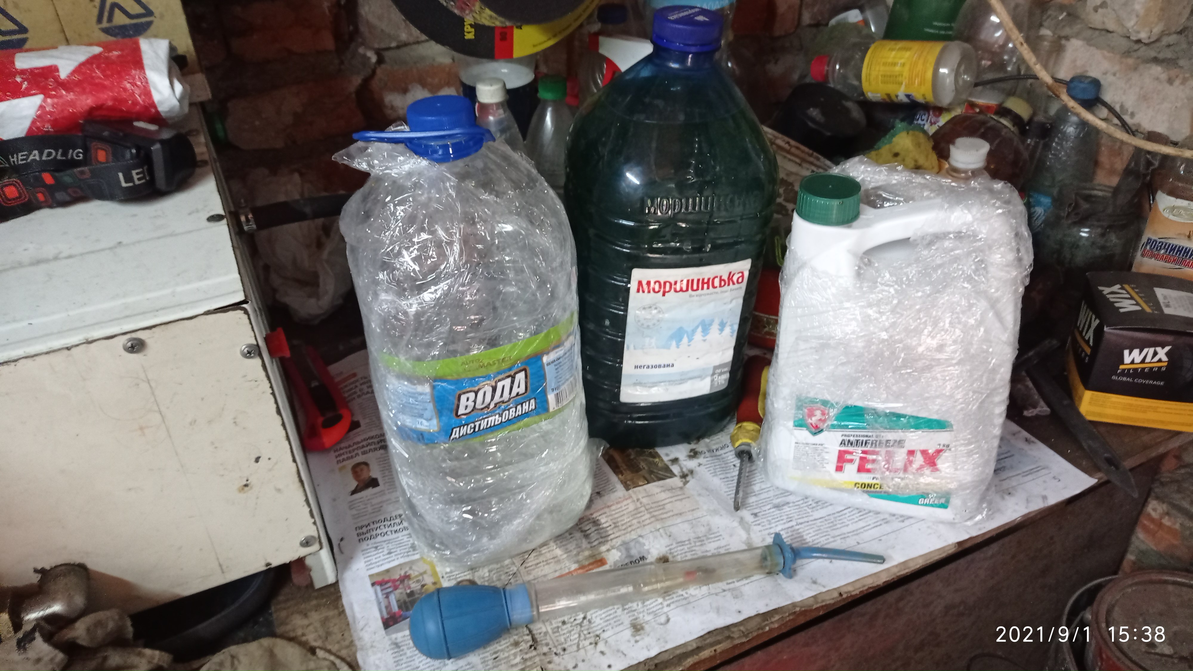

:cigar: Ну смешал я концентрат феликс -80 с дистилятом 1:1. баклашка 6 литров, концентрата 3 литра. Ареометр показует -20. В то время как старый тосол -40. А говорили шо 1:1 будет -32. И шо теперь опять концентрат брать и добавлять в раствор. . .
Отправлено спустя 1 минуту 9 секунд:
:hmmm: новый зелёный, старый коричневый

Последствия ОЖ без присадок.

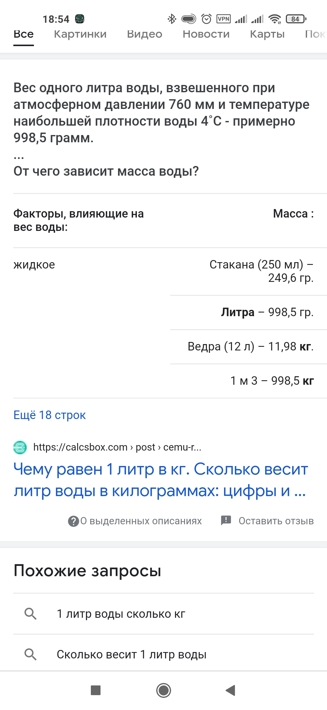

С магазина ответили шо я не учёл шо там тосола 3 кг, а не 3 литра. И типа сильно разбавил! :pinch: а я кажуэшо литр от кг не сильно отличаются! 1 литр воды - это 998.5 грамм. 1 литр молока - это 1.03 кг. Такшо если я долил 3 литра воды, то это я ещё 4.5 грамма не долил!

В самом дешевом антифризе должен быть этиленгликоль (если он на этой основе). Поэтому за градусы переживать не стоит. А если набодяжили, то там какие угодно сюрпризы могут быть.

Да ну. Продают бадягу,а делают виноватым тебя: для -20 надо смешать 35% концентрата и 65% воды.

:thumbsup: на деталях продолжают отвечать - Вы снова запутались, есть такое понятие как плотность жидкости в молях. Отвечу проще.
Вопрос: Сколько кг в литре антифриза?
Ответ: 1 кг антифриза равен 0.899 литра.
Вопрос: Сколько литров в килограмме антифриза?
Ответ: 1 литр антифриза равен 1.112 килограмм (кг).
По этому, если считать в объеме, то вы развели 3 кг. ОЖ что = 2,697 л. с 3 литрами воды, а то и больше, исходя из Вашей мерной тары, по этому и температуру показывает меньше, из-за того, что сильнее разбавили чем обычно.
Выход из ситуации, добавить концентрата до необходимой температуры.
Я в ответ
Ну выходит в 6 литровой баклашке 2.7 литра концентрата и 3.3 литра воды! Неужели поллитра воды так уменьшило температуру!!
Отправлено спустя 53 секунды:
:thumbsup: как посчитать соотношение 2.7 к 3.3 ?? Если 3 к 3 - это 1:1, то какое там отношение
Отправлено спустя 13 минут 50 секунд:
Насколько я посчитал это выходит соотношение 1:1.22.
Система охлаждения. Общие проблемы, том 3.
Непрочитанное сообщение гость » Чт сен 02, 2021 19:03:43
6,0 л - 100%
2,7 л - х%
6,0/2,7=100/х
х=2,7*100/6=45%
Это -30 *С. Именно такой концентрации раствор я всегда готовлю для нашего климата.
