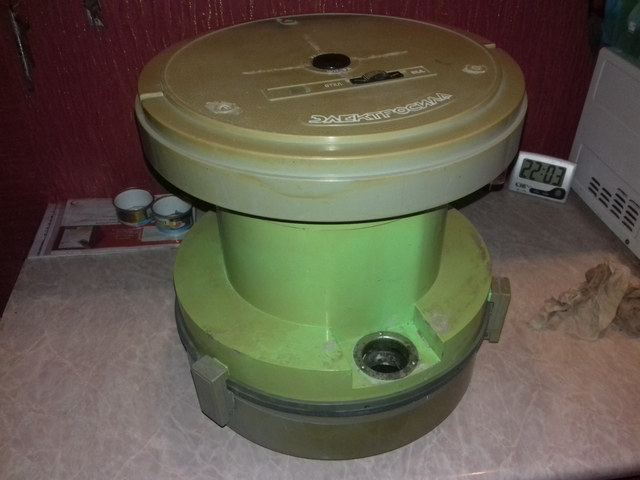

Операция Реанимация. Не знаю де пылесосик хранили, но мотор был заклинен от мусора, который похоже мышки туда напихали внутрь. Плюс болты ржавые. Все срезал почти. ВД-шка не помогала. Провода погрызенные. Разобрал, отчистил, смазал. Собрал. Запустил. Работает! Подшипники б заменить шоб не орали , а так сосать будет. Правда он больше как пуфик будет стоять скорее всего.

Запустить, то я запустил, но тут круговая искра. Минут 5 поработал и живой. Может щётки прижать сильнее, бо они там какие-то слабоватые. Пружинки подломались. И он дует намного лучше , чем сосёт! Правда там снизу трещинки. И колёса провалились. Это исправимо.
Вот думаю дрючица дальше чи неть. Подшипники орут. А живой ли якорь. Там подшипы не такие как в ракете упорные. Иут обычные шариковые открытые. Чи раньше не шарили шо с открытого будет смазку выдувать. Чи не было в 1981 году закрытых!? Ггг.

Если есть хоть один шанс, то я им воспользуюсь. Вскрыл опять мотор, замерил подшипники, купил, заменил! Савсэм другое дело! И заметил шо щётки ооочень слабо прижимались. Вот усилю пружинку как-то и посмотрим. Может будет жить!
Электросила пылесос - подшипники 627 и 629.
в ракету 12-м я вместо штатного большого подшипника открытого втулил закрытый давно 16100
И уже два года пашет. а штатный менял раз в год или смазывал разбирал. теперь не разбираю. И не воет. Правда ракета у меня чисто для шабашек - котоы пылесосить. И машину.
Добавлено спустя 6 часов 7 минут 40 секунд:
Вобщем тут был 1% шансов! Не сгоревший якорь! Щётки слабо контачили! Растянул пружинку, одну заменил! Нету круговой искры! На щётках токо искрит. Причём с нагрузкой искрение даже меньше!
Вобщем я его реанимировал! Осталось залепить на колёсах щели и укрепить их! Усё работает! И даже не орёт как со старыми подшипниками! И даже чехол на негь есть! Будет пуфик !

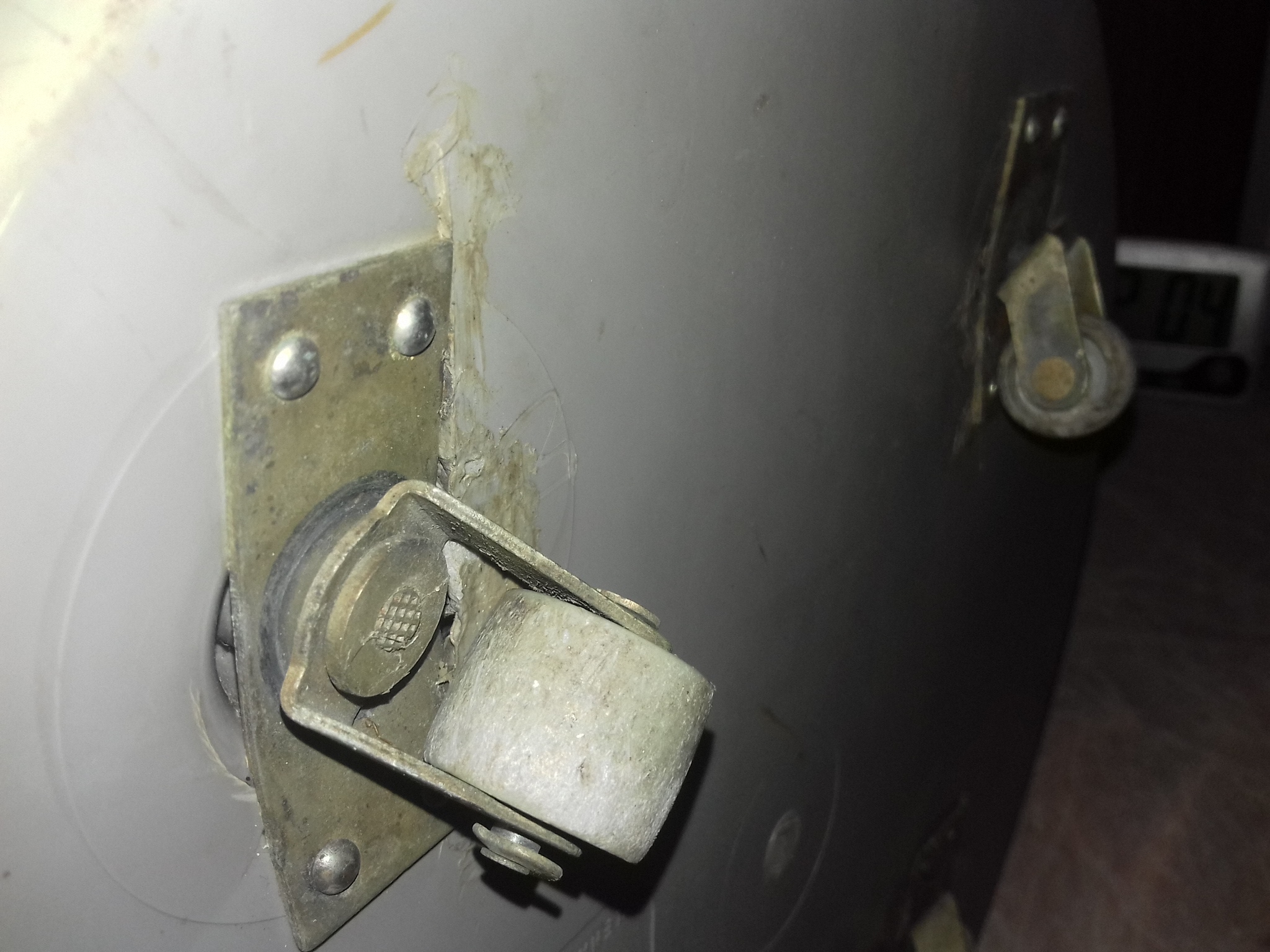

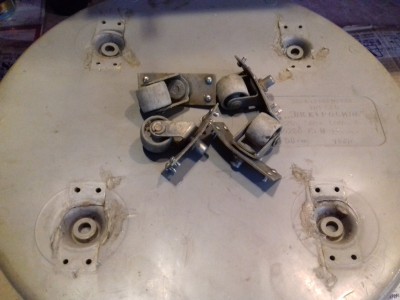

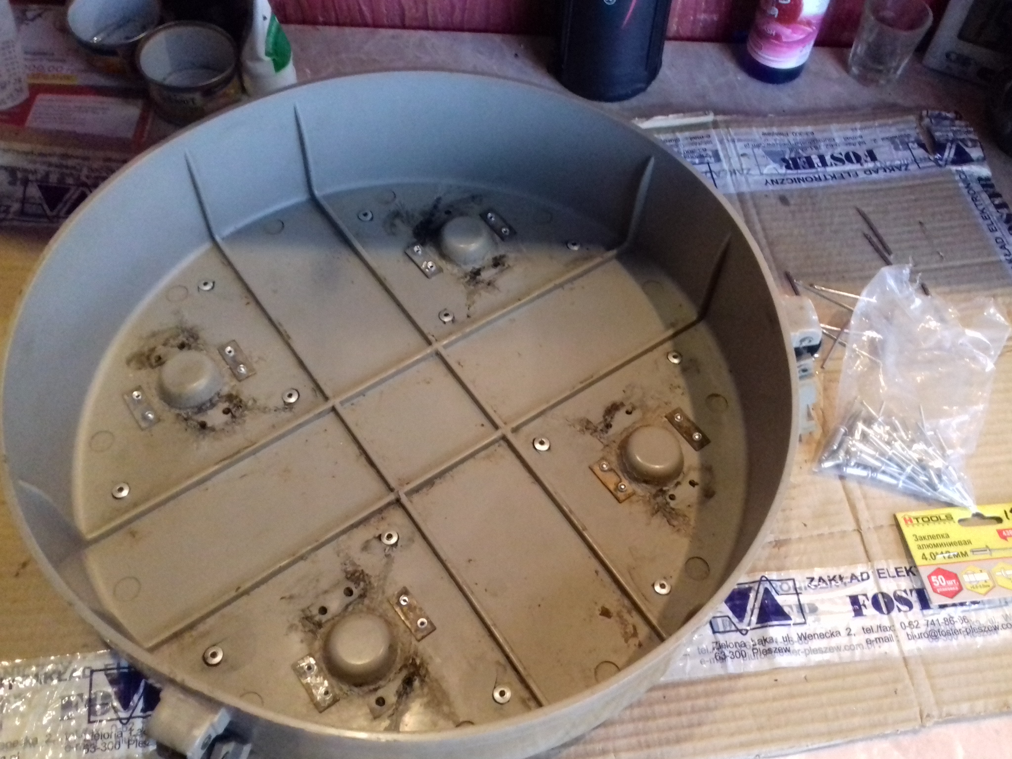

Вот пжалусто. Усилил дно. Восстановил ролики. Всё . Токо тянет пылесос точно на 600 Вт, а не на 1600 как новые современные! Но для сбора крупного мусора технического очень покатит? Та же стружка деревянная. Ёмкость большая для мусора.

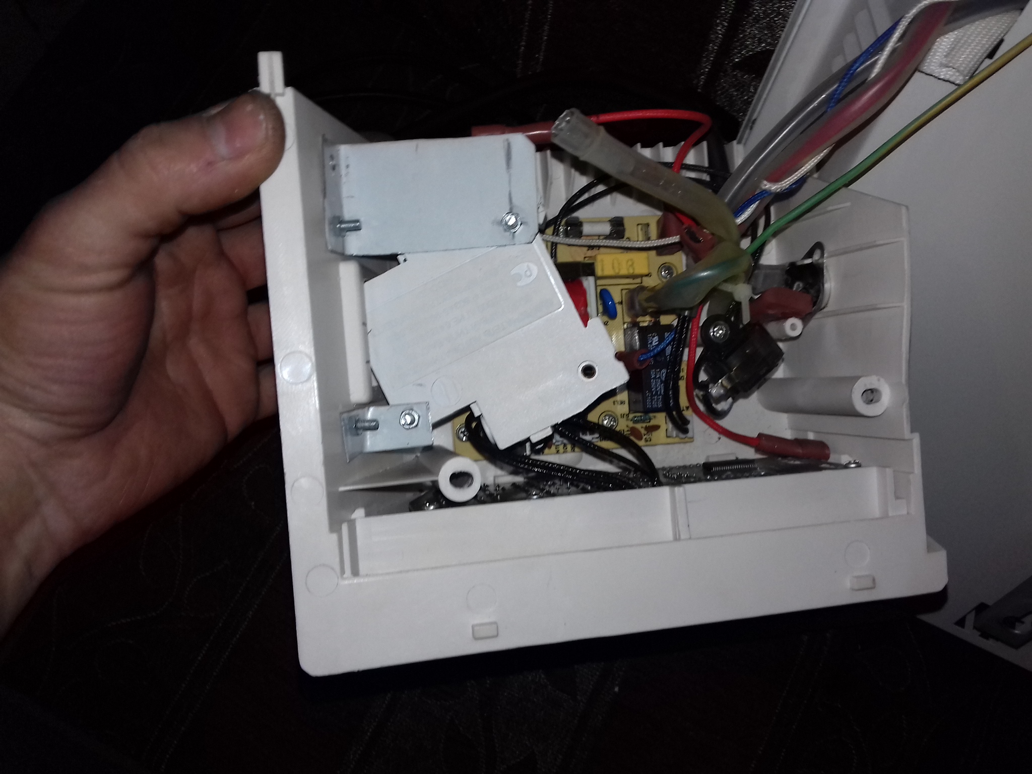

Вобщем конвектор уфо. С электронным управлением. Корешь там раз 5 менял эти красные кнопки
. Плавятся и всё. Хоть и-на 25 ампер нахолил покупал. Я ему давно предлагал автоматы поставитб. Один хотябы. И вот он отчаялся. Выкилывать хотел уфо. Ну вобщем вот я вмостил автомат. Уфо на 2 квт. Автомат на 16 должен покатить жэж да!?
И датчик перегрева тут поплавило. Он на 140 градусов и 13 ампер. Но тож поплавился. Контакт плохой был. Заменю датчик и в путь . Правда я б какой-оо другой присобачил и датчик. Бо 2 квт на эту таблетку грузить жопа.
Сообщения: 47854
Re: Бытовые электроприборы - Советы - Секреты - РЕМОНТ
Непрочитанное сообщение Антон80 » Вт мар 27, 2018 21:17:38
X-TAZ писал(а):Уфо на 2 квт. Автомат на 16 должен покатить жэж да!?
Вполне выдержит такую нагрузку.
