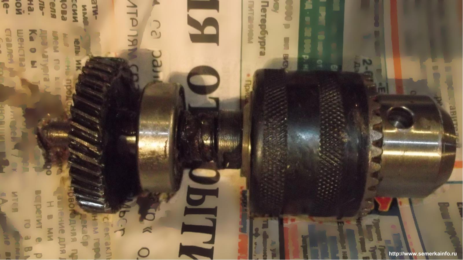

Re: Выбор электроинструмента
Непрочитанное сообщение VVB » Пт сен 27, 2013 7:51:46

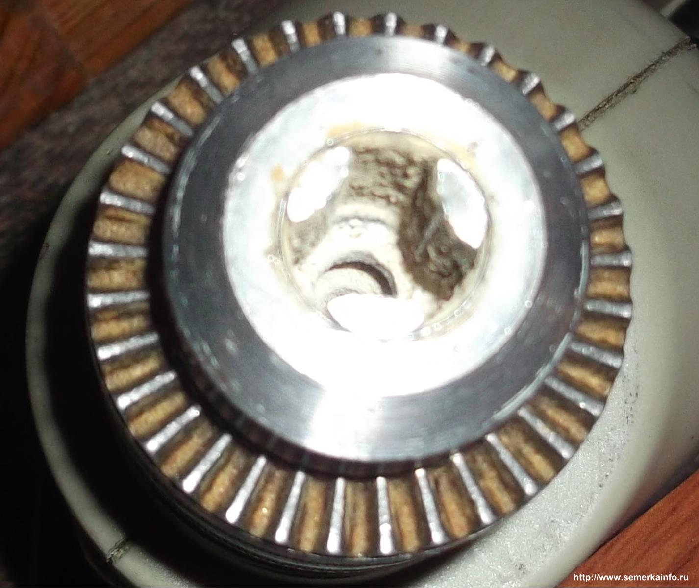

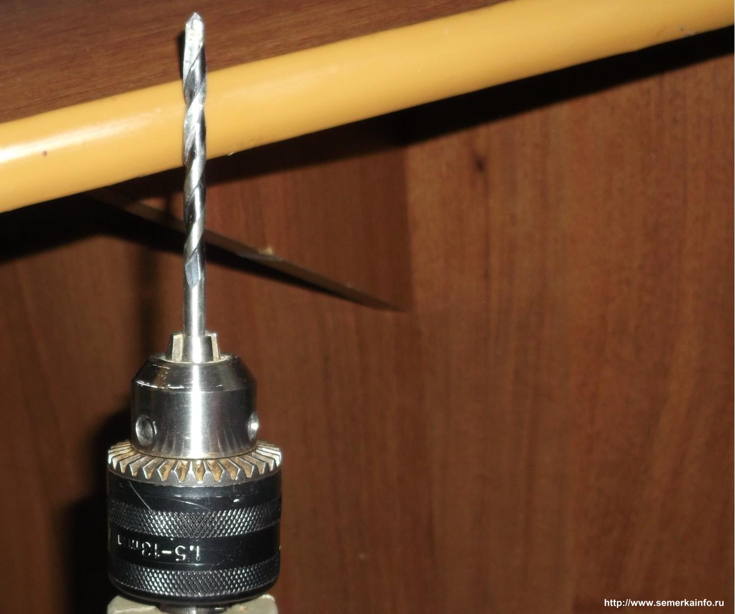

bilbo писал(а):Есть дрель...
...криво встает сверло.
при сверлении сверло болтается...
патрон внутри подзарос слегка...
разбери патрон и почисти хорошенько.
Вполне возможно, что из за грязи - кулачки встают не одинаково и поэтому сверло кособочит.

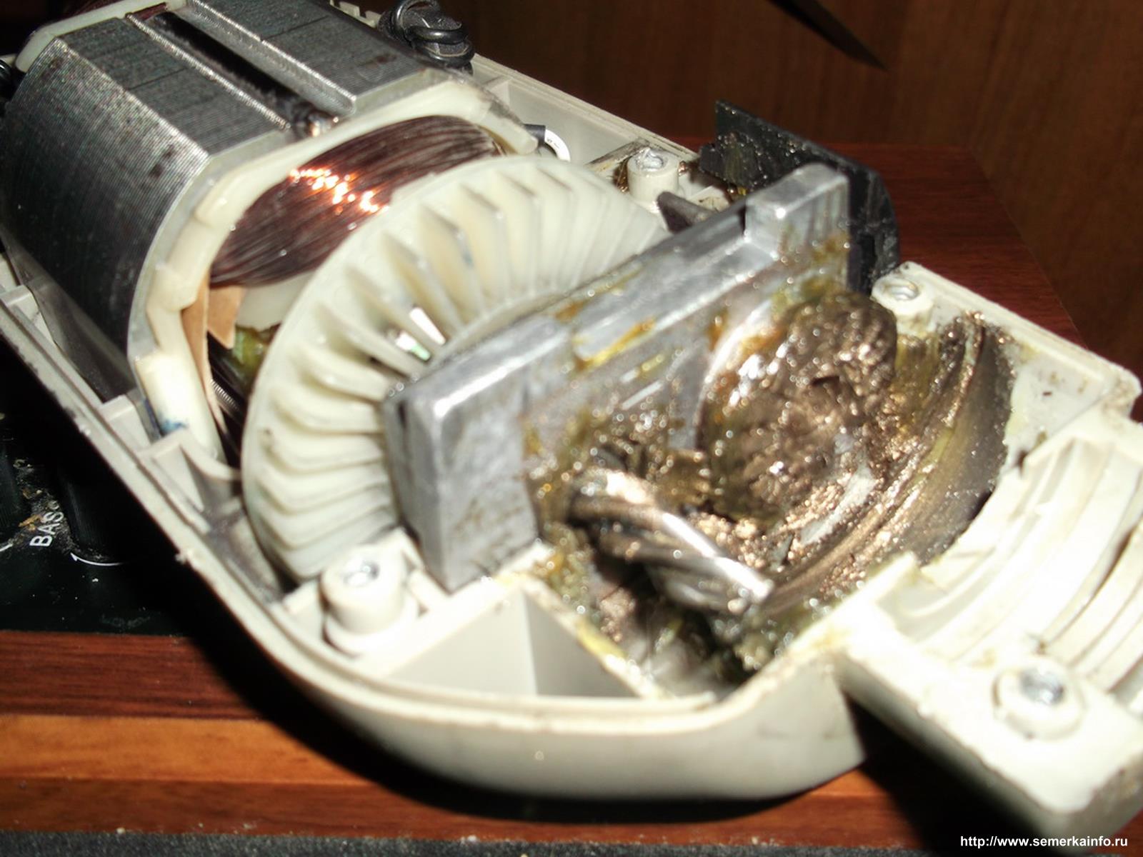

Непрочитанное сообщение четвёрковод » Пт сен 27, 2013 8:30:29
Кулачков по моему уже нет, фото не очень но они по виду протёртые, патрон не часто видел затяжку сверл ключом.

Непрочитанное сообщение bilbo » Пт сен 27, 2013 18:32:10
У меня на резьбе должно быть. Бывает на конусе каком то, на ночь ставят в морозилку чтобы снять.

Непрочитанное сообщение Буйный » Пт сен 27, 2013 18:39:48
bilbo писал(а):А про винт М5 скажите какой длинны он должен быть?
Где-то 20...25 мм.
четвёрковод писал(а):Хотя вроде видел их в комплекте с адаптером под sds+
Да :yes: .
bilbo писал(а):Кулачек один отстает, немного. Когда полностю закручиваешь, то все ровно встают
Вот и вся причина. Утиль его судьба.

Непрочитанное сообщение VVB » Пт сен 27, 2013 19:40:54
Твоя ссыль >>>ТУТ<<<
А ЭТО - ДЛЯ ДРУГИХ ДРЕЛЕЙ!!!

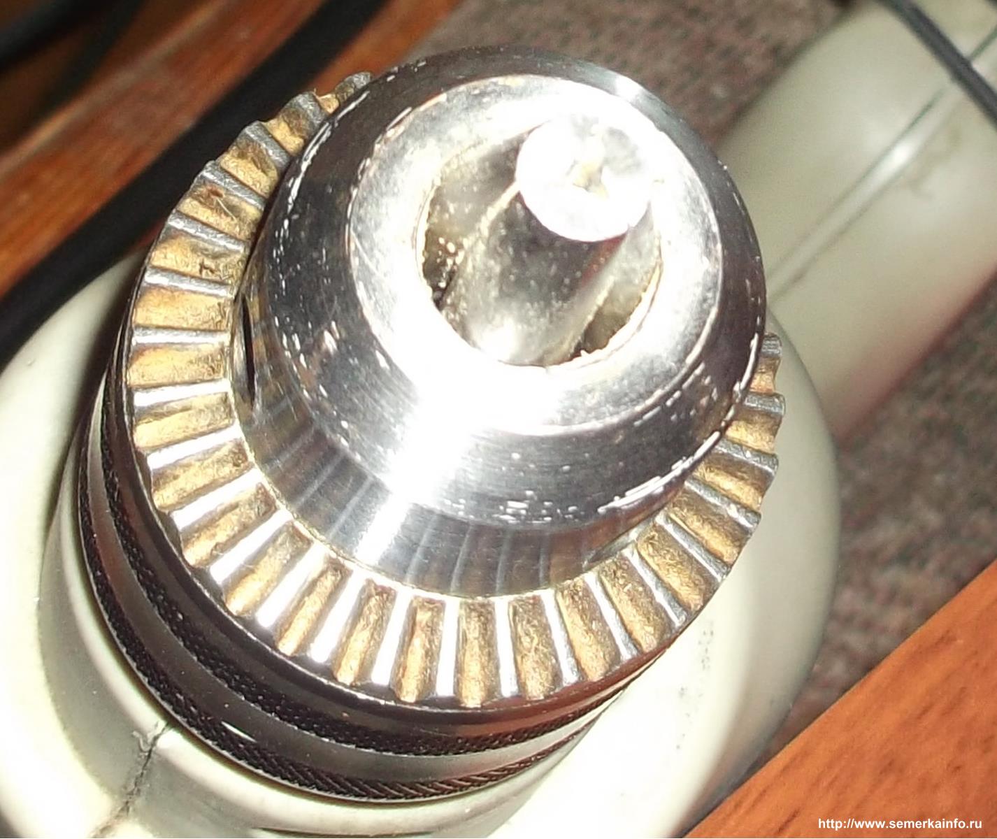

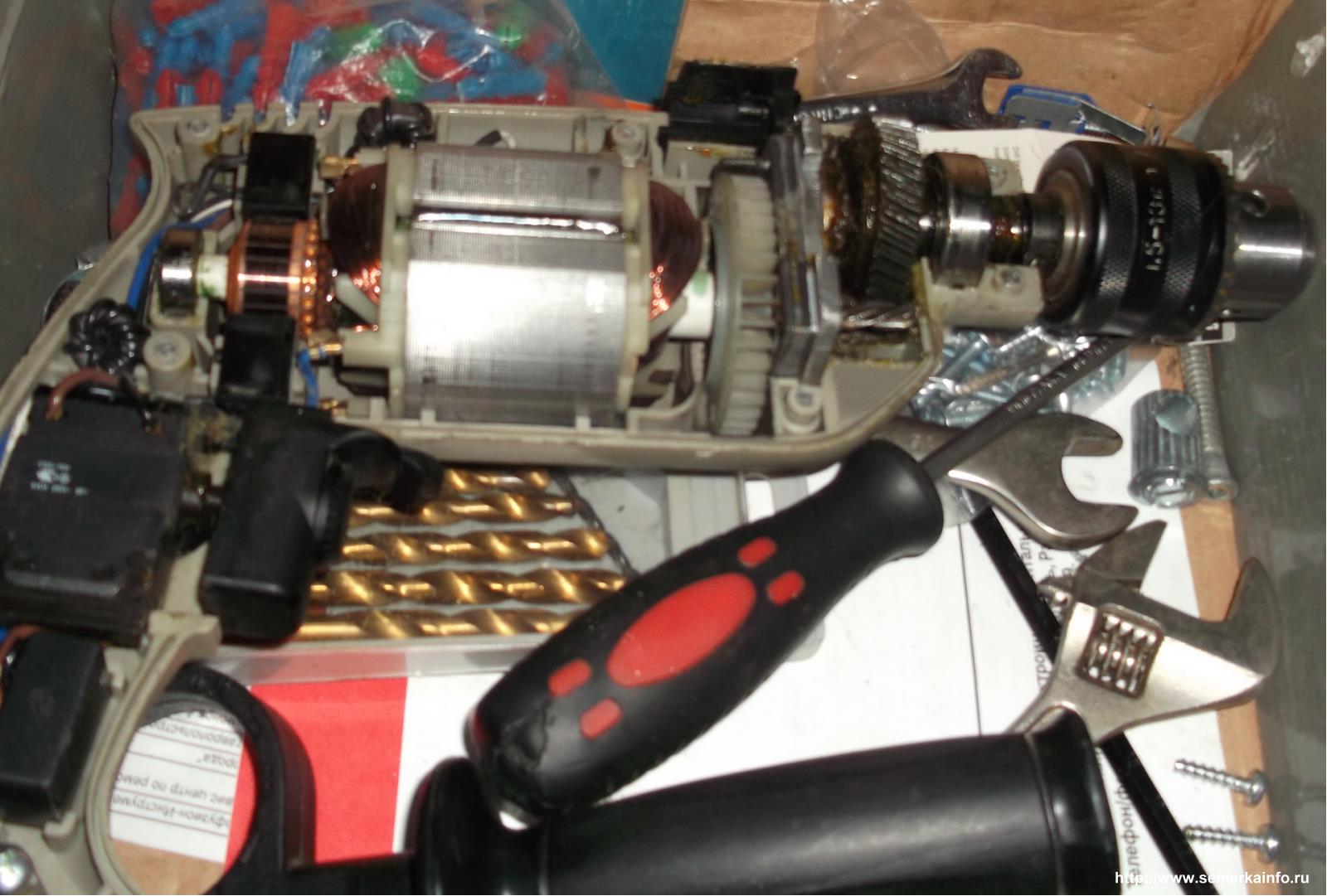

bilbo писал(а):У меня на резьбе должно быть...
Нет :no: не на резьбе
bilbo писал(а):...Бывает на конусе...
Да :yes: на нём головка и сидит
Обычно, когда дрель в сборе, зажимаешь дрель (руками, коленями) и сбиваешь головку одним-двумя-тремя ТОЧНЫМИ ударами молотка.
Можно чурбачек деревянный поставить и по нему молотком - сбиваешь головку.
Можно и как сейчас (В РАЗОБРАННОМ ВИДЕ) зажать аккуратно в тиски или струбциной и сбить головку одним из двух вышеуказанных способов.
Потом - разбираешь - чистишь - фото сюда.
Выкинуть - ни когда не поздно :D
Главное - сними её аккуратно - БЕЗ деформации всего остального!
P.S. зажимай за конец вала (под шестеренкой)
забыл сказать! когда сбивать будешь - кулачки ослабь :yes:

Непрочитанное сообщение четвёрковод » Пт сен 27, 2013 20:01:23
Так и есть, он на резьбе, шлицы имеются у вала, чуть ниже патрона, это под рожковый ключ чтобы не зажимать тисками вал, в тиски зажми патрон.

Непрочитанное сообщение VVB » Пт сен 27, 2013 20:10:45
четвёрковод писал(а):Так и есть, он на резьбе...
возможно и так :hmmm:
только нужно уточнить - у этой дрели ЕСТЬ реверс или НЕТ?
Благодарил (а): 214 раз
Поблагодарили: 1435 раз
Re: Бытовые электроприборы - Советы - Секреты - РЕМОНТ
Непрочитанное сообщение четвёрковод » Пт сен 27, 2013 20:12:48
наличие реверса не имеет значения, для того и стопорный винт с левой резьбой.
Благодарил (а): 278 раз
Поблагодарили: 732 раза
Непрочитанное сообщение VVB » Пт сен 27, 2013 20:38:30
четвёрковод писал(а):...наличие реверса не имеет значения, для того и стопорный винт с левой резьбой.
Да! :yes: Так и есть!
Номер 32 (>>ПО ССЫЛКЕ<<) - меня убедил окончательно.
Сотрите мой НЕПРАВИЛЬНЫЙ пост, чтоб не смущать человека.

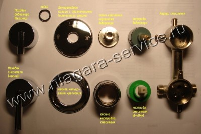

хочу поделится опытом ремонта душевой кабины
тут есть хорошая статья, по ней я и мои друзья ремонтировали душевыё кабины
http://www.semerka.info/forum/viewtopic ... 15#p304215
добавлю от себя две вещи
1 во многих кабинах наружная гайка имеет внутренний ВОСЬМИгранник(обойма картриджа смесителя) под специальный ключ, я сделал этот ключ из сантехнической ВОСЬМИгранной гайки обточив её на наждаке каждую грань на 1 мм
2 обычно используются картридж картридж D40 BL SD #3 или аналогичной имеющийся в вашем месте проживания они не дефицитны и не дороги выпускаются и отечественным производителем, информация по ценам
http://www.maxidom.ru/remont_i_stroitel ... ran-buksy/
аналогично можно поменять картридж в смесителях с одной ручкой

Разбирал из-за того, что внутри спало стопорное кольцо оси и нож с осью смещался вниз.

Скорей всего запрессовано,если еще и не заклеено.Попытка-не пытка,всё равно,если туго крутится,то и блендер может пострадать.Вскрывать.
