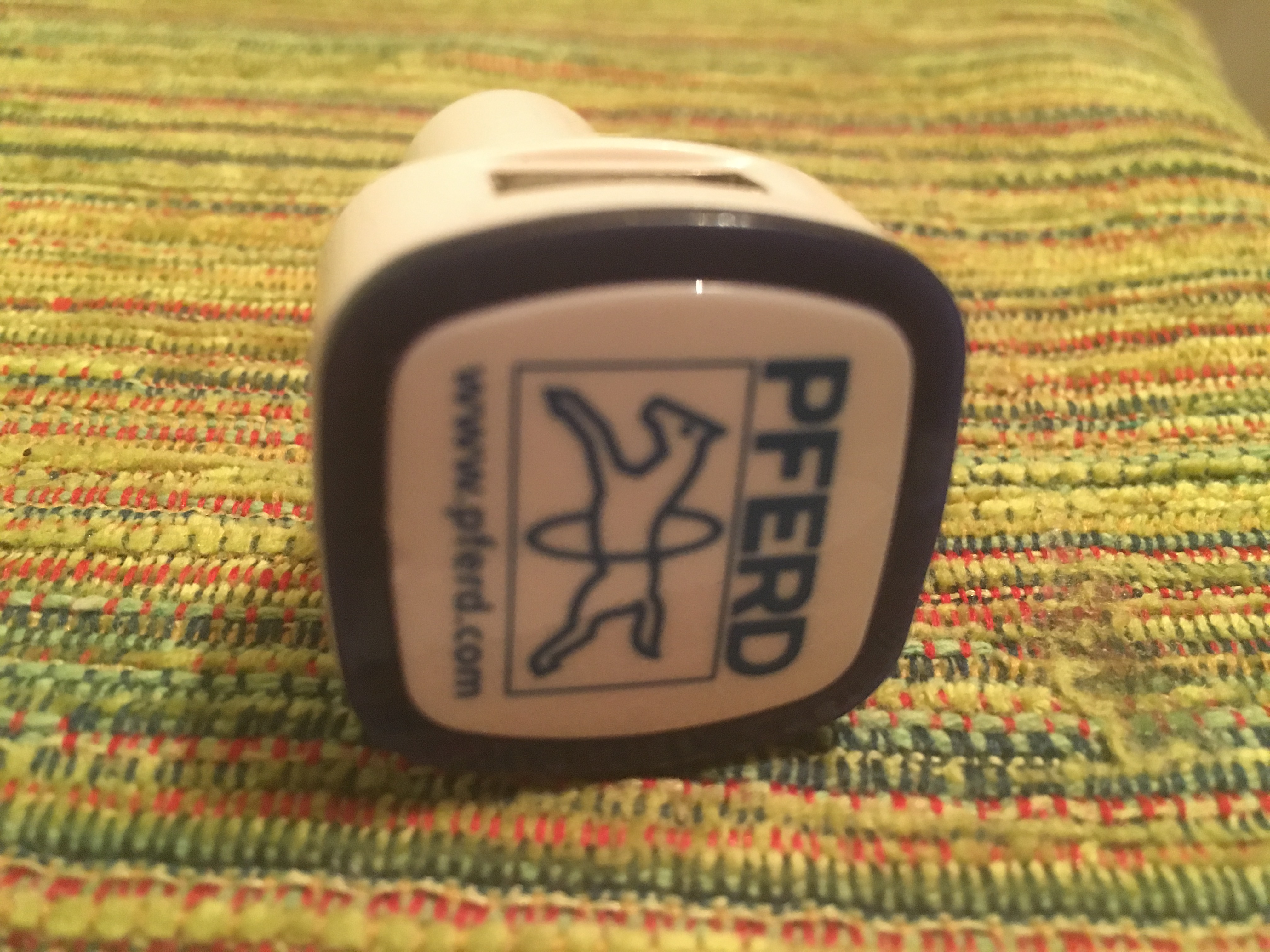

С Новым годом, дорогие форумчане!
Подскажите, прикуриватель в семерке жив и я могу им прикурить сижку, но как только я вставляю сие для заряда чего либо, он не робит;( может это как евро вилка? Слишком короткие усы? Или сам прибор мал для гнезда? Подскажите
Телефон не заряжает ни в какую

Re: Зарядник от прикуривателя
Непрочитанное сообщение Антон80 » Пт янв 05, 2018 20:02:46
Пипка на торце короткая, наверное. У меня такое было.
А вообще эта штука рабочая?

Непрочитанное сообщение Гектор » Пт янв 05, 2018 20:03:32
На иномарке не проверял, тоже грешу на пипку
Думаю да
Обидно, так хотелось чтобы заряжал) Подарок)

Проводками подай плюс и минус, чтобы наверняка знать.
Добавлено спустя 4 минуты 22 секунды:
Какой телефон пробовал подключать? С Нокией, например, не все просто :look:
Есть ли световая индикация на устройтве?

Непрочитанное сообщение Гектор » Пт янв 05, 2018 20:11:13
Световой нет, айфон
Думаю вряд ли от ОС зависит
Питание есть питание

Непрочитанное сообщение Антон80 » Пт янв 05, 2018 20:13:39
Айфон хитрый. Там нужны специальные резисторы... Лучше погугли на эту тему. И попробуй другой терефон подключить.

Непрочитанное сообщение Гектор » Пт янв 05, 2018 20:14:41
Хорошо, спасибо. Будем пробовать
Добавлено спустя 7 минут 50 секунд:
Можно пойти хитрее через магнитолу юсб, но и там думаю вряд ли...старенькая она
Есть прикуриватель Belkin мол для айфон чисто, может он сканает

Непрочитанное сообщение четвёрковод » Пт янв 05, 2018 20:49:14
айфону нужен только родной шнур.
да и не только айфону!
Непрочитанное сообщение bilbo » Пт янв 05, 2018 21:07:59
короткие зарядки не работают напрямую
Непрочитанное сообщение ЖииЖ » Пт янв 05, 2018 22:29:02
Раскрою тайну. В классике подобные девайсы не пашут!!! Нужен с таким вот кольцом как на картинке. Плюсовой вывод в гнезде прикуривателя засиликонен, и плюс идет с усиков которые как раз на кольцо и контачат.
Такие не пашут
Такие пашут

Непрочитанное сообщение bilbo » Сб янв 06, 2018 0:23:10
:hmmm:
Первый и второй, оба пашут.
У первого «пипка» с пружиной, на ней пред, такие обычно сильно греются.
Второй жёсткий, но работает, дело в другом.
Непрочитанное сообщение Буйный » Сб янв 06, 2018 5:40:54
ЖииЖ писал(а):Плюсовой вывод в гнезде прикуривателя засиликонен,
:wacko: :wacko: :wacko: «+» на пипке, «—» на боковых усах, так было и будет. Все три девайса с фоток должны работать.

Непрочитанное сообщение ЖииЖ » Сб янв 06, 2018 6:23:03
Значит у меня не стандартная семерка. Верьте, нет, пипка засиликонена. Плюс идет с усиков на кольцо, минус с корпуса. Даже не поленюсь, достану и сфотаю для неверующих.
Непрочитанное сообщение VVB » Сб янв 06, 2018 9:05:30
Гектор писал(а):Подскажите
Воткни зарядку в прикуриватель, провод воткни в зарядку и в телефон...
...если телефон НЕ реагирует - ВЫКЛЮЧИ И ВКЛЮЧИ телефон (провод НЕ вынимай).
Не знаю как другие, но мой сасмунг - только так начинает принимать зарядку.
Непрочитанное сообщение четвёрковод » Сб янв 06, 2018 10:14:02
VVB писал(а):И ещё...
так же может быть причиной не родной шнур.
у меня сони и нтс не дружат шнурами и даёт только индикацию заряда но заряд не происходит хотя мощность зарядок одинаковая или если в адаптер нтс вставлен шнур сони...
Подробности по ссылке, без подробностей, только картинки с того сайта в спойлере.
2shemi.ru/raspinovka-usb-razemov-dlya-zaryadki-telefonov/
Прикуриватель на самом деле сделан так что плюс идёт с центра гнезда но контакты для нагревательного элемента прикуривателя именно по бокам.
Для зарядок лучше поставить розетку.

Непрочитанное сообщение ЖииЖ » Сб янв 06, 2018 10:44:52
Во. Правильно. И центральный контакт у меня засиликонен. Фото ниже. И плюс идет именно с боковых усиков на колечко. Фото ниже. У меня регистртор работает а компрессор нет-разница в контактах. И прмкуриватель сфотал-там тоже плюс на колечко идет.
Добавлено спустя 2 минуты 21 секунду:
Из первых 2х фото четко видно какие усики дают плюс. И как они на кольцо садятся.
Топикстартер загляни в гнездо. Если засиликонено, то работать не будет. Или счищай, или меняй.
Засиликонено с завода
Регистратор работает
Колечко на курилке +

Непрочитанное сообщение andy » Сб янв 06, 2018 10:53:09
ЖииЖ писал(а):Топикстартер загляни в гнездо. Если засиликонено, то работать не будет. Или счищай, или меняй.
Гектор, не слушай, удлини пипку и будет всё работать.
Добавлено спустя 1 минуту 20 секунд:
ЖииЖ писал(а):Из первых 2х фото четко видно какие усики дают плюс. И как они на кольцо садятся.
присоедини к бо4ине курилки провод и поднеси второй конетс к ограни4ителю двери.
расскажи потом 4то увидел.

Непрочитанное сообщение MAKSIMZINOVIEV » Сб янв 06, 2018 11:45:11
тоже на семерке не контачили зарядки от навигатора и мобил именно из за короткого центрального контакта на них, единственное я пошел более экстремальным путем, чтобы не иметь проблем с такими зарядками потом поменял сам прикуриватель на короткий от 2110 наверно

Непрочитанное сообщение andy » Сб янв 06, 2018 11:47:11
MAKSIMZINOVIEV писал(а):чтобы не иметь проблем с такими зарядками потом поменял сам прикуриватель на короткий от 2110 наверно
Во и я о том же... просто пипка не доставала.
у меня у регика не доставала, поменял, правда разъём с юсб и нормально.
