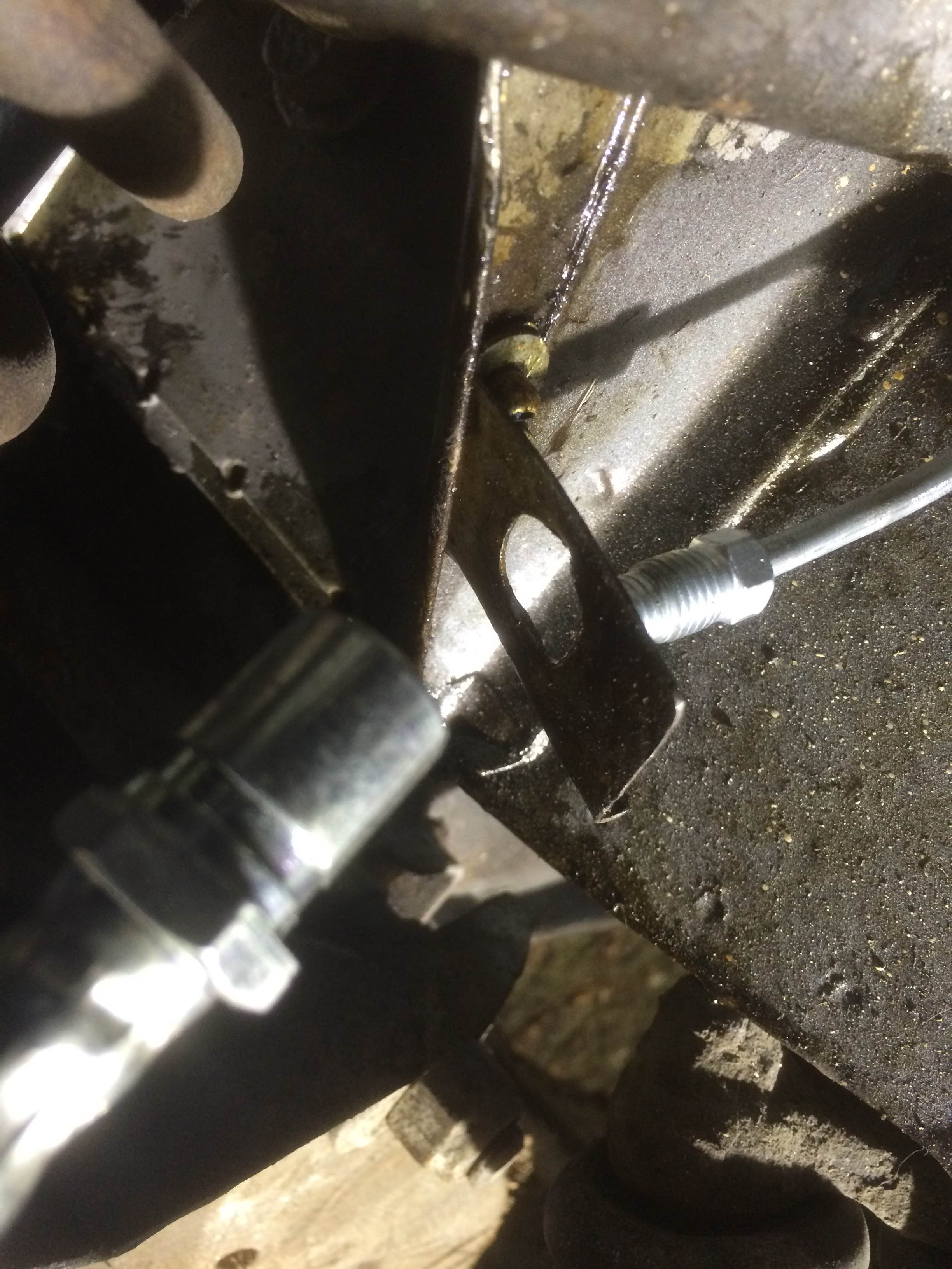

Потихоньку начал заниматся тормозами. Сперва было решено запастись запчастями, а потом в путь. Некоторые запчасти желают лучшего!
Ничего нового не изобритал, делал все по старинке, не спеша и акуратно LOL
Прокачивал сам, с помощью компрессора, но думаю с напарником надо еще поработать немного для уверености)
Перебрал ГТЦ, по кругу робочие цилиндры все новые

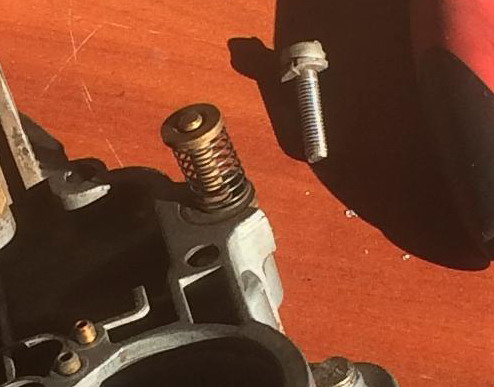

Добрался я наконец до карба! С Веберами раньше не сталкивался, но принцип у всех одинаковый!
В наличии есть два зверя, надо один нормальный LOL Переборка прошла более менее успешно! Предстоит завтра еще регулировка клапанов, подтяжка цепи и дорегулировка ХХ. Все плоскости в норме, регулировка вроде как понятная. Посмотрим!

byran, жики поменял или нет? Я б не трогал. И раритет, клапан разбалансировки ПК, на месте :D

Буйный писал(а): жики поменял или нет? Я б не трогал.
Жиклеры я конечно не трогал, поставил только на свои места, кто то в нем колупался и все перемешал :slap:
