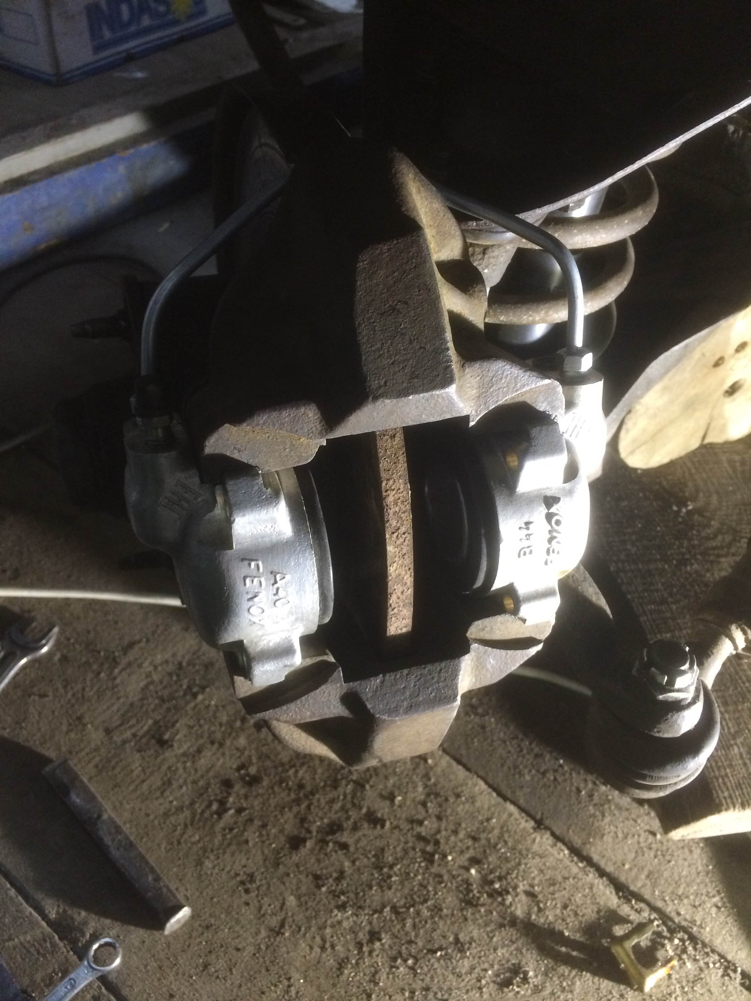

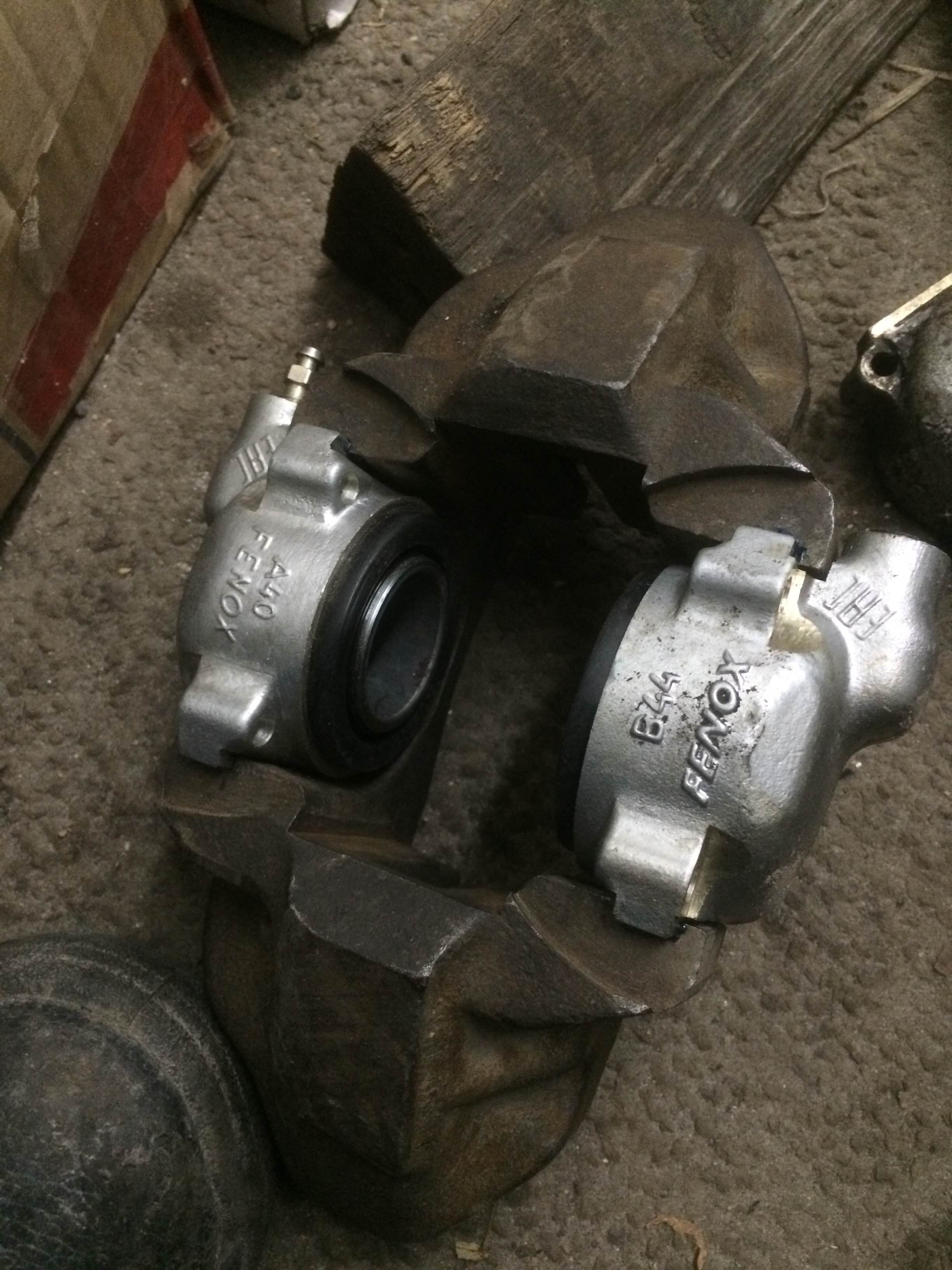

Потихоньку начал заниматся тормозами. Сперва было решено запастись запчастями, а потом в путь. Некоторые запчасти желают лучшего!
Ничего нового не изобритал, делал все по старинке, не спеша и акуратно LOL
Прокачивал сам, с помощью компрессора, но думаю с напарником надо еще поработать немного для уверености)
Перебрал ГТЦ, по кругу робочие цилиндры все новые

Непрочитанное сообщение bilbo » Пн ноя 20, 2017 21:09:36
Тяжелая работа. :thum1:
