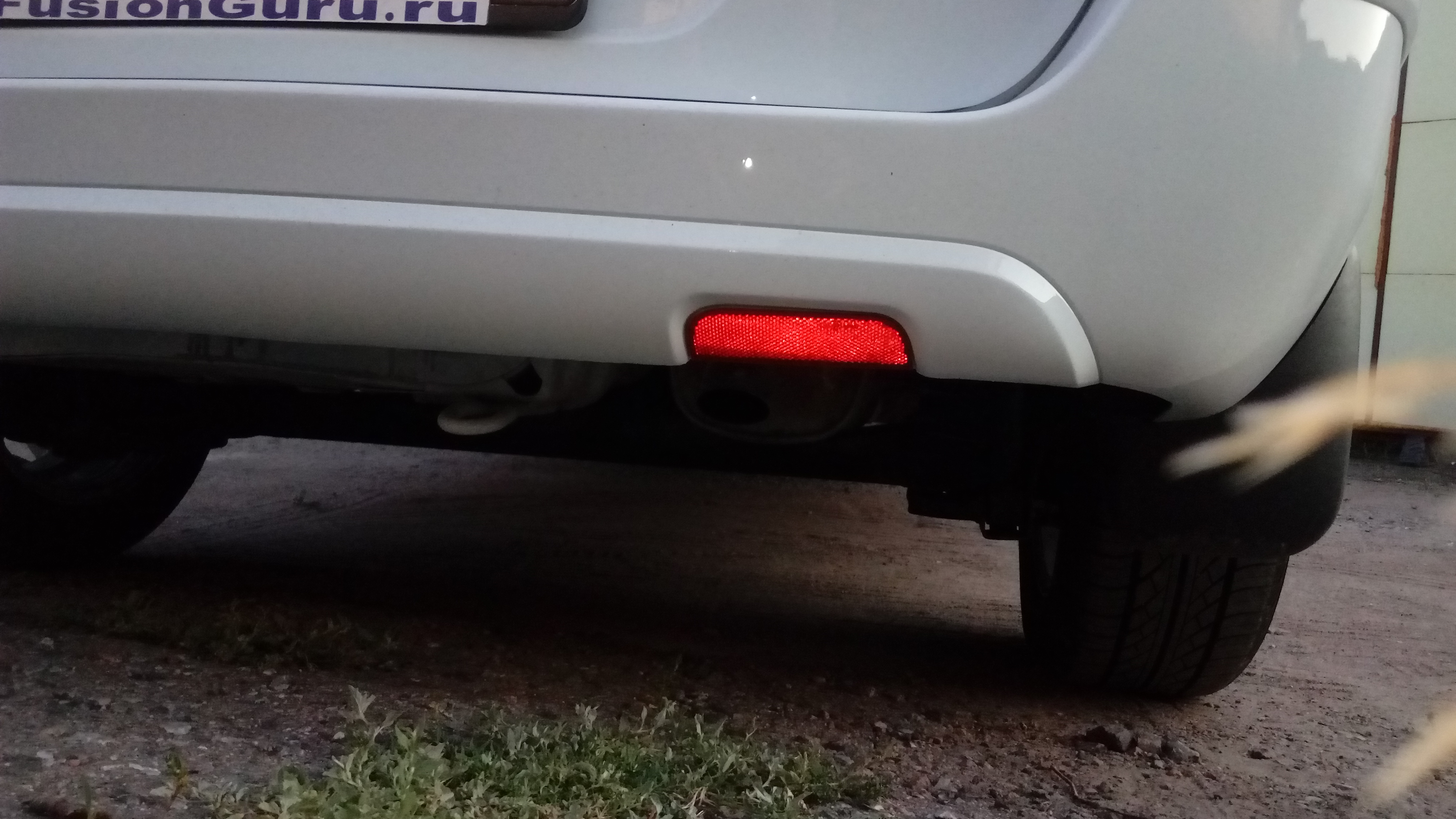

Приехал, наконец, правый отражатель из Питера. 2 месяца "ехал". В процедуре поучавствовало АЖ 6 человек, включая продавца и меня. Почти "6 рукопожатий" (с). (w00t) Но отражатель уже у меня и вчера был воодружен на свое новое место. Фотоотет прилагается. :psih:
Вот оба со вспышкой ;)
Так что на море в воскресенье поедем КРАСИВЫМИ! Успели нам друзяки передать "элемент красоты" из соседнего города (70км от нас) за 1 день практически. :thumbsup:
