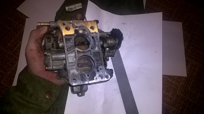

Да ну нафиг, солекс лучше. Вань, ты смотрел, УН брызгает вообще? Носик должен быть одиночный и большой. Помнится мне еще смутно прикол с прокладками - на новой из ремкомплекта может не быть пары нужных отверстий :psih:

Тоже подумываю когда нибудь на инж
Ун ссыт
Я все грешу на подсос воздуха..

С подсосом холостые будут крайне плохие.

Они то есть то нет
Еще и плавают немного

Шланг вакуумника заткни попробуй.

Сосало через ВУТовский шланг, с ресиверного конца.
Отрезал край, посадил на место с хомутом.
Лучше, но все же не то

Поздравляю с приобретением)). Подсос может быть не только из за кривых плоскостей, но и из за разбитых осей дроссельных заслонок. С осями если это они, не сделаешь ничего только на выброс, а плоскости половинок замечательно выравниваются с помощью наждачки мелкой и зеркала. Подобным образом воевал с г122 на своем УАЗе.

Заслонки вроде не разболтаны

На ощупь можно определить только совсем убитые. Самый точный вариант по отпотевшим пятнам бенза и пыли в местах соединения осей и корпуса, если сухо- значит все нормально, ищем далее).

Снял бОльшую часть кривоты
Посадил с герметиком на место, еще не запускал

Карб и герметик? Могут быть проблемы из-за этого.

никакого герметика там не нужно от слова совсем :no:
