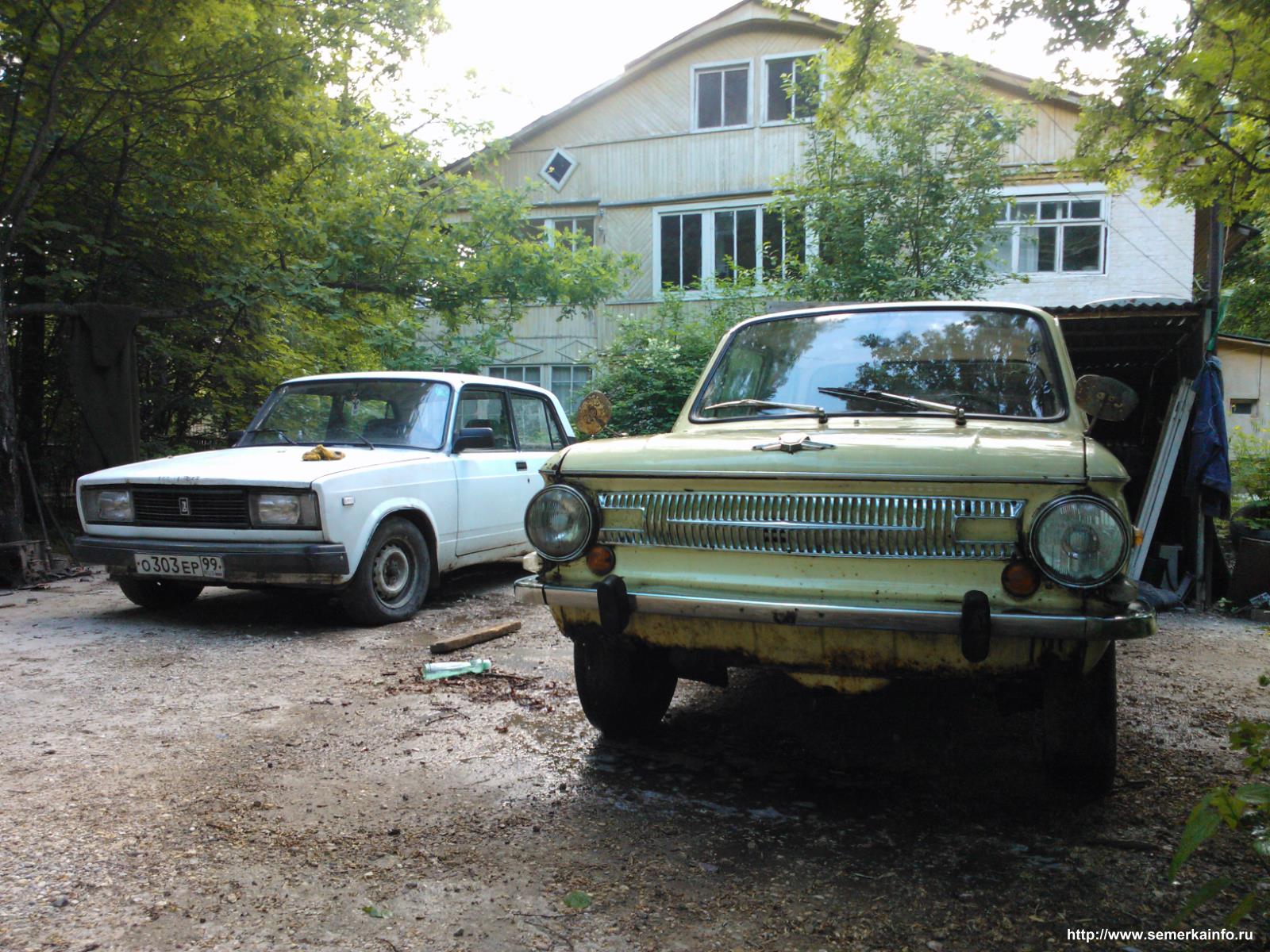

завел, выехал, помыл, заехал. четверковод, саня, проблема с генератором осталась :cry:
регулятор напряжения
Сообщения: 47838
Благодарил (а): 1515 раз
Поблагодарили: 3787 раз
Re: ЗАЗ - 968
Непрочитанное сообщение Антон80 » Чт июн 06, 2013 18:19:48
это РР механическое? С пружинкой?
Re: ЗАЗ - 968
Непрочитанное сообщение bilbo » Чт июн 06, 2013 18:28:08
О, хром заблестел. :thum1:
Re: ЗАЗ - 968
Непрочитанное сообщение Миша » Чт июн 06, 2013 18:45:30
Антон80 писал(а):это РР механическое? С пружинкой?
да, оно самое. хочу поставить от классики, но не знаю как :eptel:
Re: ЗАЗ - 968
Непрочитанное сообщение Миша » Пт июн 07, 2013 13:42:31
купил рн 591.3702, как его подключить вместо штатного?
Re: ЗАЗ - 968
Непрочитанное сообщение Миша » Сб июн 08, 2013 9:49:41
подключил. зарядка не идет. видимо, провод оплавился не просто так :sad:

да нет, схемку нашел на драйве

заводил.. цилиндр сцепления на кпп заклинил.. прокатится не удалось :eptel:

так оно там обычно не закисает,а проваливается. Так что случай своего рода уникальный.

вот вот, он 25 лет стоял.. прокачали и поехал.. а тут на тебе.. :eptel:

5 лет надо было поменять тормозуху.
Re: ЗАЗ - 968
Непрочитанное сообщение Миша » Вс апр 10, 2016 21:08:30
а она там делась куда то, нет ее :D
