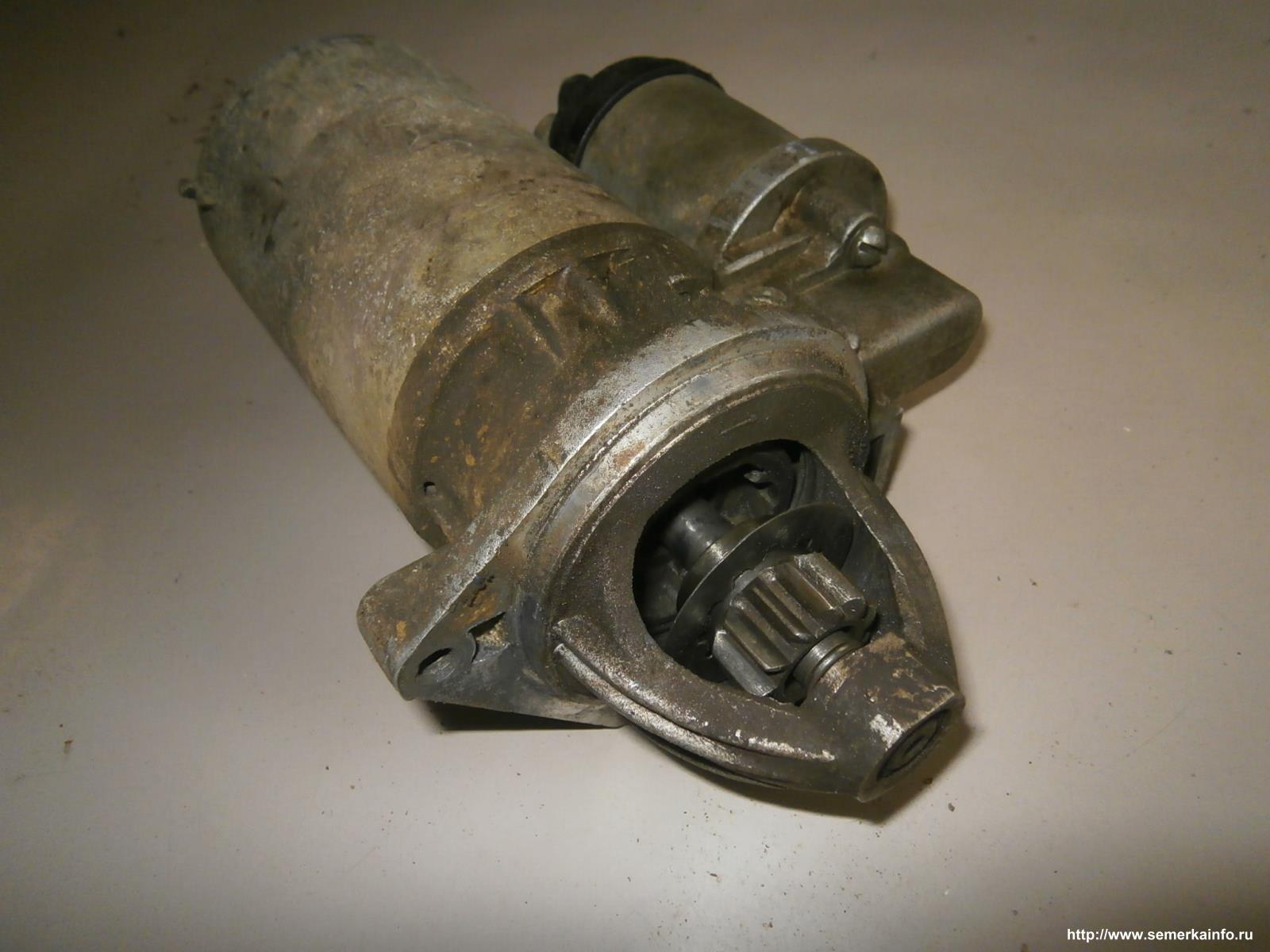

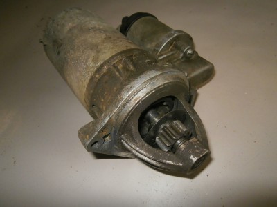

Вчера умер стартер. К счастью, не на ферме в 25 км от дома, а уже по приезде домой, когда понадобилось ещё прокатиться. Отвалилась шестерня от обгонной муфты
. Стартер - грёбаный белорусский БАТЭ с невообразимой маркировкой (модель так и не выяснил); поскольку в прошлый раз бендикс к нему нашёл аж за 250 км от дома, в областном центре, восстанавливать этот не стану. Завтра разобью его колуном и положу остатки под дорожный каток.
После поиска бендикса к БАТЭ в первый раз я приобрёл про запас КЗАТЭ 35.3708-01, который сегодня и поставил. Был приятно удивлён звуком работы стартера (из салона почти не слышно, как на ино, блин
) и неприятно - размером его (в длину сантиметра на полтора длиннее БАТЭ); пришлось снять ДК1 и переднюю растяжку впускного коллектора, иначе не влезал.

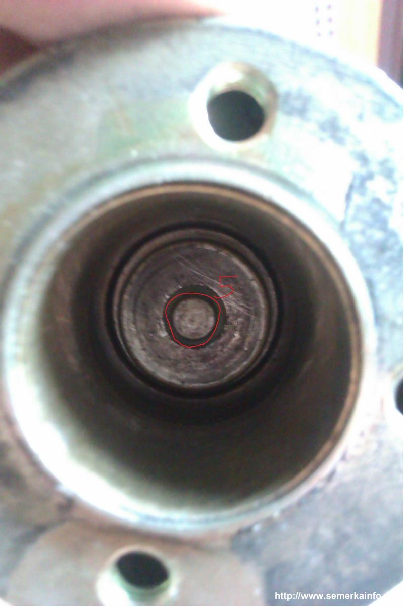

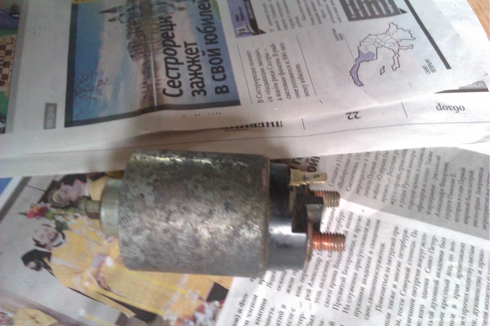

Мужики, подсобите, толи лыжи не едут, толия в корсете
Втягивающее реле редукторного стартера (номер стартера похоже 5722.3708) на фото: Внутри ходит сердечник: Как я понимаю принцип работы:
На контакт 1(ниже на фото) приходит постоянный плюс с акб, на контакт 3 приходит плюс с замка зажигания, когда поворачиваем ключ для завода двигателя. При этом сердечник втягивающего втягивается и замыкает пятак 5 только с чем он его замыкает, со стенками??? Тоесть когда сердечник втянут, контакты 1 и 2 должны замыкаться?
У меня при вставленном сердечнике контакты 1 и 2 не звонятся, при этом контакт 2 звонится со стенками, с контактом 3 и с пятаком 5, а контакт 1 не звонится абсолютно ни с чем.
Вопрос втягивающее в помойку? И с чем должен звониться контакт 1 без вставленного сердечника?

Re: Вопросы знатокам - III (про то,чего нет в профильных тем
5 замыкает 1 и 2 между собой. Сунь туда палец.

Спасибо, уже сам допер, методом научного тыка.Антон80 писал(а):5 замыкает 1 и 2 между собой. Сунь туда палец.
Странно. Или я чего-то не понимаюSindrom писал(а):контакт 2 звонится ... и с пятаком 5
Ну как бы контакты 2 и 3 с корпусом звонятся, я хз почему. Но при нажатии на пятак, он утапливается и звонятся контакты 1 и 2.
Еще один вопросик, точнее для себя уточнить, при подключенном стартере на контакт 3 ведь плюс приходит, а не масса?
- Антон80
- Модератор
- Сообщения: 47851
- Откуда: Украина, Кременчуг
- Благодарил (а): 1517 раз
- Поблагодарили: 3791 раз
Re: Все вопросы про СТАРТЕР. Том 2.
Sindrom
Масса - это корпус. А 2 и 3 звонятся на корпус потому, что звонишь ты их через обмотки втягивающего и самого стартера. А сопротивление обмоток очень маленькое.
