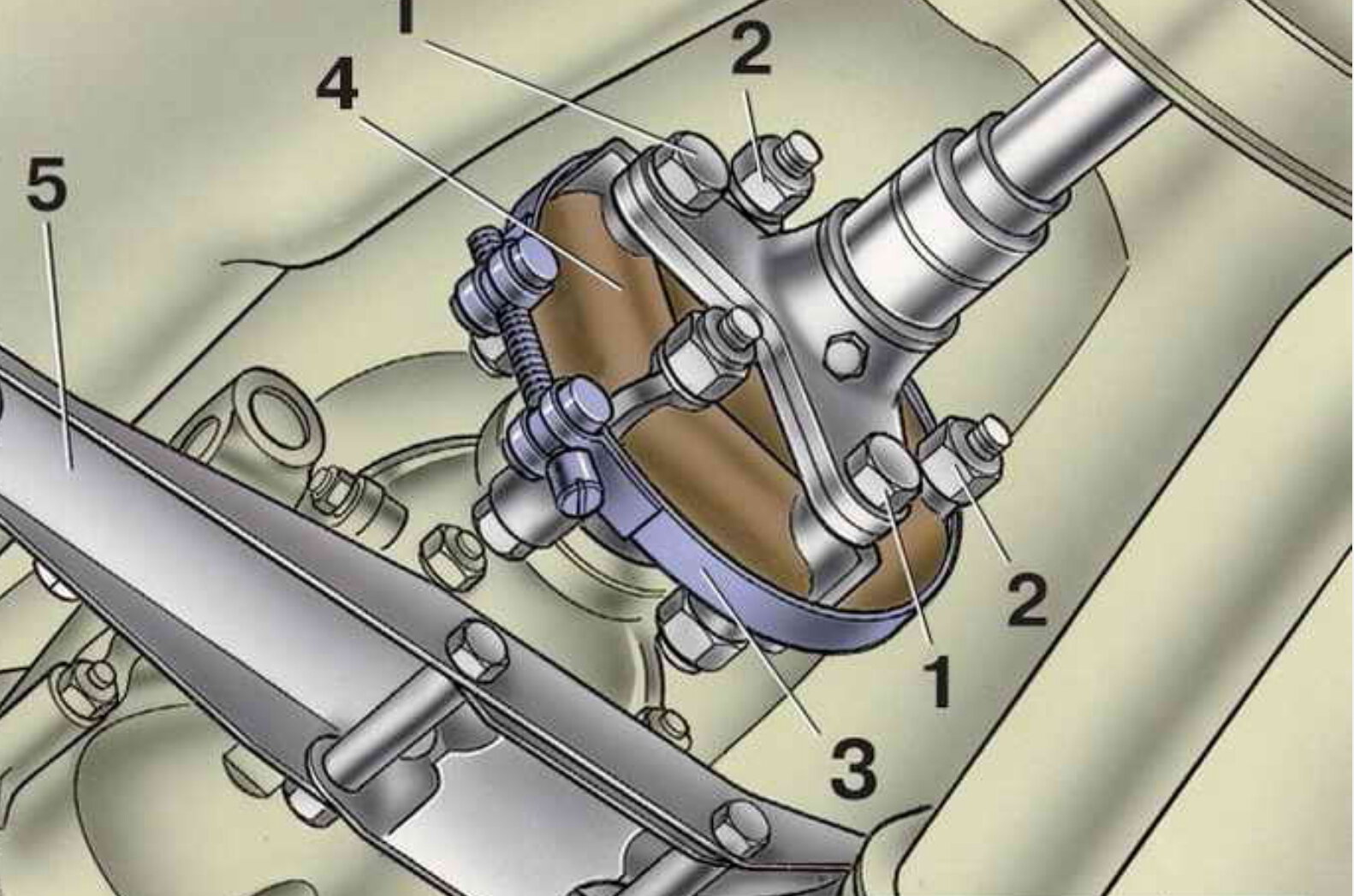

Его роль исполняет резиновая втулка (центрирующее кольцо)

Сцепление это сцепление. Муфта между карданом и коробкой.
