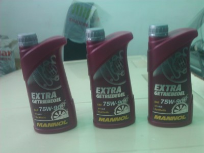

Очень очень давно, всю прошлую и позапрошлую зиму я хотел заменить "дубеющее" минеральное масло в коробке на синтетику, но потом наступало лето и вопрос как водится откладывался.... И вот решился. Выбор пал на масло Mannol, ибо по цене оно меня устроило, да и на форуме нашем у кого то в машинке залито, замечал. На сим моя заметка бы и закончилась, если бы ни одно "НО": На магнитной сливной пробке мной были обнаружены металлические элементы, очень похожие на проволоку, в довольно большом количестве и самой разной формы.... "Проволока" очень жёсткая, правильной круглой формы, некисло смахивающая на остатки какой то пружины, но пружины не обычной, а какой то.... Не стереотипной что ли. Есть идеи что это, парни?! Пара моментов:
-Чайником не являюсь и коробкой не хрущу
-Маслу всего 10 000 пробега (ТНК Гипоид), не совсем подходящее, но потому и сменил так рано.

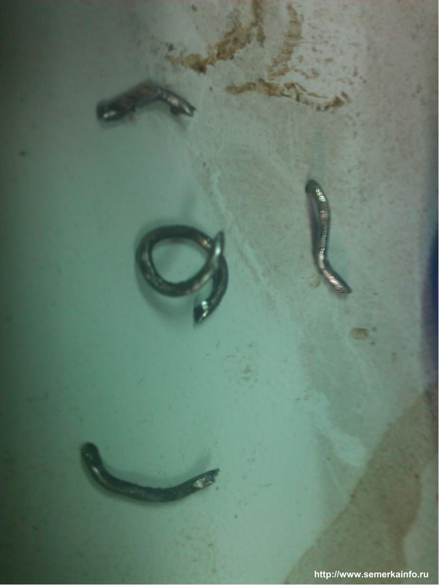

-Ручка КПП не возвращается к 3ей передаче (знаю что нет оттяжной пружины, не в коробке ли она находится?!)
-КПП прошла 460 000 км без переборки. (одна замена сальников не в счет)
-Коробка работает без нареканий, как часы.

На днях залил себе лукойл полу синтетику 75W90. На пятиступку надо лить 1.6 литра.Домкратить с одного боку и лить.Работать коробка стала намного тише.Переключение передач четче.В общем только плюсы.
У меня к тебе вопрос.У тебя по кругу нанесен антигравий под ним как состояние краски? И есть ли ржавчина?

Mamonik писал(а):На днях залил себе лукойл полу синтетику 75W90. На пятиступку надо лить 1.6 литра.Домкратить с одного боку и лить.Работать коробка стала намного тише.Переключение передач четче.В общем только плюсы.
В четырехступку влезло примерно столько же 1.6, 1.7 литра.... Третью баклашку с маслом втюхали ушлые консультанты, уверяя что двух литров не хватит. Уверен я не было, сомневался между 1.7 и 2.2 литра, поэтому повелся, что собственно не помешало мне через три часа лишнюю банку с маслом вернуть. У нас с этим проблем нет, берут без вопросов.
Заливал именно так как ты описал. Домкратил с одного бока, откручивал заливную, а затем сливную пробку, опускал машину дабы все стекло без остатка, затем поднимал и заливал.

Это по ходу и есть та самая пружинка, которая оттягивает рычаг к 3 передаче... Я на своей менял весной кулису, так ОЧЕНЬ сильно, долго и мучительно натягивал ее на яблочко... Она как раз в коробке находится :)

JOKER2105 писал(а):Это по ходу и есть та самая пружинка, которая оттягивает рычаг к 3 передаче... Я на своей менял весной кулису, так ОЧЕНЬ сильно, долго и мучительно натягивал ее на яблочко... Она как раз в коробке находится :)
Спасибо Джокер, ты меня прям успокоил))) :beer2: Я склонялся к этому варианту, ибо больше нечему так выглядеть, но был не уверен и немного беспокоился :i

Судя по фотографии где остатки на руке, это основательно перемолотая и перегнутая пружинка, которая центрирует рычаг КПП.
Не знаю как на 4 ступке. Но на 5 ступке таких пружин 4ре штуки, по две с двух сторон одни от первой гонят пячаг к третей, другие от пятой и задней. И насколько мне известна конструкция коробки других таких пружин в ней нет.
Конечно не очень хорошо что у тебя выпали, но раз коробка работает исправно, то сильно переживать не стоит, правда еще есть у тебя обломки на дне... Там этот узел селекции передач сделан так, что пока он не развинтился кроме пружин другие детальки с него вывалиться в коробку не могут.
Кстати если захочешь отремонтировать, то данный узел снимается из салона авто без съема КПП и слива масла. (я снимал на Вике). Главный нюанс там есть три болта по меньшему радиусу они скрепляют весь этот узел, их на коробке не крутить. А есть три гайки на шпильках по внешнему радиусу, они крепят весь узел к КПП.

Мегаогромное тебе спасибо за столь подробное описание, Meart :clap2: Если быть до конца откровенным, делать сей узел я не буду, ибо сколько себя помню оттяжной пружинки никогда не было и я капитально привык к данной особенности. Благо на 4 ступке центрального положения нет и все передачи ходят по стеночке, а заняя довольно глубоко и с усилием топится. В отличии от того же 10 го семейства :) Видимо эта пружинка и была причиной подклинивания задней скорости, до предыдущей замены масла. Тогда, помнится, кпп перебирать собирался.
