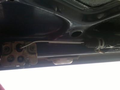

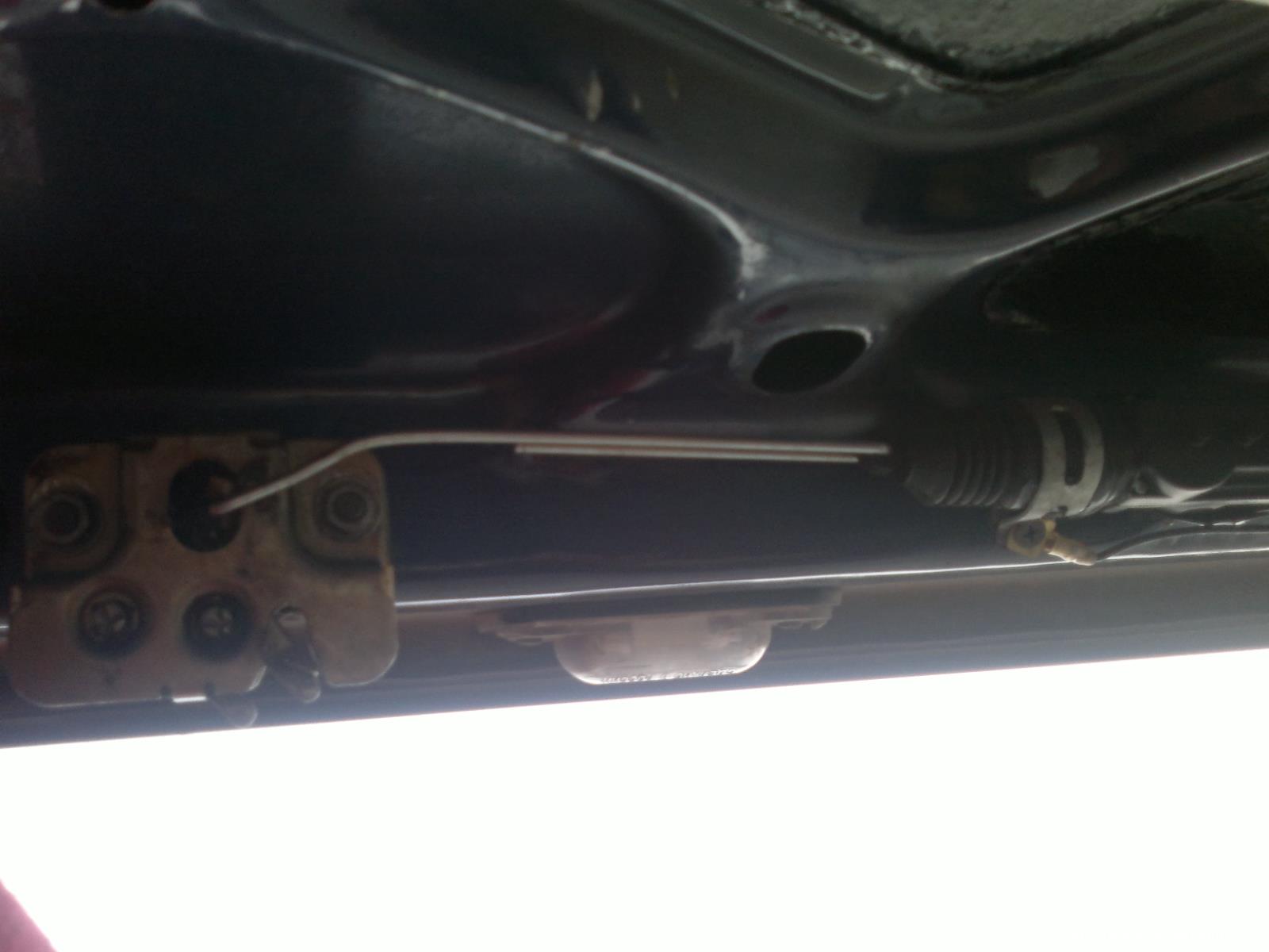

сфоткал свою на досуге, язычок давно сверлил, сделал это легко, минус тут же прикручен с помощью пружинчатого крепежа авто динамиков.

А зачем язычок сверлил, чтобы тяга не выскочила?

да, хотелось сделать как можно надежнее, там же шляпка на конце тяги, вот ее и использовал. а личинка у меня замурована.

Ясно. Я себе такую же конструкцию замутил, единственное ничего не сверлил и так все отлично и не подводит.
