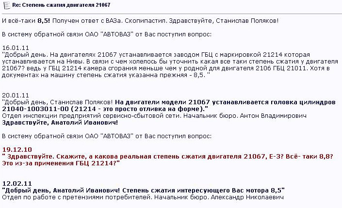

Vita писал(а):а Автовазе в головке 21040-1003011-00 дорабатывали впуск и выпуск под инж, а маркировка типа 21214 ошибочно отливалась, матрицу менять не хотели.
Так оно и есть

Он уже начался. 11.08.08 во второй половине дня. головки цилиндров 21214-1003011-20 не существует. У старой головки был номер 21214-1003011-36. Она с производства снята, но будет производиться в запчасти. Запуск был единовременый и разовый. Изменения касаются всех моделей двигателей для автомобилей классика, нива, шевинива. в том числе и сборочных комплектов на вис, украину, чечню, казахстан, а также карбюраторных в египет. В двигатели 21067 и 2104 сейчас устанавливаются новые регулировочные болты и рычаги клапана. Все это производится в мсп в ваза. Сам вис двигатели получает от мсп и только доукомплектовывает, т.е. ставит на них сцепление и коробку передач а некоторые двигатели получает прямо полностью в сборе (помоему 21214). На работу двигателей 21067 эти изменения никак не влияют. Они были вызваны необходимостью распространения применямости рычага со сферой на 11 мм на все модели двигателей ваза исоотвествено унификацией регулировочного болта для исключения перепутывания рычагов при сборке двигателей классики и нивы в смешанном потоке.
