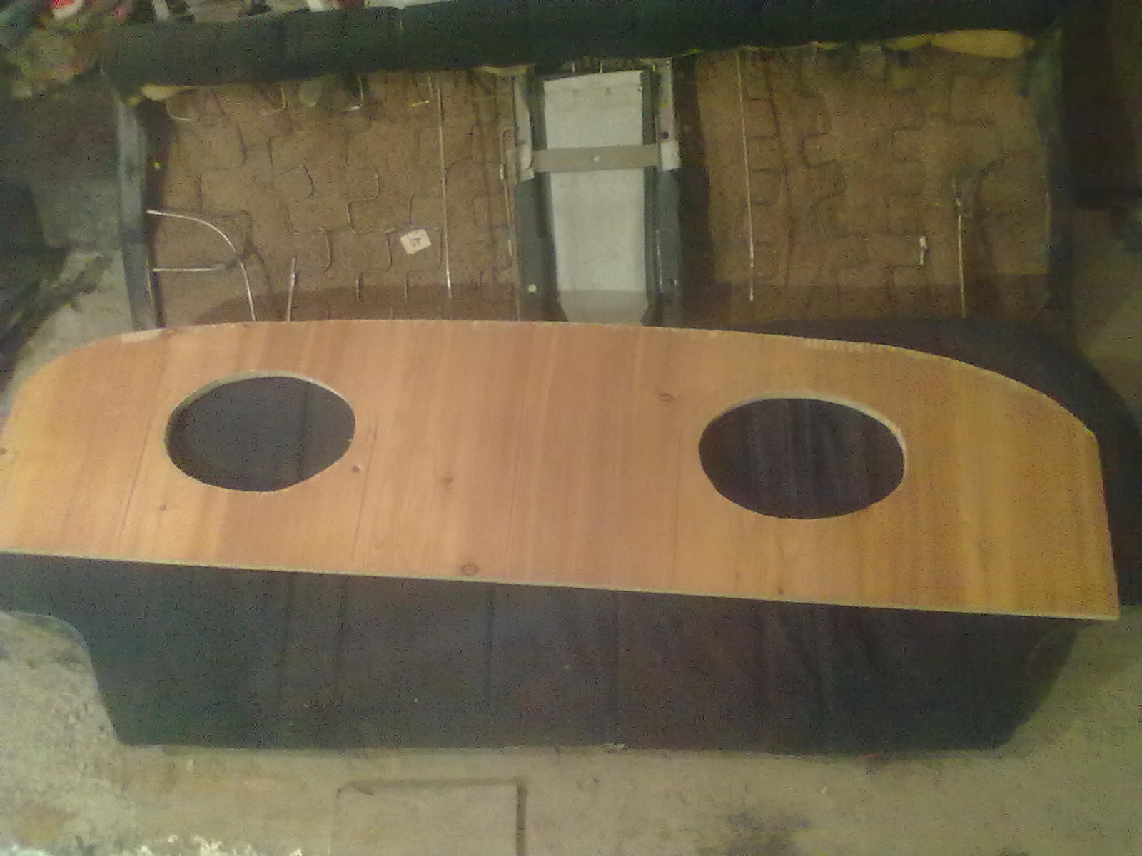

Здравствуйте. Вот решил и свою полку показать.
итог
начало
процесс

Мужики, подскажите. У Вас полка по бокам впритык? Если да, то каким образом ее впихивать на место при установленных катушках ремней? Что-то я :slap:
Димьян
Сообщения: 1378
Откуда: 96 регион
Благодарил (а): 113 раз
Поблагодарили: 18 раз
Re: Акустическая полка в ВАЗ 21074.Фотоотчет, вариации
Непрочитанное сообщение Димьян » Пн мар 11, 2013 15:19:42
Лично я снимал одну обшивку задней стойки, а после установки полки заводил её(обшивку) обратно.Как-то так.
Непрочитанное сообщение Василь » Пн мар 11, 2013 15:38:01
Димьян писал(а):Лично я снимал одну обшивку задней стойки, а после установки полки заводил её(обшивку) обратно.Как-то так.
Была такая мысль. Попробую. Спасибо. :beer2:

Chuckie писал(а):Доброй ночи! Собираюсь сделать полку из данной темы. Сразу скажу, что никогда не занимался автомузыкой. Такой вопрос - нормальный ли звук будет если колонки будут просто в подиумах стоять(основание полки будет вообще без отверстий)?! Если нет, то как улучшить качество звучания БЕЗ разрезания кузова(металла)?! Насколько помню в металлической полке есть какие то отверстия...быть может динамики поставить НАД ними(ну соответственно в основании самой ДЕРЕВЯННОЙ полки сделать отверстия), чтобы хоть чуть был канал между багажником и динамиком? Что посоветуете?!
Снимай заднее стекло (если нет, то поедешь за другим, личный горький опыт). Отверстия для динамиков в металле пилить обязательно (электролобзиком удобнее) - получается саб - целый объём багажника. Полку я делал из 10-ти мм фанеры, склееной в 4-ре слоя (больше - лучше). Полка прикручена к металлу и плюс запенены все полости между полкой и металлом.
Далее багажник отделён от салона той же фанерой, все щели также запенены. Фанера обклеена спленом.
В результате получаем глубокий мягкий бас, где слышны все оттенки.
