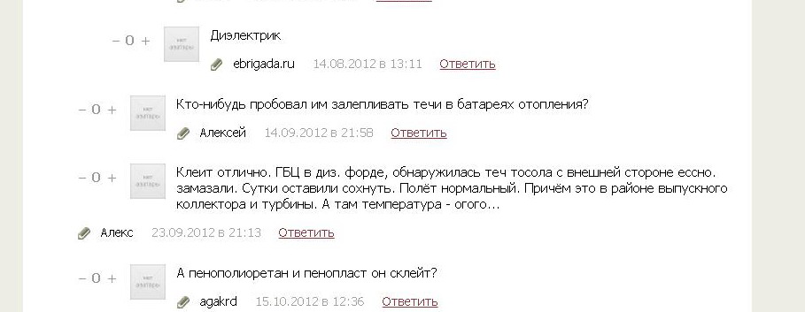

X-TAZ писал(а): А потом отпадало.
Нужно хорошо ошкурить место заплаты для улучшения адгезии. А в твоём случае там отпадать некуда, всё будет прижато. Я бы попробовал волшебный Поксипол (POXIPOL).

Непрочитанное сообщение X-TAZ » Сб фев 09, 2013 8:39:12
Буйный писал(а):волшебный Поксипол
У меня есть пеноксил аква. Он в водных условиях применяется. металы слепливает написано. Ну вобщем попробовал я кусочек просто приклеить к коллектору.... вот ночь простояло и слабо....отковырнул ножом.. и он не застыл сильно.... Хотя я поверхность не зачищал и не обезжиривал. и взял от куска "пластилина" сбоку часть - тоесть не в нужной пропорции компоненты оказались. Вобщем сначала попробую шоб заварили раковину. А потом уж лепить буду. тут рядом просто есть сварщики алюминия.
