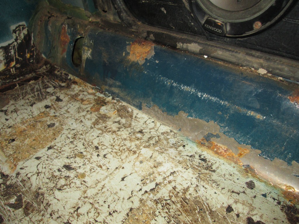

содрал вибру у заднего левого седока
Почистил:

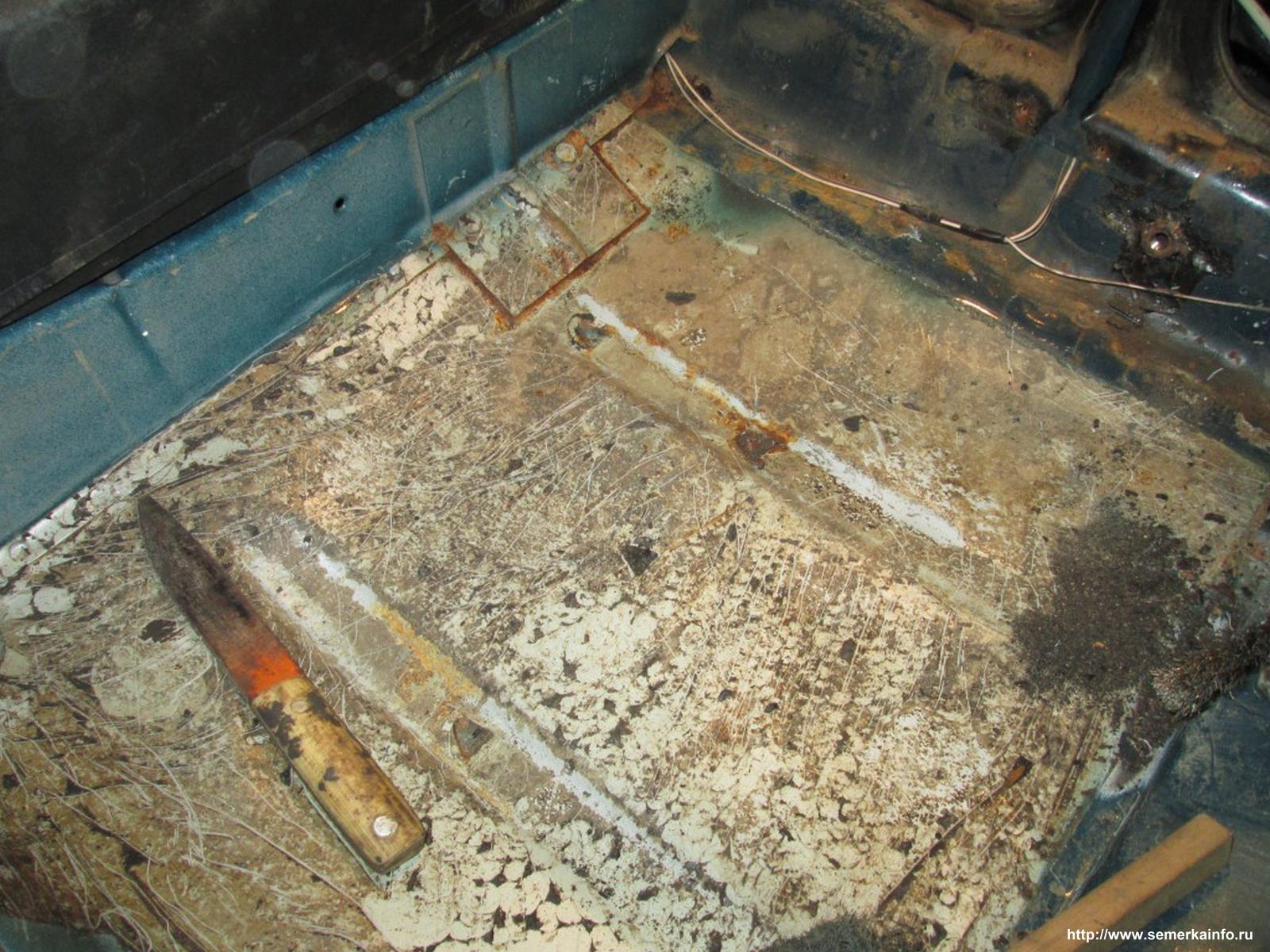

Приступил к переднему правому:
и соответсвенно

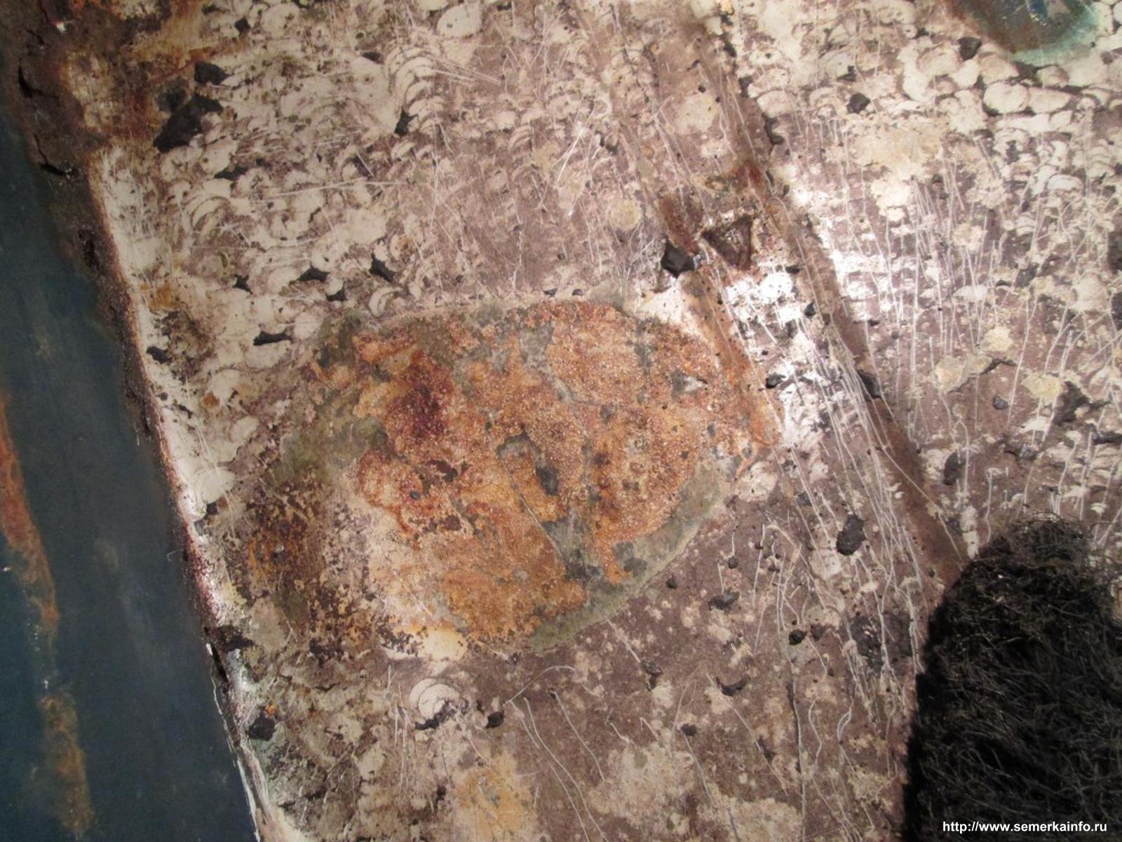

на Следующих двух фото заметны два углубления - диверсанты :wacko:

первым делом очистил место заднего правого седока от вибры
и почистил
а вот диверсанты :pinch:

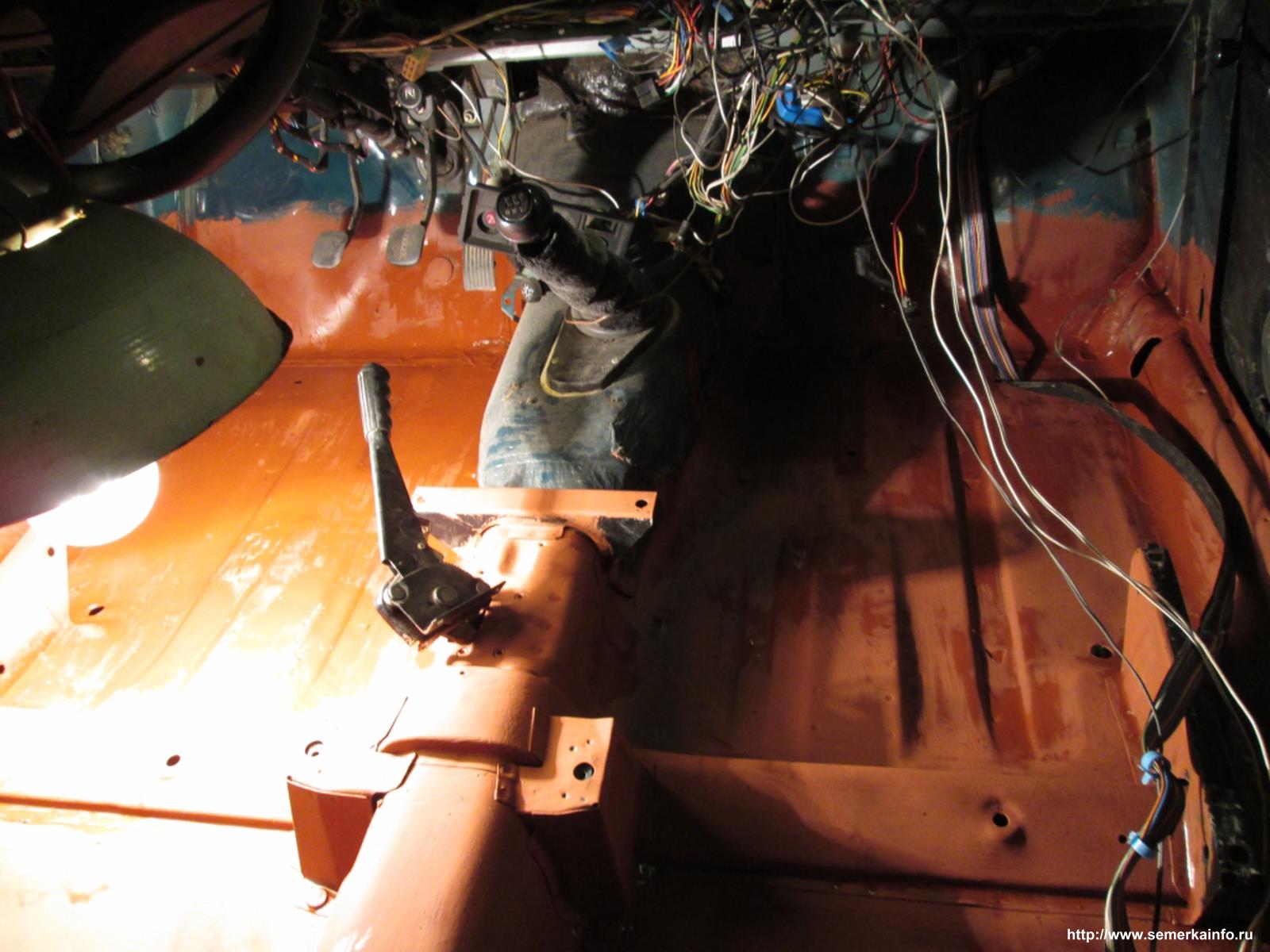

Этап "собственно покраска"(даже под ручником покрасил):
Пока все, далее ожидается сушка и второй слой(нужен?)

Второй слой не помешает, у меня вопше 3 слоя!

Сержик писал(а):Второй слой не помешает, у меня вопше 3 слоя!
принято! завтра пойду сушить этот слой

в сторону второго слоя я тоже склонялся, теперь сушить первый надо, принудительной сушкой

сушил сурик сначала феном, а потом в помощь ему подвесил шайтан-лампочку 500 Вт в машину

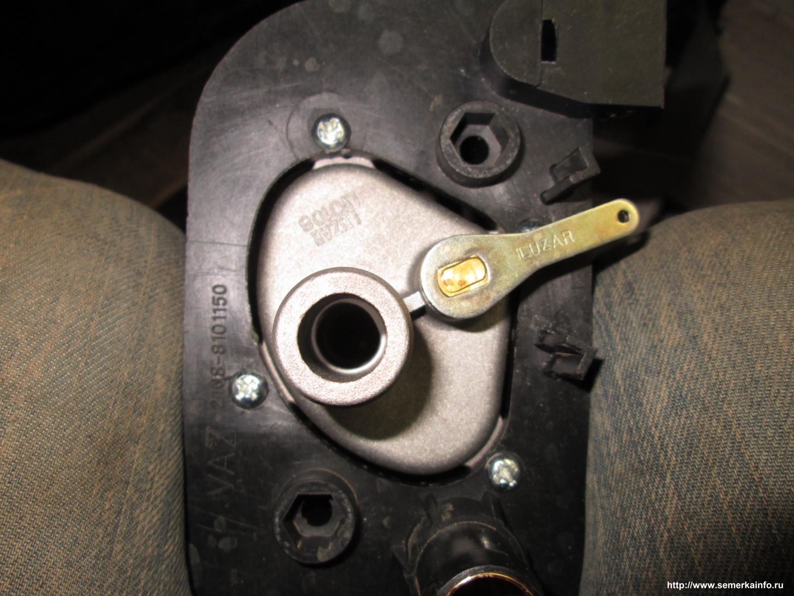

Начал подготавливать кран отопителя для установки. Правда он немного отличается от того, который был использован в статье на сайте, у меня места под болтики нет

Кран
Вот шайтан-лампа, сушка и её результаты (глянец - не высохло, матовые места - высохло/почти высохло)
