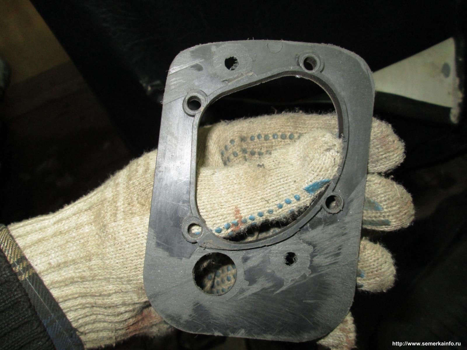

Итак сегодня был в гараже
Снял торпеду и был удивлен: правый воздуховод на окно даже в зацепление в корпусом печки в попадает, висел рядом; Воздуховод на лобовое стекло был никак не закреплен. Еще бы у меня нормально обогревало :getlost:
[youtube][/youtube]

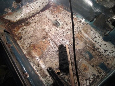

нагревая феном снимал куски заводской вибры

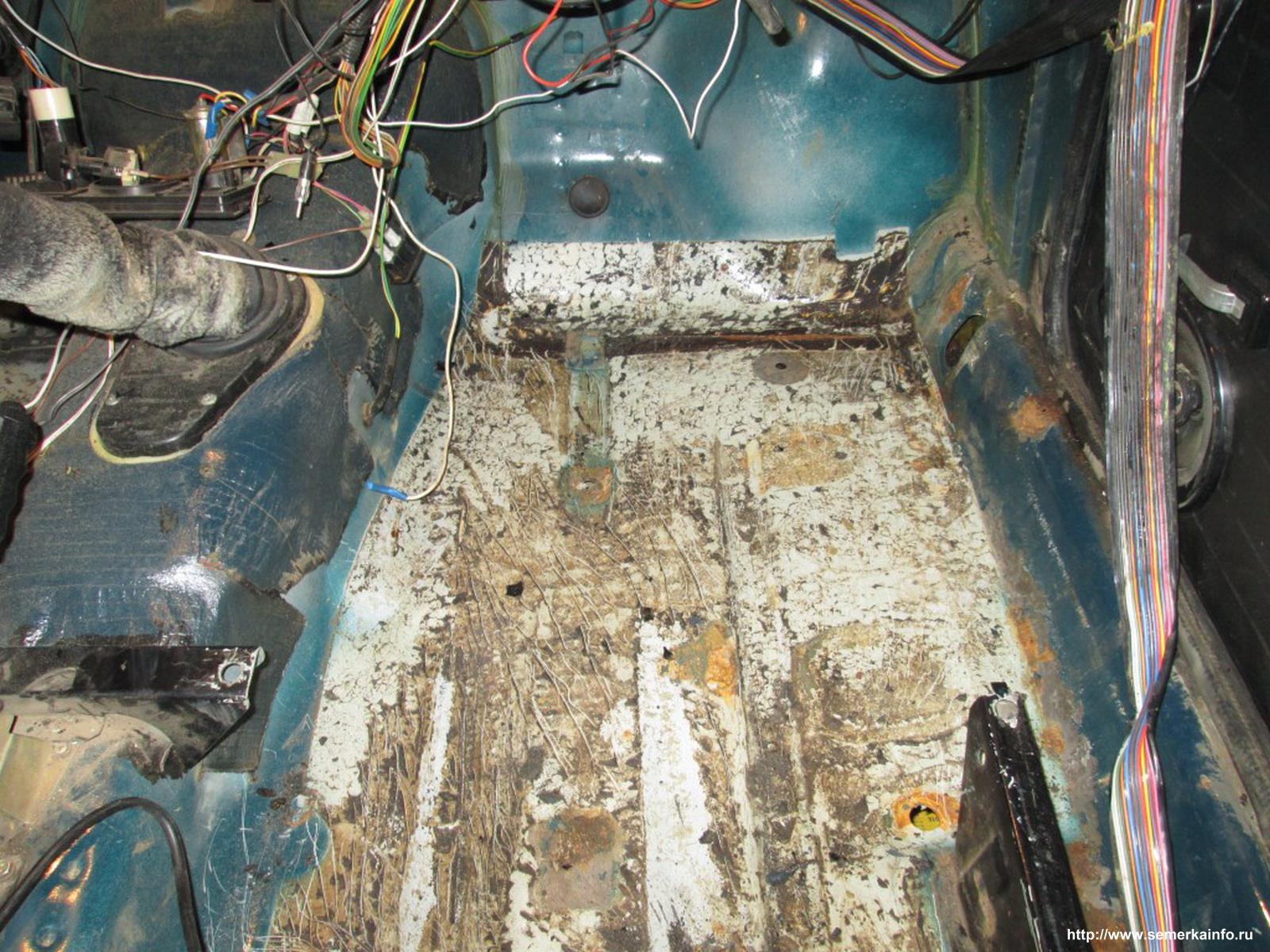

начал с переднего левого седока ( то бишь мое место)
Содрал
Зачистил. Идеально не получилось, плюс ко всему там дырки в порог, чистить-только доламывать

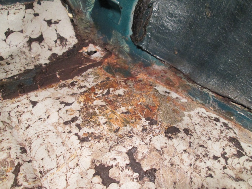

вот что творится около педали сцепления :sad:
и дырочка в днище, примерно над поддомкратником :sad:

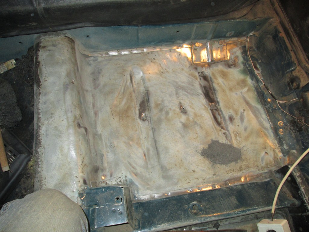

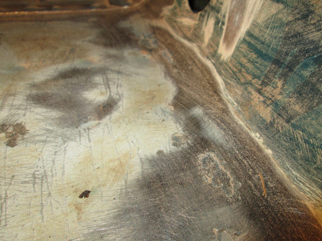

Приступил к переднему правому:
и соответсвенно

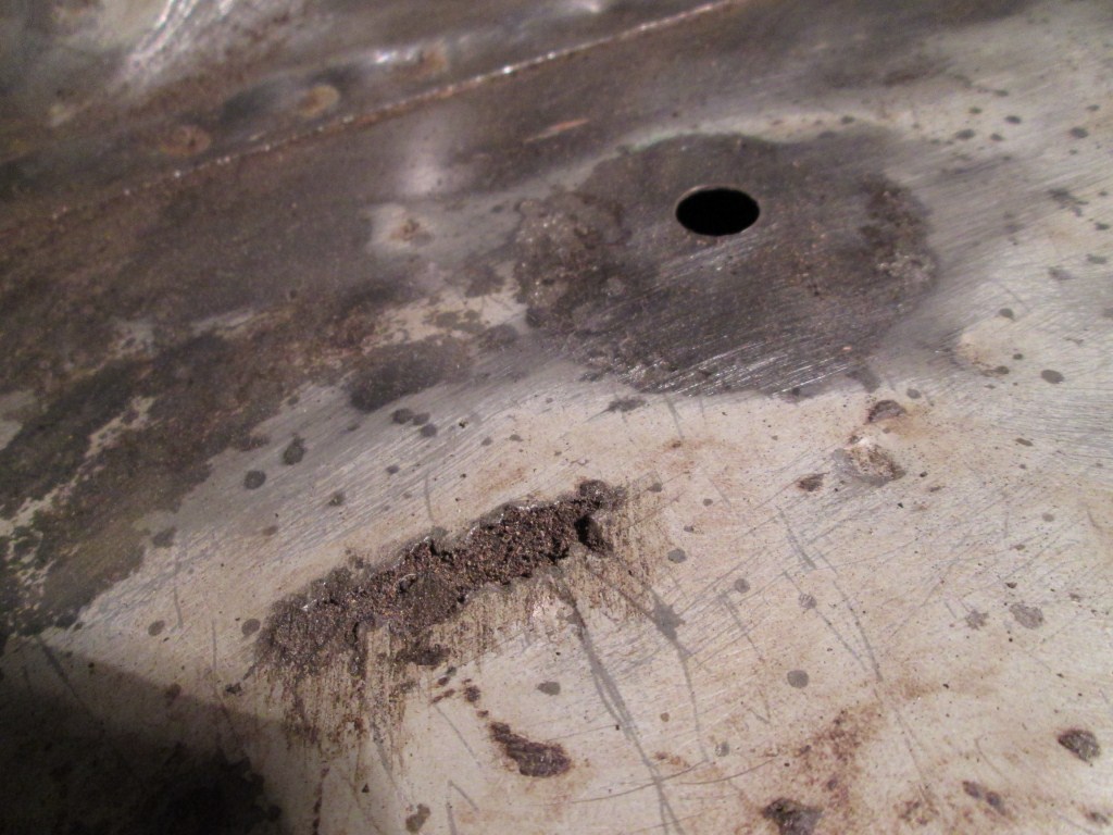

на Следующих двух фото заметны два углубления - диверсанты :wacko:

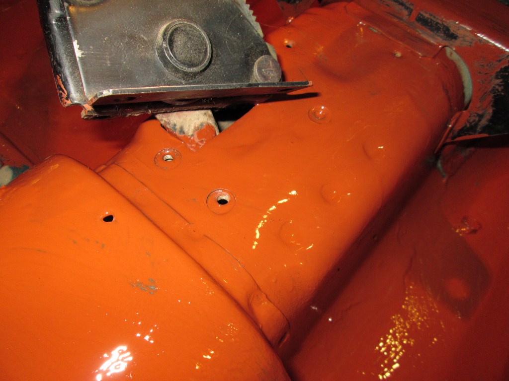

Итак сегодня продолжил заниматься со своим авто
первым делом очистил место заднего правого седока от вибры
и почистил
а вот диверсанты :pinch:
Далее я решил убрать бензином остатки битума (маленькие пятнышки, битумная пленка), потом обработать преобразователем ржи, обезжирить ацетоном и уже непосредственно красить. Почистил бензином, стал наносить преобразователь кисточкой - скукоживается. Обезжирил ацетоном и потом стал наносить преобразователь - наносится хорошо.
На преобразователе написано, что нужно после нанесения подождать полчаса, но видимо из-за холода получаса ортофосфорной кислоте для высыхания не хватило, да и намазал я от души. Промакивая тряпкой чистой, убрал излишки, и высушивал феном окрашиваемые участки. После обработки преобразователем металл становился матовым и похожим на алюминий. Выглядело это примерно так:
Так как в гараже двенадцативольтовая переноска сломалась, а папка не в состоянии починить :balalayka:
я использовал обычную лампочку, причем она видимо мощнее - греется сильнее
повесил на ручку и потолка, и видимо задев провод я подтянул её к потолку и меня настигла печаль :weep:
Товарищи друзья соплеменники как заколхозить сие недоразумение? Симметрично плафоны освещения чтоли ставить? :sad:
___________________________________________________________________________________________________________________
Едем далее

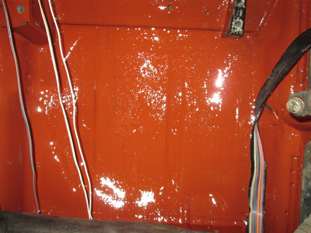

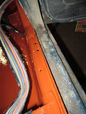

Этап "собственно покраска"(даже под ручником покрасил):
Пока все, далее ожидается сушка и второй слой(нужен?)

Второй слой не помешает, у меня вопше 3 слоя!

сушил сурик сначала феном, а потом в помощь ему подвесил шайтан-лампочку 500 Вт в машину

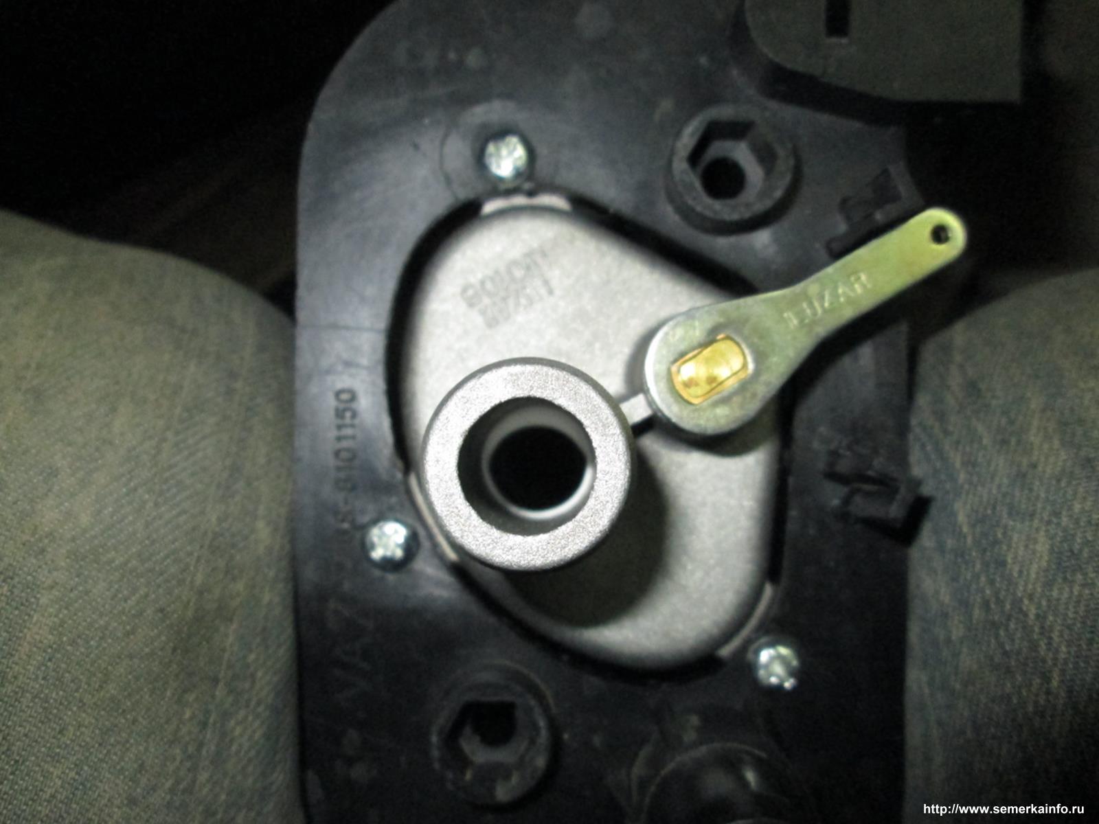

Начал подготавливать кран отопителя для установки. Правда он немного отличается от того, который был использован в статье на сайте, у меня места под болтики нет
к тому же заметил, что кран в положении ручки "полностью открыто" уже закрывается
думаю решится наращиванием толщины ограничивающего столбика
еще хотел врезать ЗПТФ, да че т стремно стало пилить бампер, отложил пока :eptel:
Завтра пойду досушивать ( по-крайне мере постараюсь)
при -17 на улице добился плюса в машине, пышков нет

Кран
Вот шайтан-лампа, сушка и её результаты (глянец - не высохло, матовые места - высохло/почти высохло)
