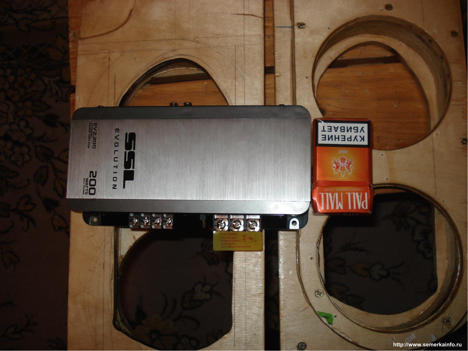

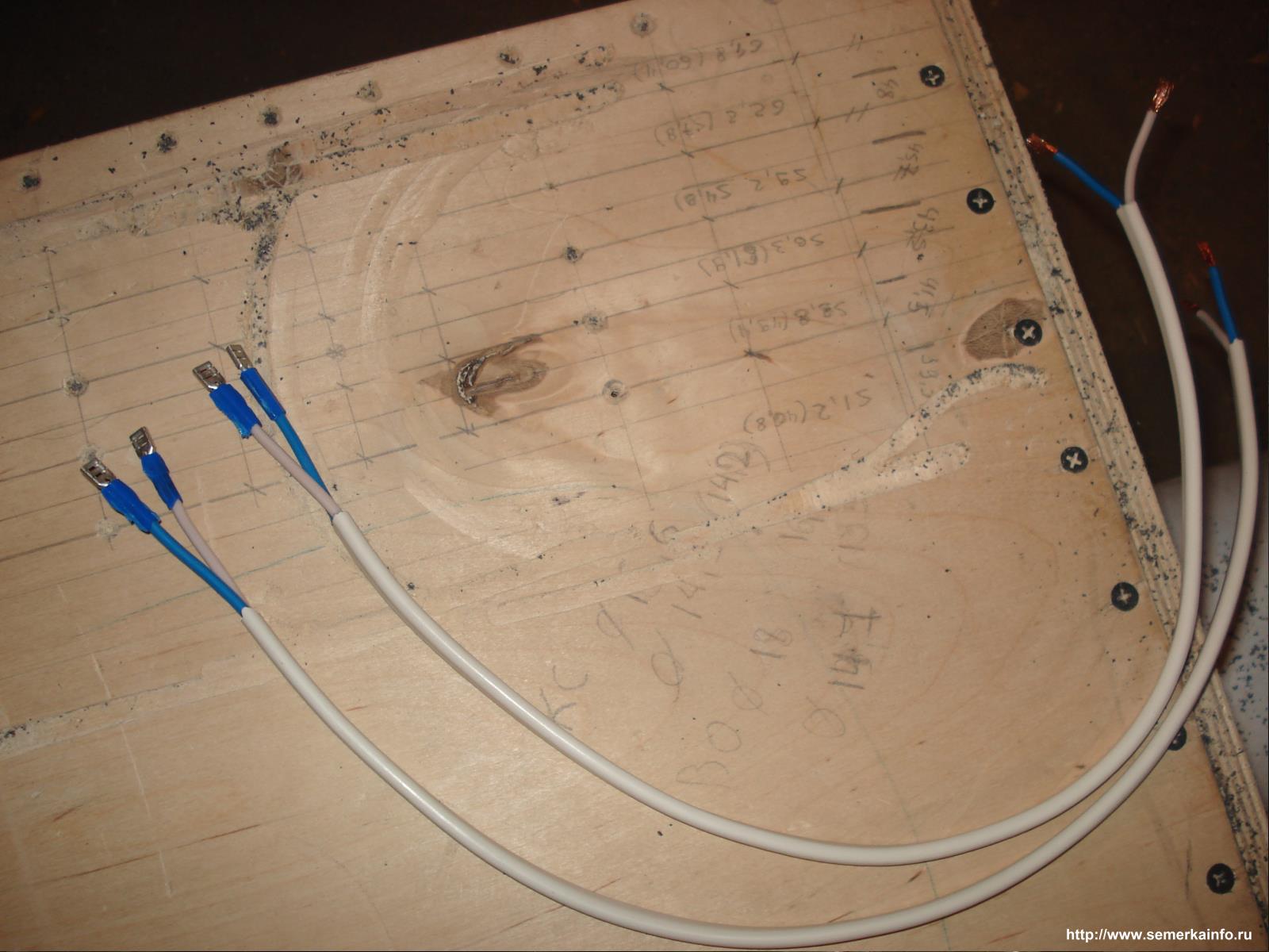

пришол усилитель
Max power 2 ohm 100W X 2
RMS power 4 ohm 50W X 2
фильтров нет
межблоки решил паять сам, так дешевле и качественей.
кабель Belsis 1м=110р и 4 тульпана по 70р итого 390р за однометровый межблок

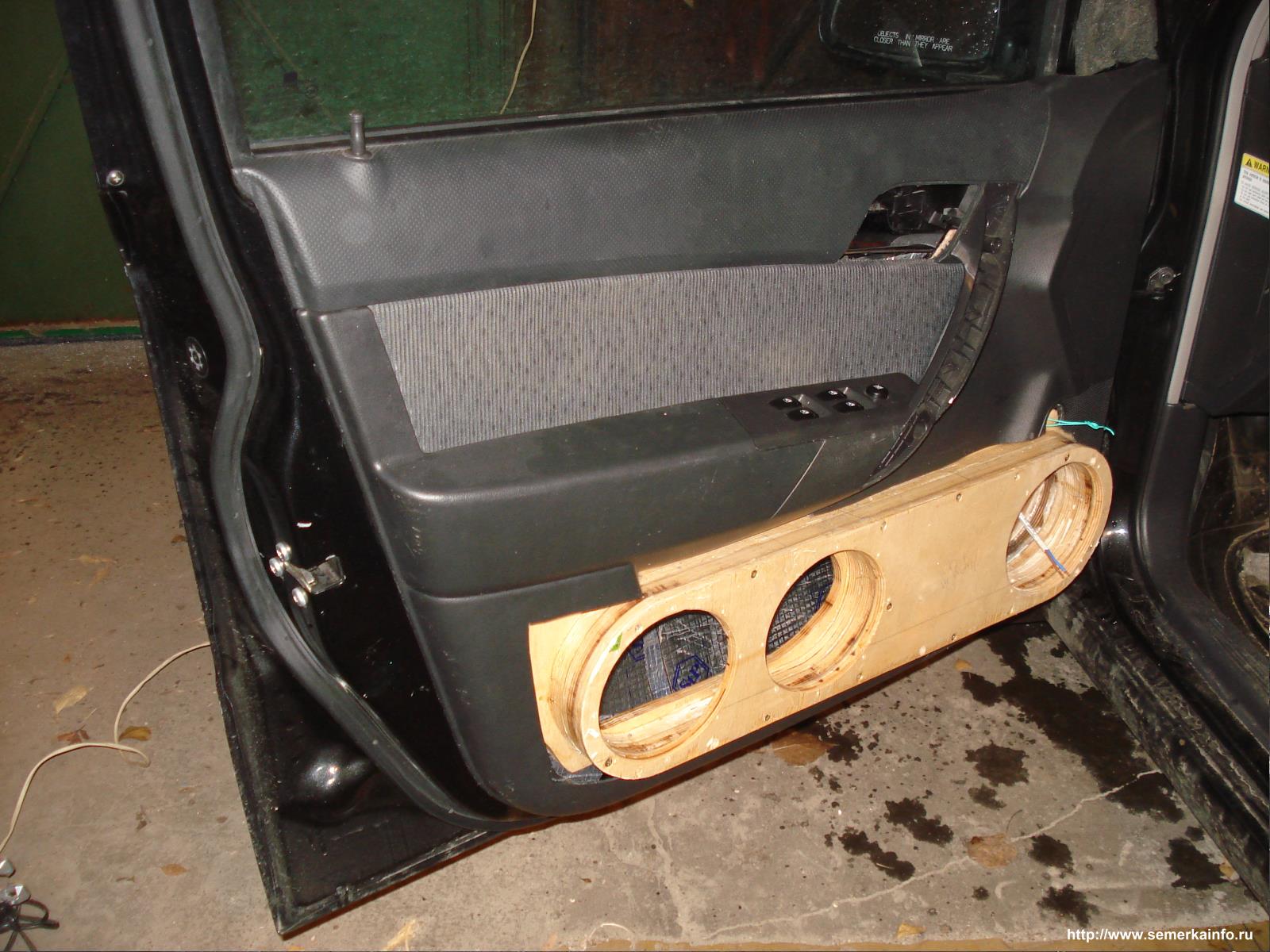

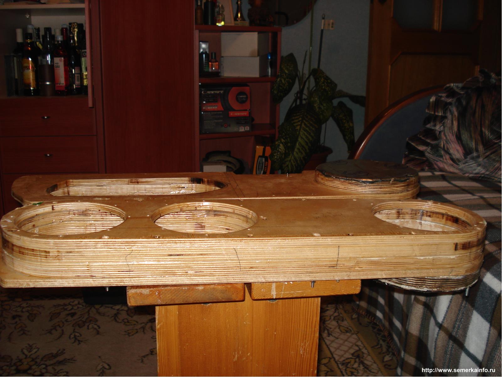

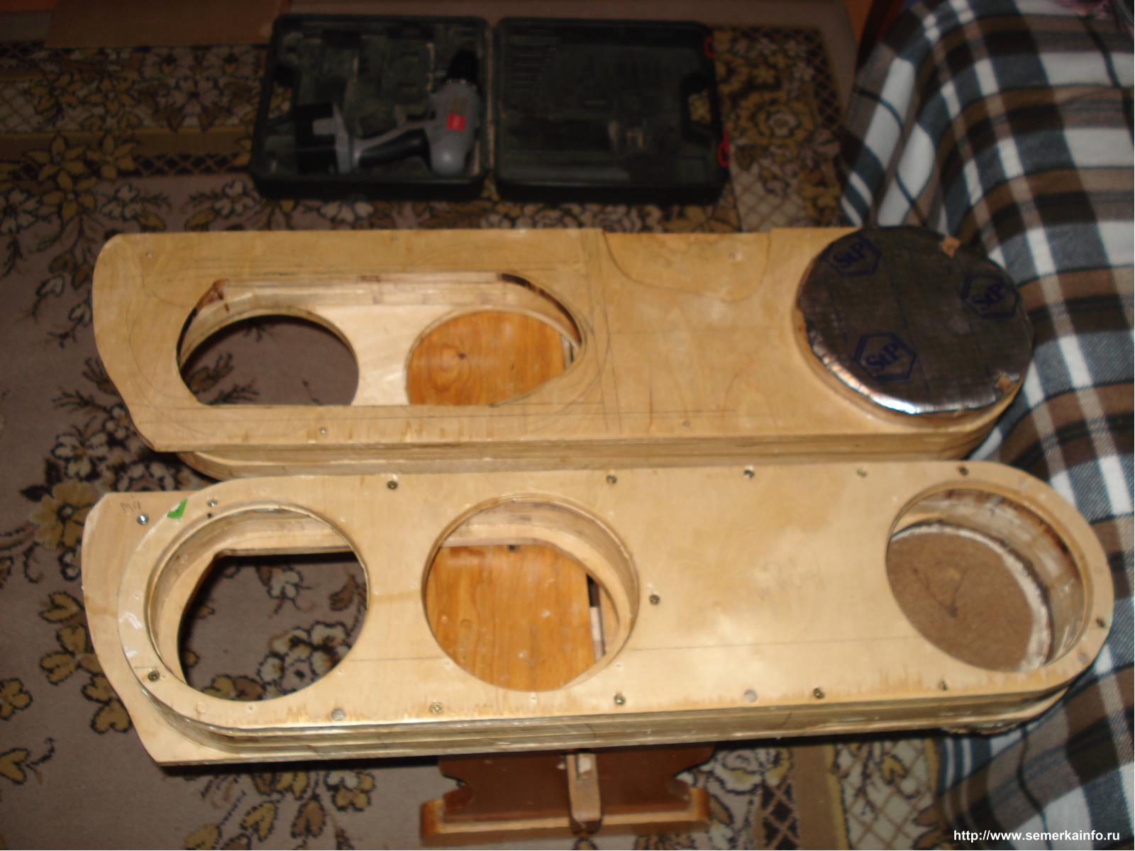

подиумы привернуты, двери порезаны..... осталось чуток

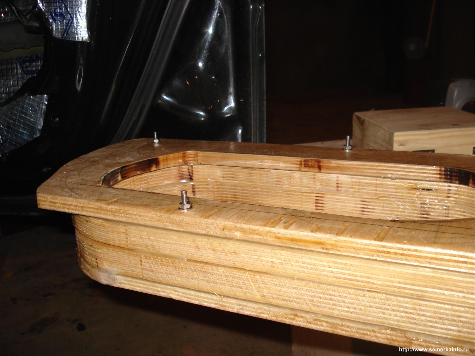

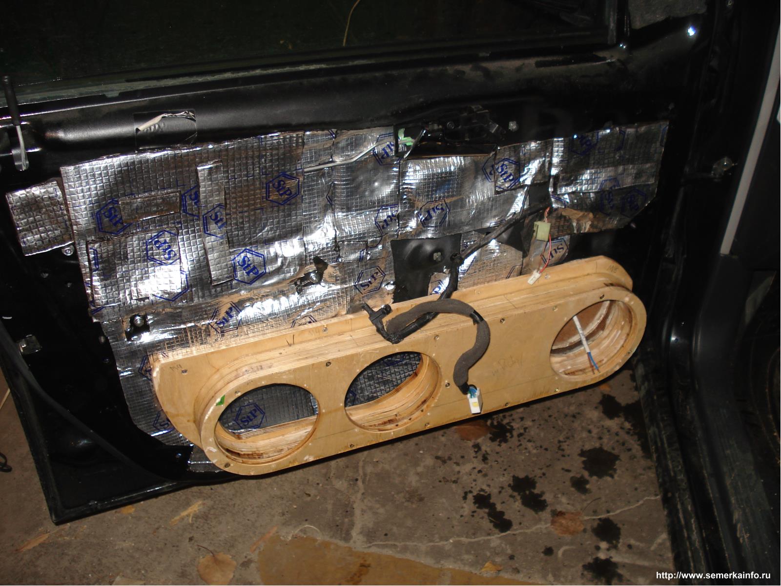

после скручивания обмазал лаком на всякий случай чтоб вода не давала о себе знать+ наклеил вибру на самую тонкую часть подиума.
приварачиваем подиум к двери
крепление 5 винтов М4 и два винта М5

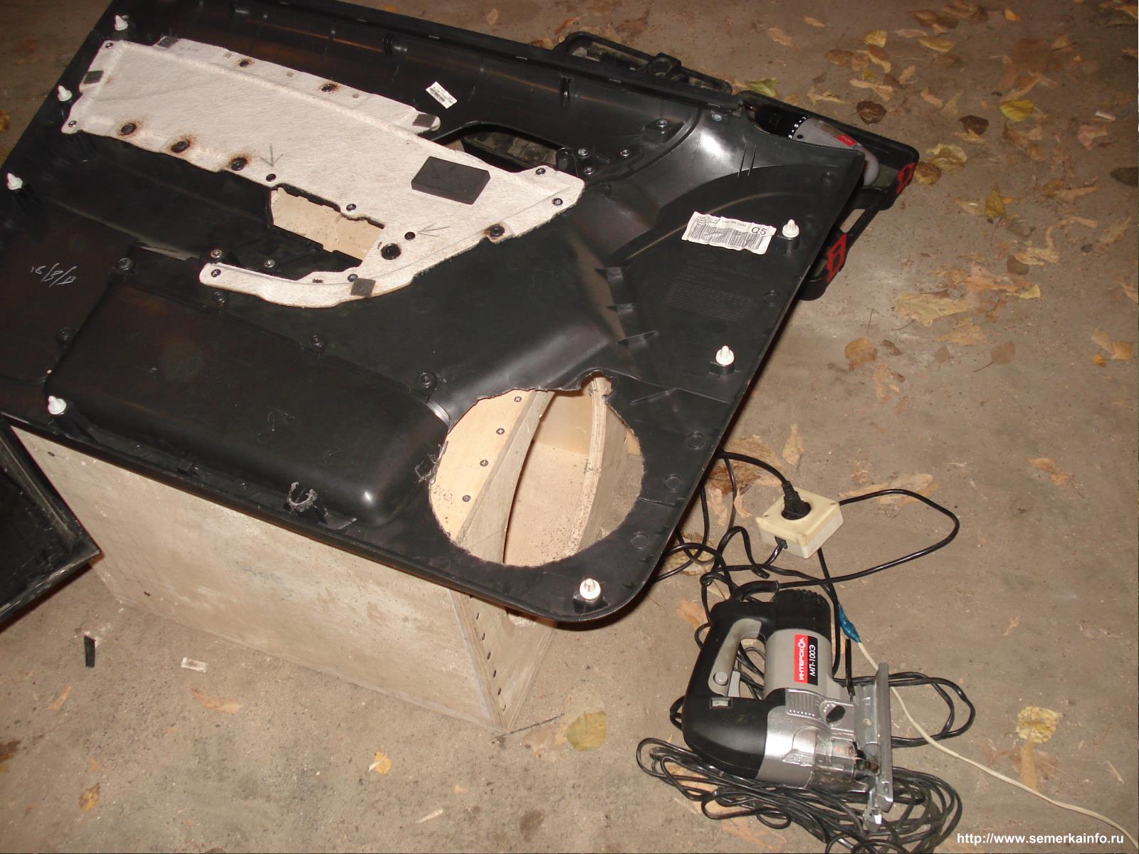

готовимся кромсать обивку
обивку покрамсал.
одеваем на дверь,но кажись много покрамсал.....
вторая дверь на подходе
учел косяки первой двери и вроде нормуль получилось

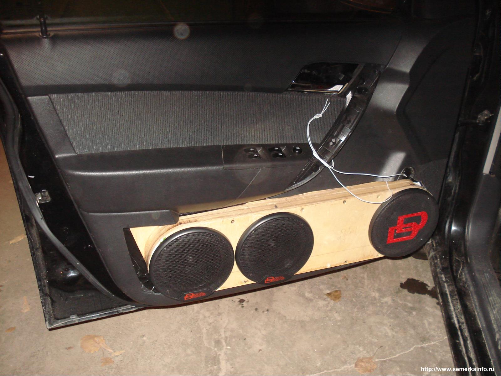

забиваем ЗЯ под VO ватой( почему ватой а не синтепоном? да потому что мама работает врачем и ваты дома навалом, а синтепон еще покупать надо) надеемся что вата дасть прибавку в обьеме. обьем ЗЯ вышел 2литра.

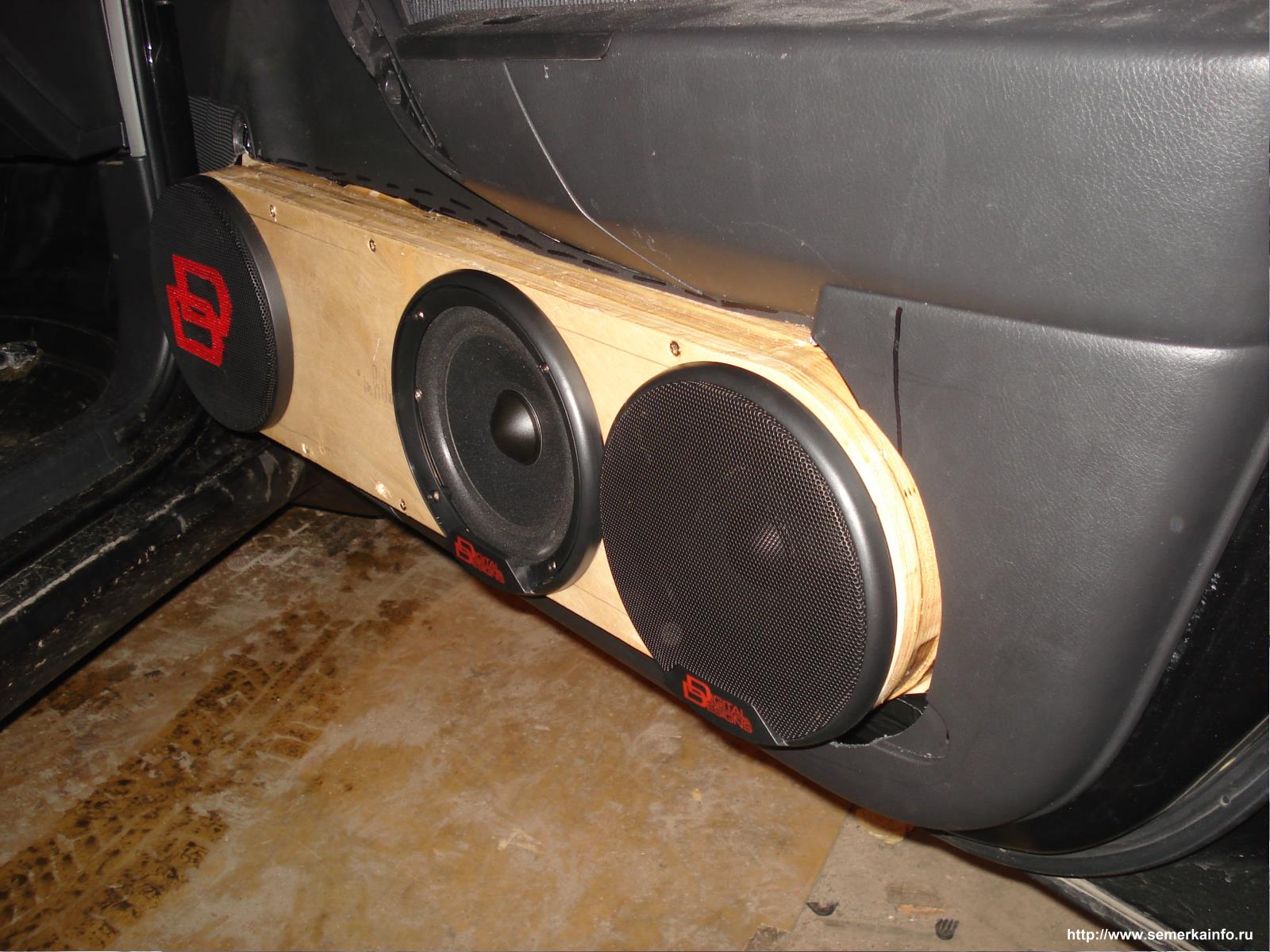

ну и наконецто прикручиваем дины
остатки обивок
проводки для подключения мидов КС

молоток, продвигаешься, конструкция не будет тяжелой для дверей?

щас с фронтом покончить и буду думать о ДБ. уже есть идеи зажать ящик повысив этим настройку к 35гц + можи дин будет держать больше ибо щас от двух киксов уже выходить на максимальный ход при 80 процентах мощи.
плю выяснил что салорн помогает на 40гц, так что буду пытаться выйти на 37-38 настройки и посмотреть что выйдет, если что новый яшик(хотя осталось еще 2 ящика с трубами может с ними помучаюсь. а этот с щелью оставлю на повседнев.
по весу
подиум 2 кг
КС комплет 2 шт в упаковке с пищами и кросами 5кг
ВО 1 шт около 2кг
итого на дверь: 2+(5-(2, пищи кросы упаковка))+2=7 кг+ шумка 3 кг=10 кг. я думаю не так много...ю. с открытыми дверьми слушаю очень редко.

10 кг не мало. Табличку надо "Дверью не хлопать" :)

все дины установлены пока разыгрываються.
ВО порезан от 450 и выше
КС гдето от 70 сабсоником и до 500
на слух я прозрел... как я раньше без мида ездил....
пока на кс не наваливаю.... пусть разомнуться...
