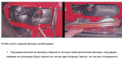

Alex9403
Начало видно по описанию разборки а далее по дорожке на плате проследить.
http://remont-vaz2106.ru/zadnie-fonari-vaz-2107

народ, подскажите с такой фигней. Включаю габариты и правый или левый поворотник задние фанари работают нормально. Горят габариты (включены задние противотуманки) или нажат тормоз и включен правый поворотник тоже все ок. Но стоит включить левый поворотник начинают мигать все лампочки в обоих фанарях. Почему такая странность, только когда тормаз нажат или задние ПТФ включены? Куда копать? Масса в левом фанаре? Попробовать откинуть провод массы и подкинуть ее куда неть на дорожку на плате минуя колодку с проводами. До этого была проблема с левым стопорем, почти полностью стерлась дорожка на плате в месте подключения колодки, снял плату, пропаял дорожки, стопарь заработал, но началась эта ерунда.
Сообщения: 42253
Благодарил (а): 2726 раз
Поблагодарили: 5104 раза
Re: Задние фонари горят как попало. Цветомузыка
Непрочитанное сообщение Буйный » Сб сен 21, 2013 17:37:13
BeS, вот щас как нам разобраться, чё ты там и как паял и какова масса на задних фонарях? :wacko: С неё пляши :yes: . "Цветняк" только от плохого контакта и массы.

Буйный, спасибо за наводку. Но может не стоит в такой интонации, за законченного дебила можно и не считать. Пропаяны были дорожки вместе соединения колодки с платой, родные стерлись почти до тексталита. Все вроде сегодня починил, почему-то небыло гайки крепления стекла фаноря к кузову и именно в месте подключения массы. Подчистил контакт на проводе массы, поставил гайку, надел провод массы и зажал еще одной гайкой и все заработало. :)

BeS писал(а):... почему-то не было гайки крепления стекла фонаря к кузову и именно в месте подключения массы.
:slap: LOL Всегда начинай с внешнего осмотра! (и учись своей ридной мове у украинцев :D )

Причем внешний осмотр, под накладкой во первых не видно, а во вторых когда плату снимал для того что бы дорожки пропаять, точно помню что стояла. Куда делась не понятно. И причем тут мова.

BeS писал(а):небыло гайки крепления стекла фаноря к кузову и именно в месте подключения массы
Основа основ "цветняка" задних фонарей. Удачи!
