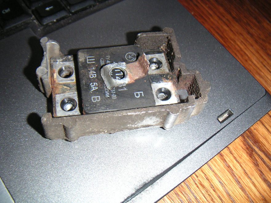

серёма писал(а):Зеркало подносишь к задней крышке,где подшипник.Вытри с помощью бензина.Свети на крышку,а смотри в отражение.Я так тоже вычислил геннадия.
На первом фото виден щеточный узел со встроенным РН. Так что никуда светить не надо.
Сообщения: 47857
Re: Все вопросы про ГЕНЕРАТОР 2.
Непрочитанное сообщение Антон80 » Сб фев 11, 2012 8:13:02
гость писал(а):На первом фото виден щеточный узел со встроенным РН.
А я не понял, хотя и долго всматривался.... :slap:
Непрочитанное сообщение JET » Сб фев 11, 2012 8:54:07
гость писал(а):На первом фото виден щеточный узел со встроенным РН. Так что никуда светить не надо.
Это Г222 :rolleyes:

Всем огромное спасибо. Выяснили,что генератор Г 222. Теперь непонятки с лампочкой на прибоке. В какой момент она должна загораться? и должна ли она, вообще - то, гореть? За все время эксплуатации машины, при мне она ни разу ни загоралась :hmmm:
