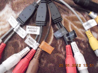

как и куда это подключать
GoBLIN
Сообщения: 2184
Поблагодарили: 51 раз
Re: Установка магнитолы, питание, распиновка, проводка
Непрочитанное сообщение GoBLIN » Ср янв 25, 2012 11:22:41
707
выхода audio front(фронтальные(передние) и audio rear(тыловые(задние) к усилителю соответственно к передним и задним каналам
woofer out к буферному каналу усилителя
video out к телевизору
для данной головы лучше использовать 5ти канальный усилитель

сибо :beer2: но есть и видео вход можно ли подключить камеру

707
можно и камеру.
