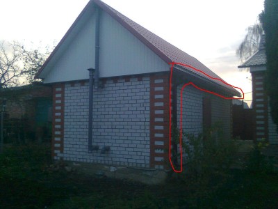

Re: у кого какой гараж?
Непрочитанное сообщение zalex » Ср ноя 02, 2011 6:27:27
ПиНГ писал(а):Не увидел

Непрочитанное сообщение ПиНГ » Ср ноя 02, 2011 6:47:25
zalex, если бы меня носом не ткнул, я бы так и не увидел :wacko:
А как зимой? Снег в желоба не набивается? Лёд не намерзает? У нас на скатных крышах желоба с водостоками стараются не делать, а то зимой-весной гемор ещё тот с ними - то лёд под кровлю лезет, тает и течёт внутрь, то желоба отрывает :thumbsdow
