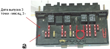

А какие там собственно разъмы, контроллер, и управление двигателем, это то что я видел, а у этой лампочки есть какое-нибуть реле, предохранитель :question: , в монтажном блоке вроде нет, суде по крышке, или я что-то не знаю :hmmm:

Vadim76 писал(а):А какие там собственно разъмы
Вон их скока там сзади. :O
Зы. А за 4 месяца пребывания на форуме что мешает заполнить профиль? Просто жуть как интересно. :hmmm:

У меня такой приблуды нет, у меня по старинке с гусиницами, а все релешки раскиданы по всей машине, собирали на заводе как могли, поэтому и ищу собратов по несчастью :cool: .
