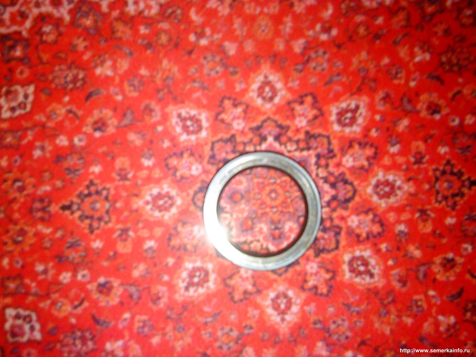

ОСТАЛИСЬ ЛИШНИЕ ДЕТАЛИ ПРИ ПЕРЕБОРКЕ КПП )))))))
доброго всем времени суток!
недавно умерла кпп,пришлось разбирать не смотря на "нелетную"погоду,на СТО за темонт просили 4к,было принято решение обойтись своими силами
,разобрал,заменил деффектные детали,почти собрал,и вот столкнулся с проблемой
напрочь забыл где стояла дистанционная шайба!все собрано нормально,по хронологии разборки она откуда то со вторичного вала из области привода спидометра.в мурзилке про ее я ни где нимогу найти!!!дистанционную шайбу под блок шестерен 5 передачи поставил.подскажите пожалуйста,откуда сие чудо,а то изза этой мелочи не могу собрать кпп!

Re: ОСТАЛИСЬ ЛИШНИЕ ДЕТАЛИ ПРИ ПЕРЕБОРКЕ КПП )))))))
zver117
проходил такое. Сейчас поищу в фотоаппарате.
Как всегда, есть все, кроме того, что надо.
Но посмотрел в рисунок ЗР 1/92:
- задний подшипник вторичного вала;
- лишняя деталь (кстати, не обозначена!);
- сальник заднего подшипника вторичного вала;
- фланец эластичной муфты;
........ и т.д.
Т.е., лишняя деталь ставится между подшипником и фланцем.
ЗЫ. Не забудь смазать сальник перед установкой - будет свистеть и гореть!
........ и т.д.
буду очеь сильно благодарен!гость писал(а):zver117
проходил такое. Счас поищу в хвотоаппарате.
уже вторую мурзилку перечитал,не могу найти ее и все!!!но лежала она в куче с шестерней привода спидометра,и маслоотражающей шайбой...
http://car-exotic.com/vaz-cars/vaz-2107 ... ion-8.html посмотри здесь.может поможет.
zver117
добавил в свой первый пост. Смазать не забудь!
ОГРОМНЕЙШЕЕ спасибо товарищи!!!!!!!!
ура!!!!!!!!!
завтра наконец то соберу коробку!!!
zver117
ЗЫ. По ссылке мишаня - шаг 28 в "Разборка коробки передач ВАЗ-2107"
оно самое!!!
а то я пол дня голову ломал откуда она!
отследил все пошагово по мурзилке,нет и все!другую мурзилку качнул,та же беда!
хотел уже завтра в магаз запчастей идти спрашивать что это за шайба и откуда она(где я затариваюсь продавец,хорошо разбирается в устройстве классики,по ходу раньше профессионально ремонтом занимался).
а тут все проще разрешилось

если 5 ступка то 1.6 литра,если 4 ступка то 1.35л. Больше лить не стоит-выдавит.
насчет фиксаторов-должны быть в магазинах ремкомплекты (например на КПП 2109 комплект фиксаторов стоит 60 руб)

это по инструкции. Но при езде по инструкции имеем масляное голодание 5-й передачи.
ЗЫ. Про масло много раз обсуждалось, в частности по ссылке выше.

Легче коробку ставить будетzver117 писал(а):тады просто соберу,да отвезу.а почему к стати масло не следует на снятой заливать?
И если вдруг в чем усомнишься (
Коробку поставил, мысленно еще разок все проверил - заливай масло.

спасибо большое за советы!почти все собрал,осталось лягушку(датчик заднего хода)вкрутить,подушку прикрутить ну и поддон закрыть пожалуй
сейчас поеду фиксаторы эти поищу,модет попадуться
маслло уже взял,лукойл 80w90,марозы у нвс не особо сильные,так что думаю пойдет.
а вот на счет заливать,сейчас другу звякну с которым ставить будем,посоветуюсь.его в случае чего и на машине звлить не долго
.главное чтоб это все теперь заработало...
так то я все передачи пощелкал,все крутиться,все щелкается,звуков посторонних вроде нет,люфтов тоже.а там хз как это все под нагрузкой себя поведет
