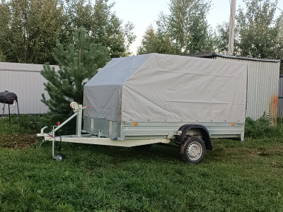

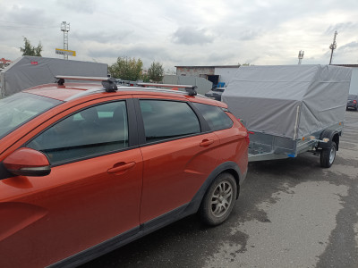

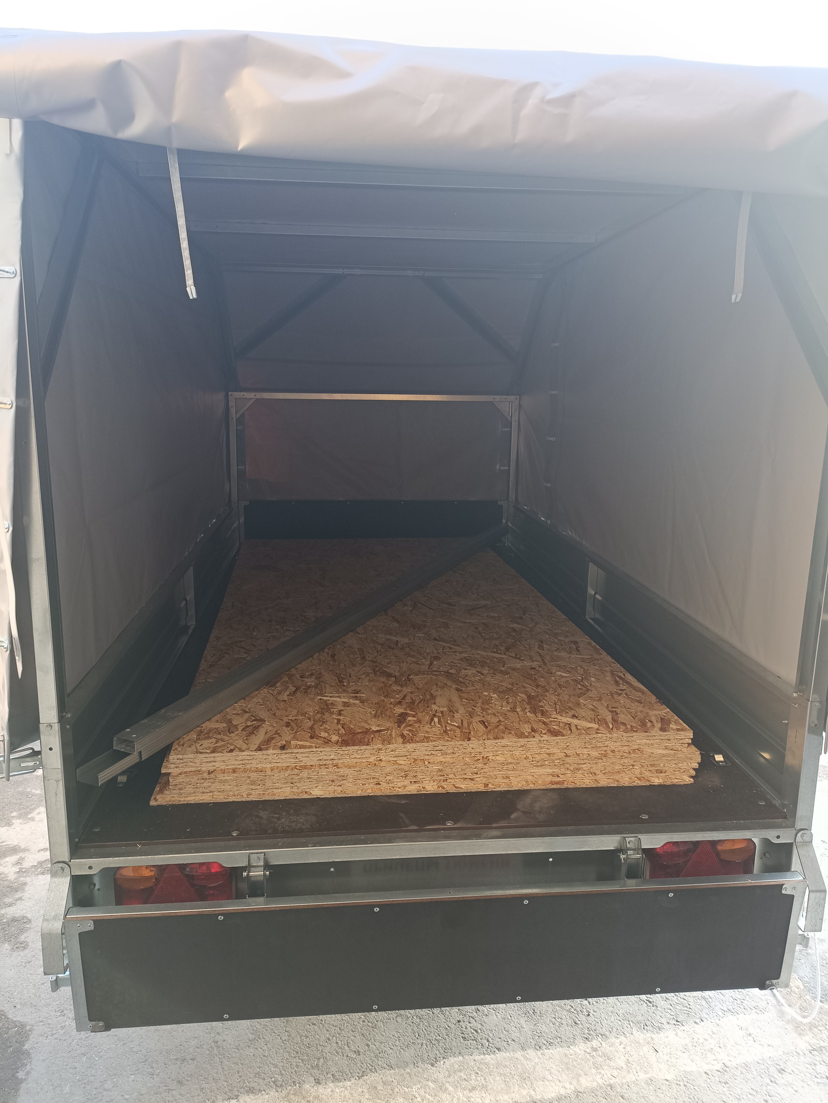

Сгоняли с малым на источник с ночёвкой в Тюмень, да тележёнку прикупили.
Спали опять в авте, раскладывали багажник. Номеров не было. Пару раз в озере искупались.
На обратном пути прицеп опробовать успели :thum1:

ССТ, отличный выбор. У меня малость покороче и с низким тентом. На боковые борта вместе с прицепом заказал фанеру, чтобы не выгребать из карманов. Мне понравился за крепость конструкции и точность подгонки деталей. Возил не нем уже много чего. От земли и песка до тротуарной плитки и мотоблока.

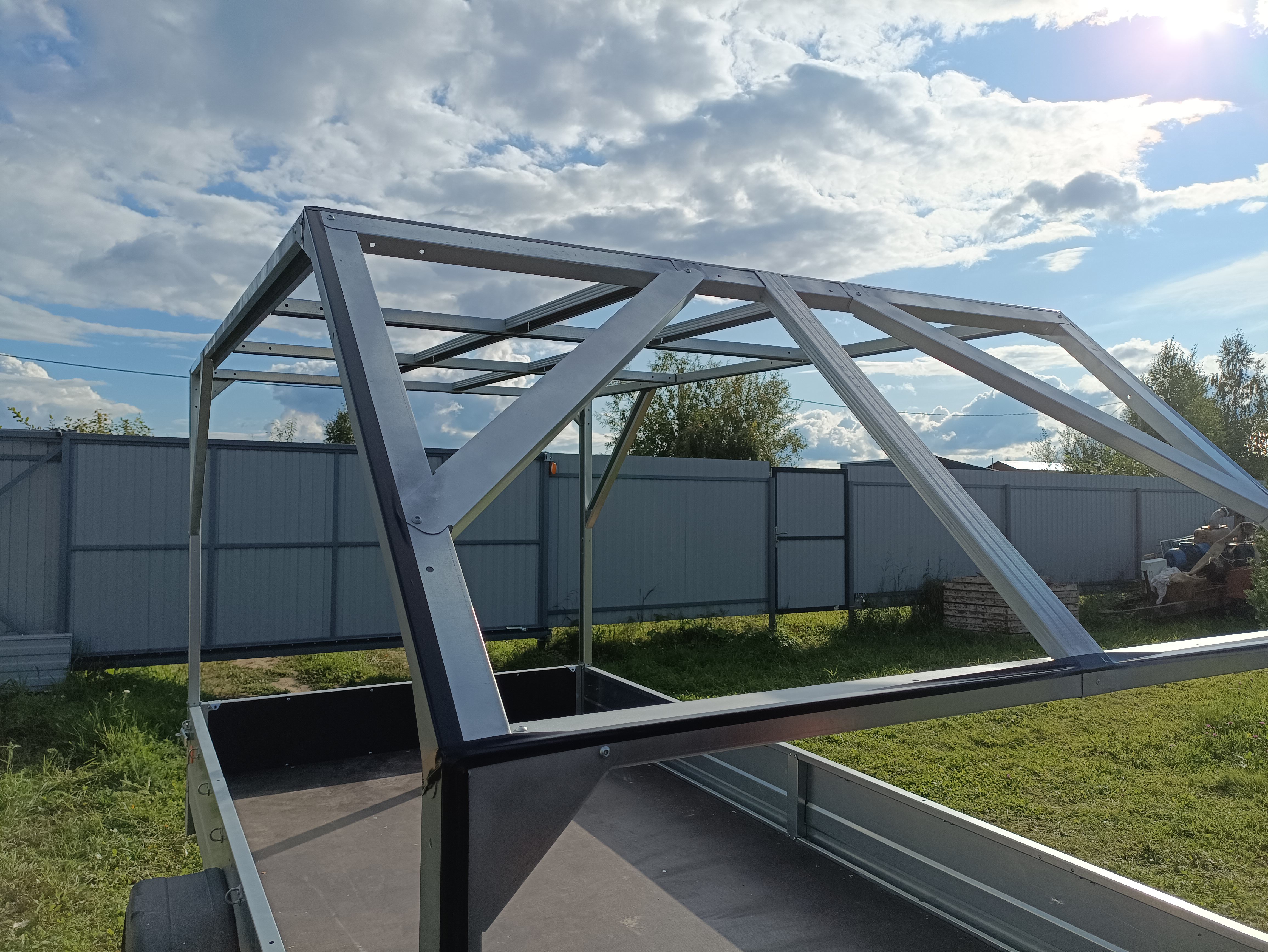

zalex, я кусочек люминия заказал для бортов. А сегодня усилил верх профилем, ибо не в один гараж прицеп не влез - будет стоять на участке и снеговая нагрузка не благоволит сохранению тента. Проклеил стыки и углы по совету из интернета, для успокоения так сказать.

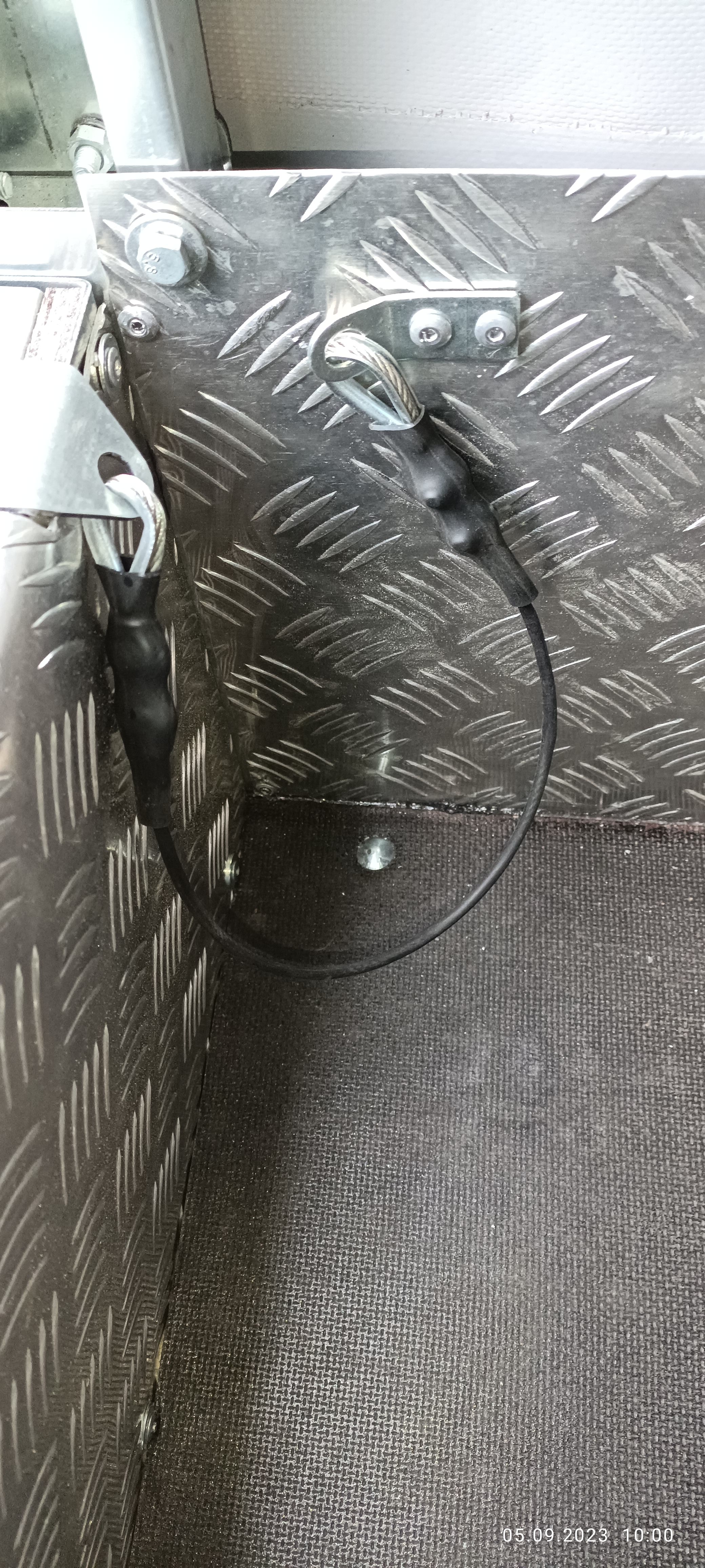

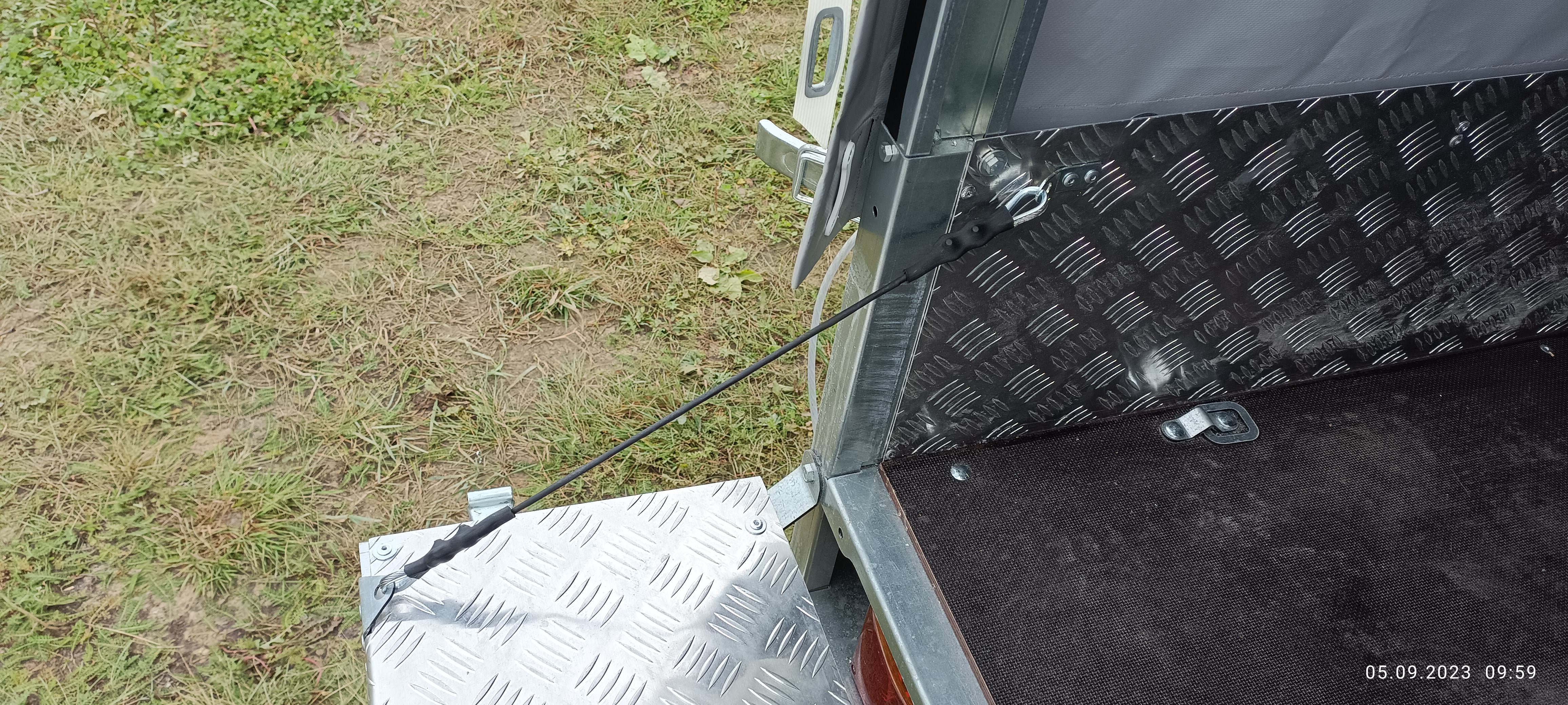

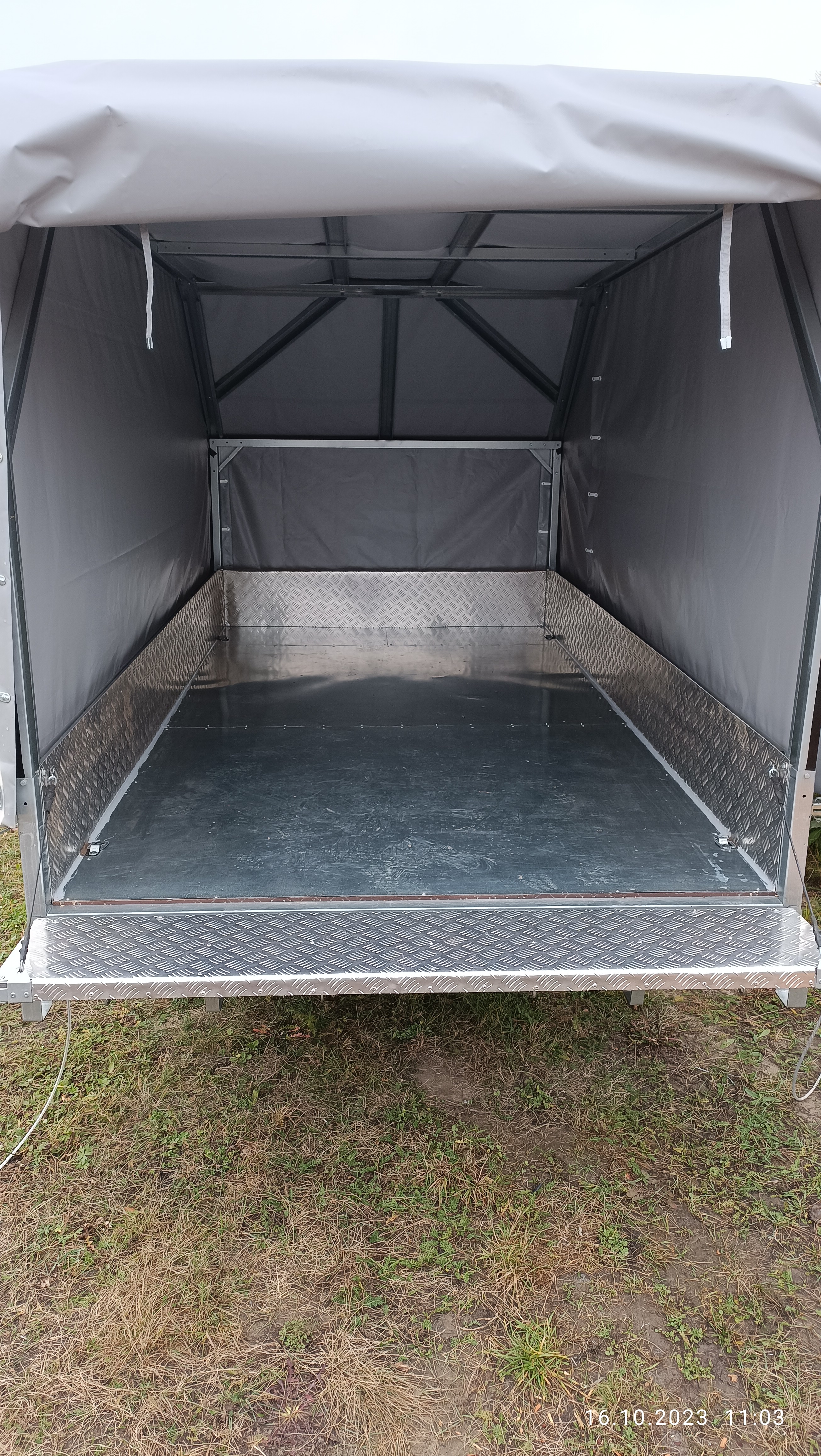

Итоговый вариант выглядит так. Не стал листы по бокам загибать пока что. На боках борта переклепал чтоб лист плотнее лёг. Щели засиликонил. К переезду и стройке готовый😉

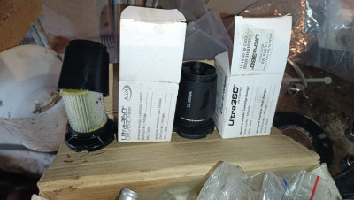

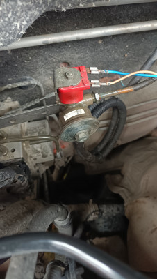

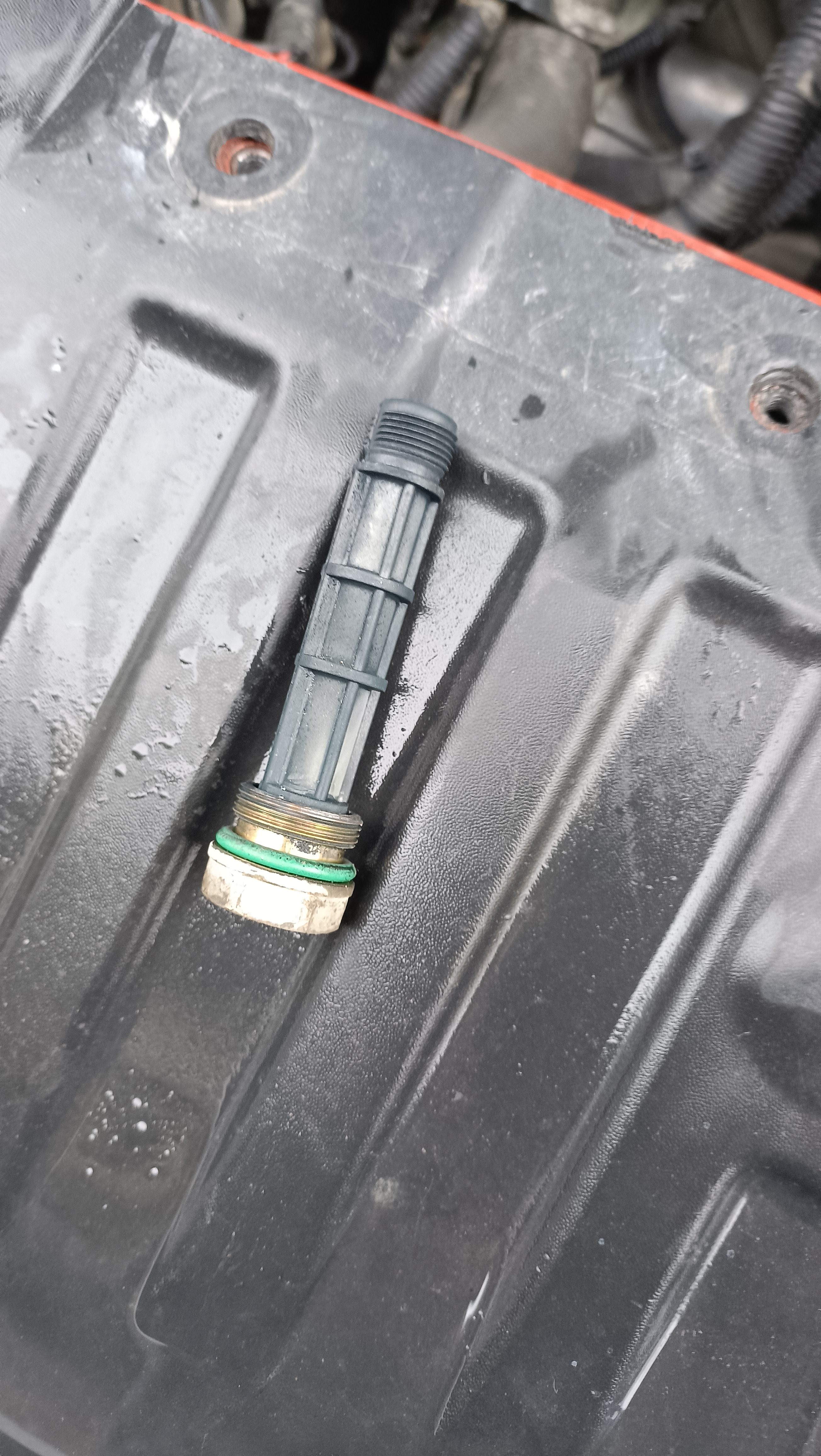

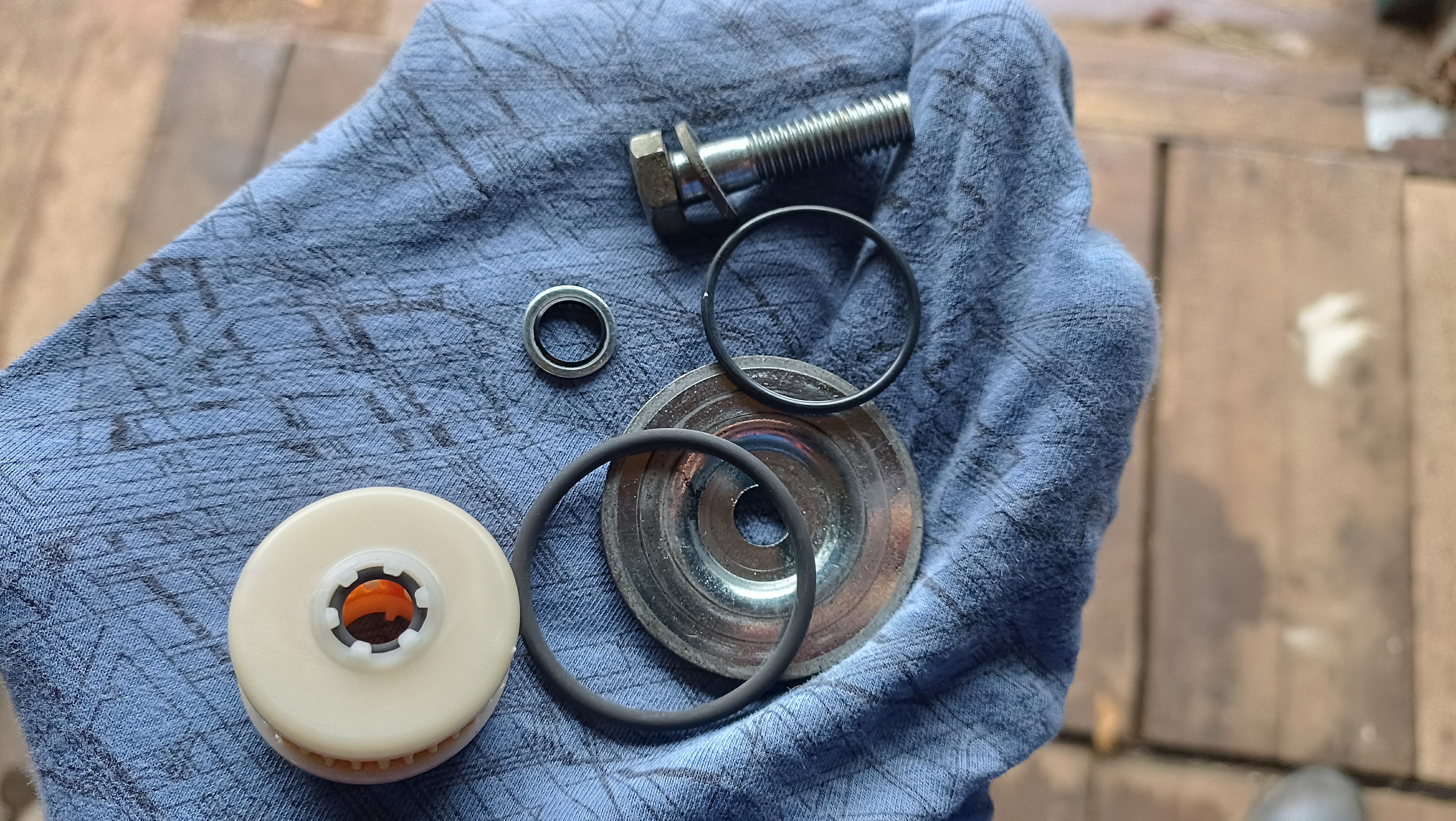

Решил сделать времянку на клапан и перед/после замены фильтров клапана/редуктора/циклона продувать линию, а то давно не менял.
Вначале клапан вообще не держал, но пару раз продренировав в атмосферу герметичность восстановилась. Карту откатал по новой - поехала чуток прие́местей с низов.

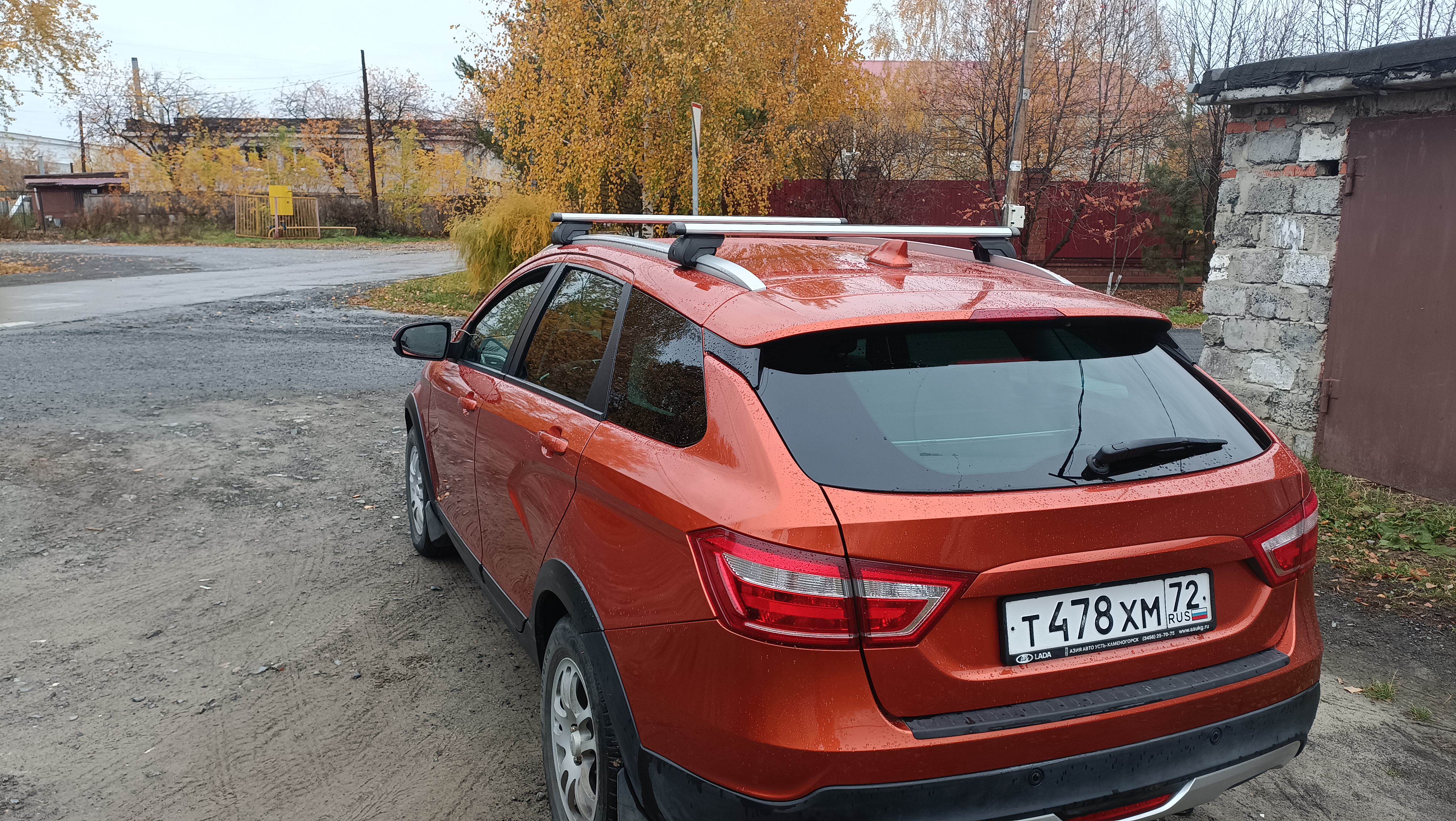

Кузов намыт и отполирован твёрдым воском на зиму.
Готовлюсь к ТО на 100т.км.

Миш, термоусадку на клеммы проводов ЭМК натяни, а то голые контакты режут глаз и небезопасно.

Саш, написал же времянку сделал для продуки. Родные клеммы в силиконе.

точно, у тебя же циклонный фильтр

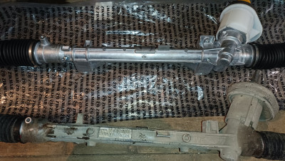

Ну, собственно, я её победил заменой на новую. Капиталку порванные резиновые пыльники доканали рейку за год и щелчки при покачивании руля мне надоели. Вал справа опять залюфтил, втулку сожрало, а червяк стал брякать и щёлкать (стетоскопом слушал). По совету коллеги взял именно зикмарт (он ГРМ ставил на Киа с фазовращателем; качество порадовало) аналог на меган3. Она дешевле и имеет 3 оборота, нежели 2,6 у родной. Сейчас всё отлично. Руль встал прямо; схождение сегодня сделаю.
Вот так. Два часа ночи и я еду из гаража через цветочный поздравлять маманю с юбилеем :rolleyes:

Да ладно, Саш. Только что со схождения. Развальщик сказал вчера Веста приехала с пробегом 40т.км. после замены рейки, в хлам была. Не зря я тавотницы внедрил. Я то расзвиздяй ещё сотку почти протянул; видимо есть кто похлеще ямы ходом проезжает) У меня чуток стойка погнута, но в допуске. Надо иметь ввиду.

Толя, просто при сборке их мазать надо, а не на сухую собирать. Согласен что езжу немного по-раздолбайски, но не я добил рейку, а каверны на валу - напомню что в прошлом году на пыльниках всего пару дырочек было; вода из луж не на пропалую заливалась. Тем не менее только червяк был в смазке, а вывешенный по центру вал в корпусе был ржавый.

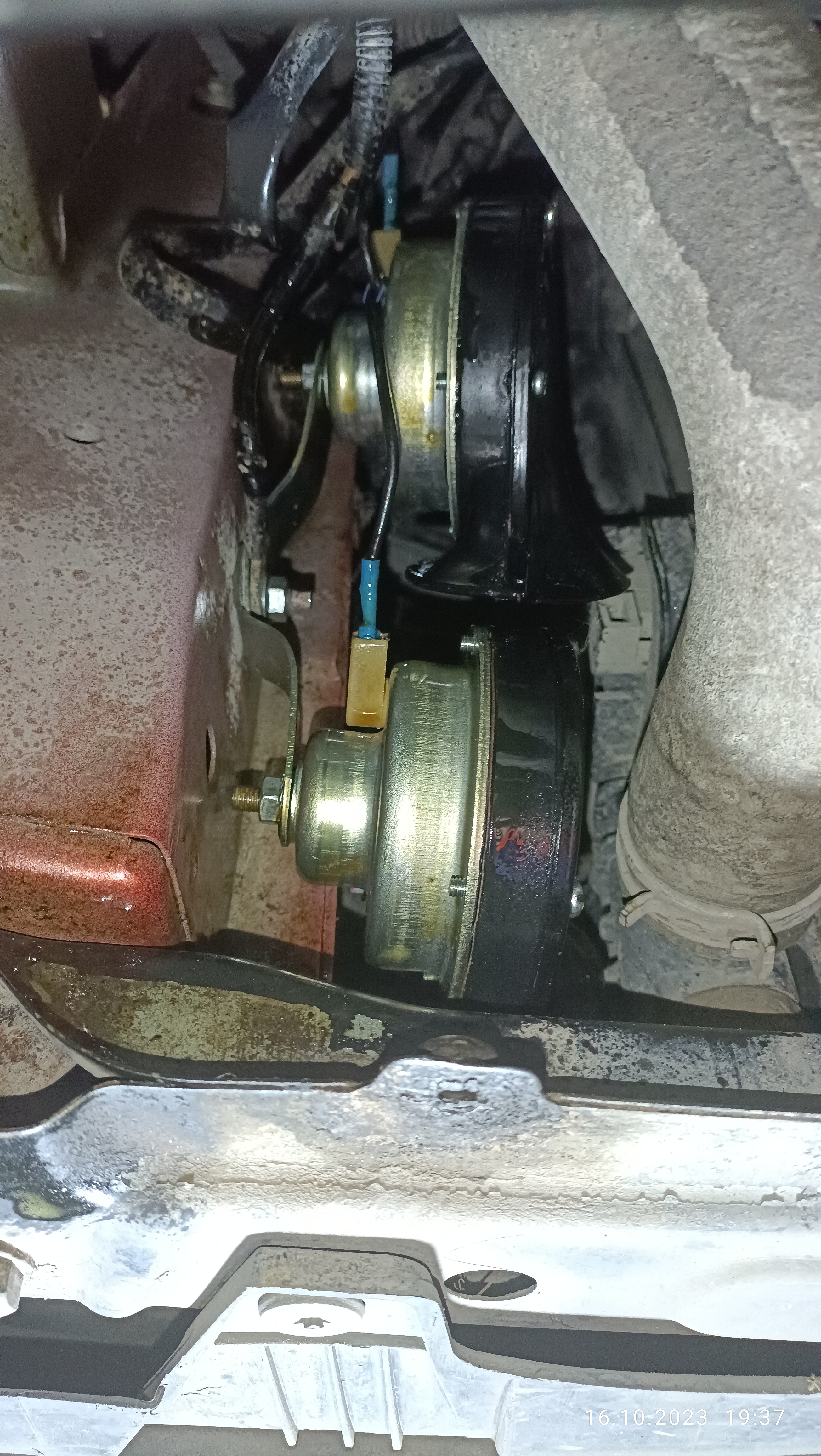

Улитки из газовского магазина приказали жить недолго. Странно. Контакты подгорел на одном. Решил менять на СОАТЭ; стали более звонкие что-ли и компактные. Залил нанопротеком контакты, а то у прошлых заметные окислы были.

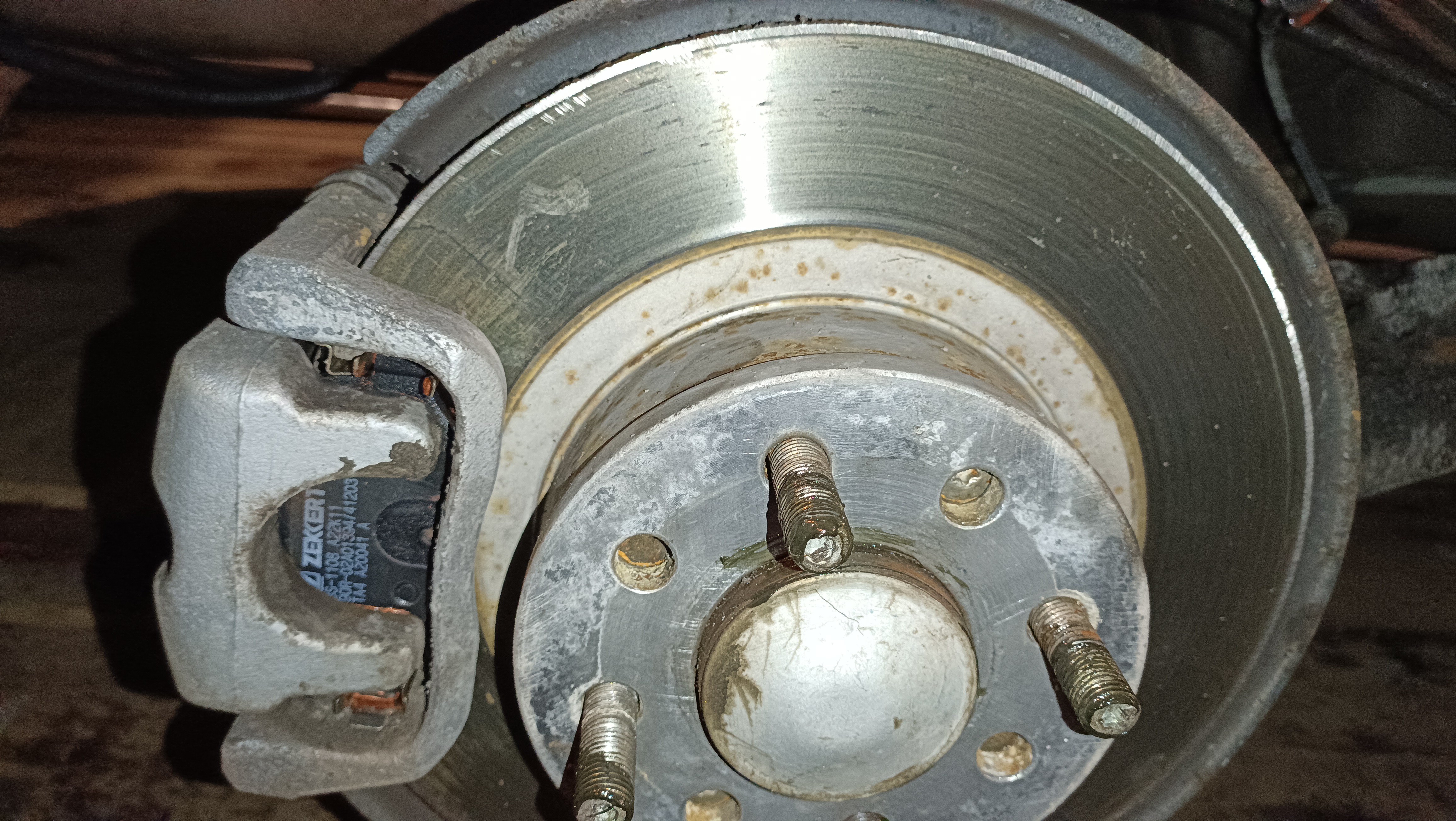

А пока, в преддверии холодов, заменил спереди диски/колодки с обслуживанием направляющих и зачисткой пластин. Сзади зачистил и обработал ниши в районе заглушек, покрыл полимерно-битумной мастикой. Задние диски около 9,5мм, колодки под замену в скором будущем. Вообщем менять комплектом скоро.

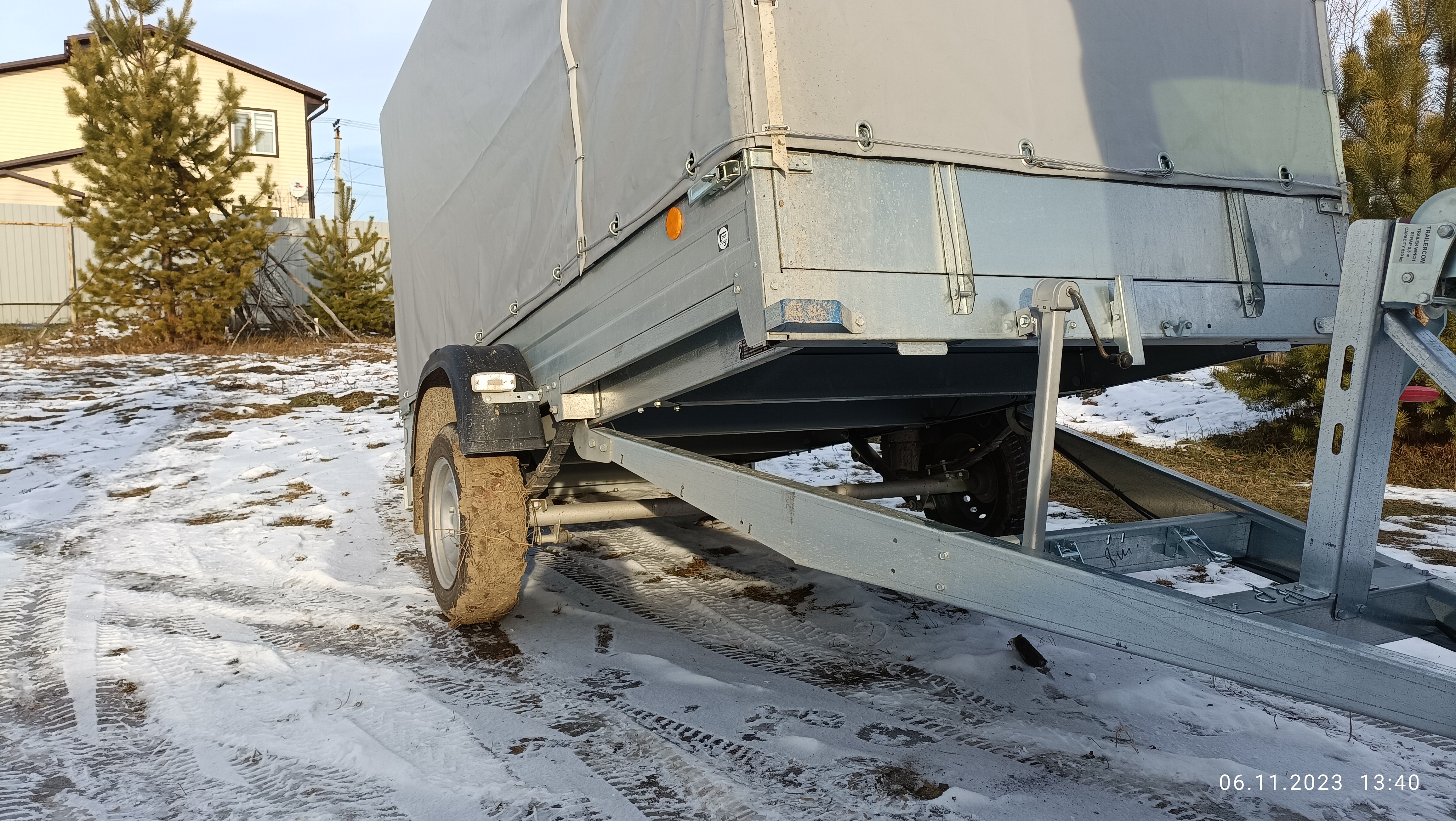

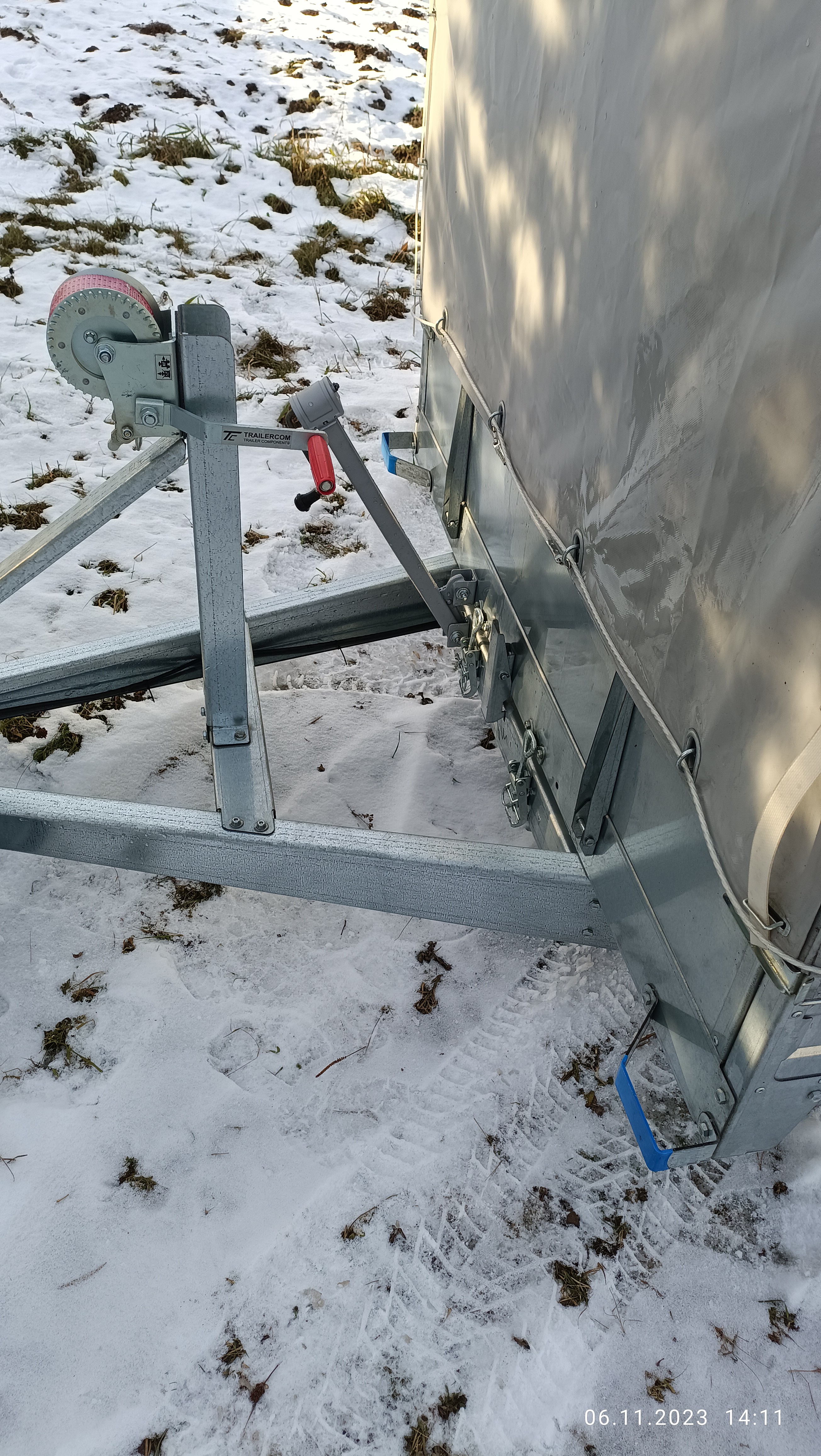

Ну с, покуда здесь начал, то сюда и отпишусь. Перебрал советский домкрат и приспособил его прицеп самосвалить. Теперь удобно будет сыпучку разгружать чтоб сам не опрокидывался.

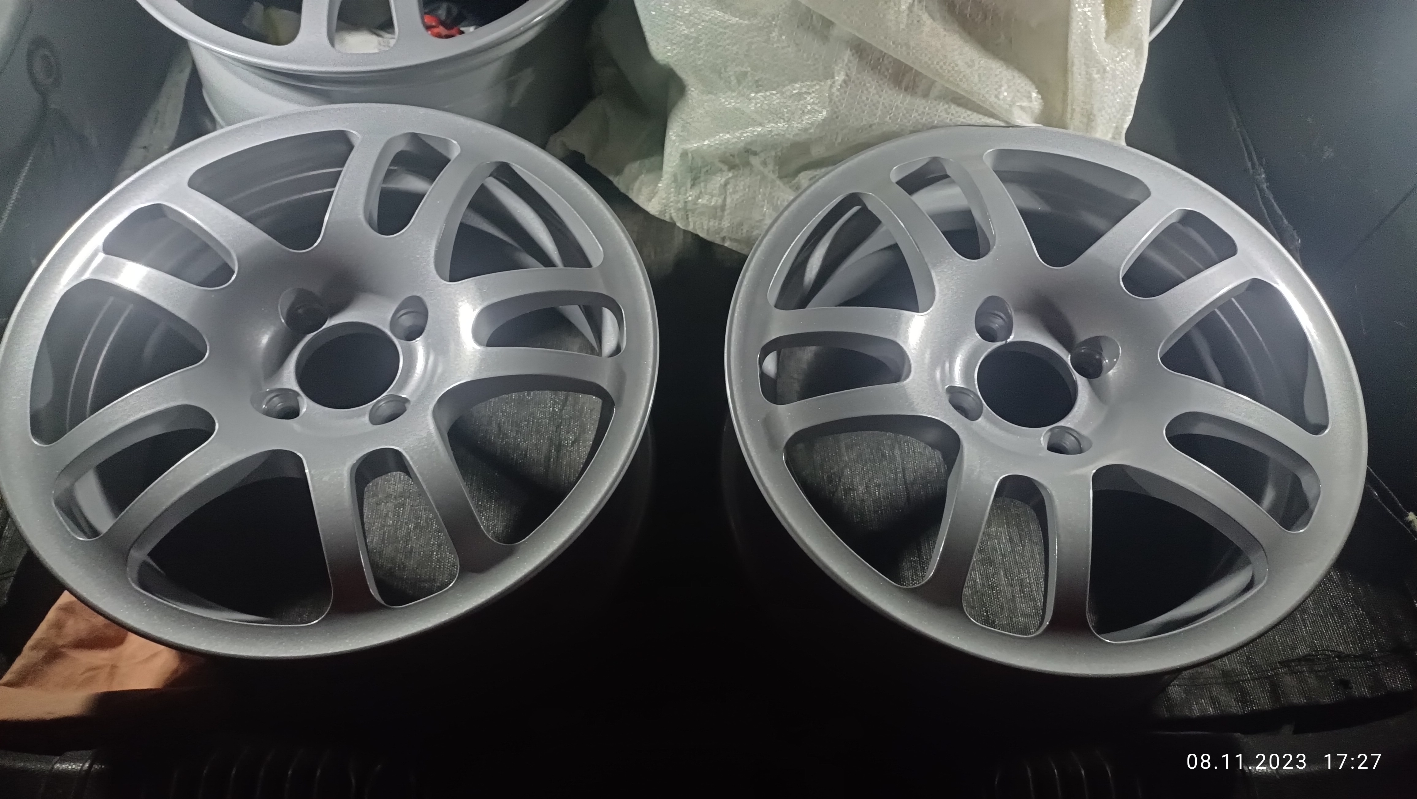

Летние колеса разбортовал, резину за шесть лет на выброс, диски в порошок отдал. Геометрия в допуске, а вот краску пучить на хампах стало. Напомню что они ещё со времён моей короллы.

А вот и покраска подоспела. Удобно что в своём городе и никуда возить не надо.
Коллега не стал с покраской заморачиваться и купил новые; теперь локти кусает) А что, грит, так можно было? LOL

Шикарно :thumbsup:

Ну вот, колодки поменяны. Поставлены зеккерт. Купленные диски положил на полку, родным ещё ходить и ходить - 10мм при минимальных 9. Буртики аккуратно сточил болгаркой.

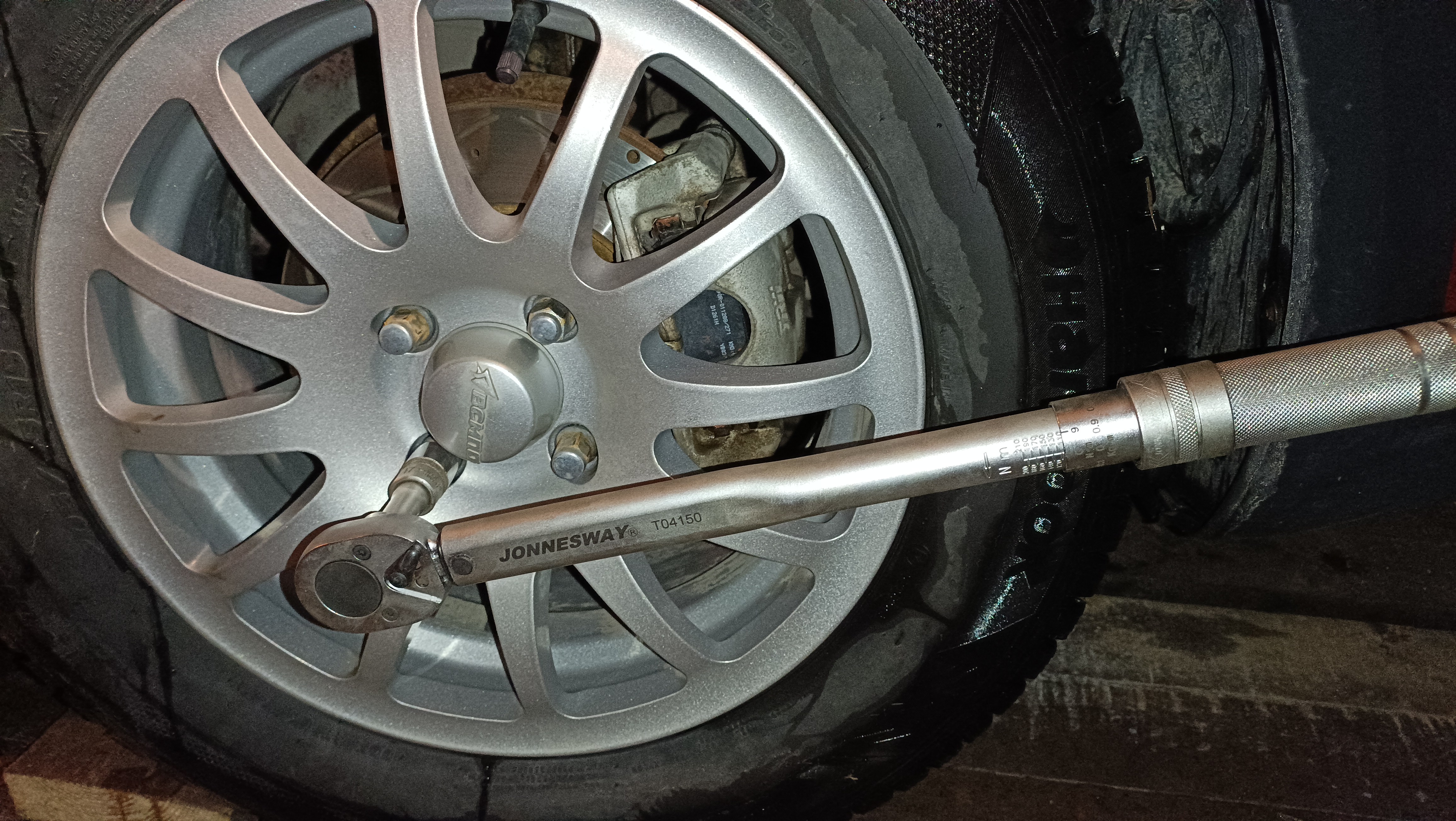

Летом купил полезный для себя инструмент, с сертификатом и свидетельством о поверке. Года три я его на полке наблюдал в одном из магазинчиков. Каково же было моё удивление, когда я узнал после развальщика что не шпильки у меня сырые, а его электрический гайковёрт не в меру тянет. Обычного креста, как у меня, оказывается вполне за глаза для протяжки 120Нм.
