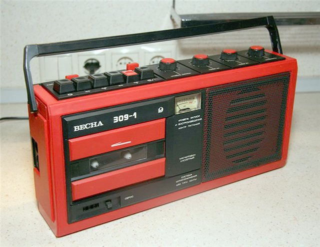

магнитолу "Весна" LOL

DJTigra писал(а):магнитолу "Весна"
:thumbsup: круто!!!
Это та,с которой я на вылазки ездил в 17 лет? (w00t)

CHMZ
Вспоминаешь? LOL
