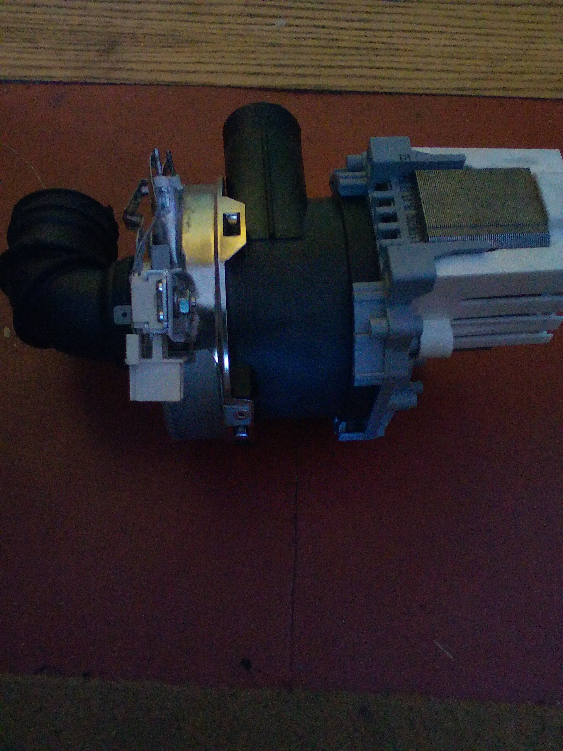

давно ремонтил цирк.насос посудомойки. проблема там одна- втулки двигателя. с завода идет похожий на графит материал и его быстро съедает валом, в итоге ротор (магнитный) примагничивается к железу и не вращается. первые втулки выточил из фторопласта сам на импровизированном токарном станке из дрели. всесто резцов использовал стамески. потом заменил их на выточенные на токарном станке. заменил просто потому что они более качественно сделаны. и вот снова насос не работает. разобрал и обалдел- фторопласт сделал неплохую выработку на валу, даже борозды оставил. вот вам и металл по пластику трет. в общем снова импровизированный токарный станок и выточил втулки с меньшим внутренним диаметром. собрал, работает.

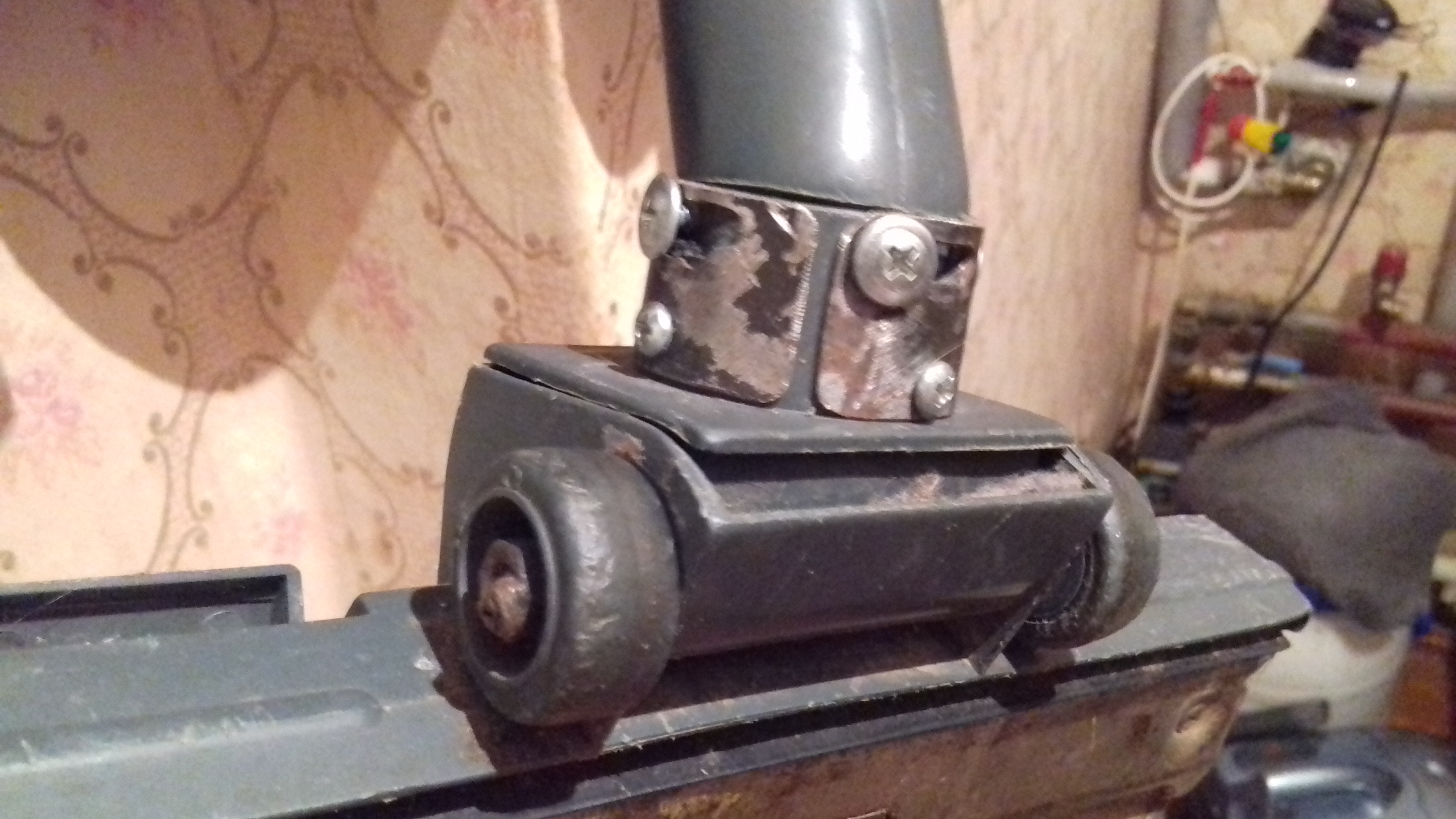

Эбокситка в помощь) Только аккуратно заармировать и наклеить, и сделать окно под кнопки!

Есть суперклей и холодная сварка. В принципе, холодная сварка это та же эпоксидка.

Антон80 писал(а):Есть суперклей и холодная сварка.
Обе хороши. С эпоксидкой сложней работать, но ей в этом случае довериться ей было бы правильней. Полюбовичу, обязательно зашкурить/заматова́ть поверхности для адгезии (!) иначе вся корка/пирог легко сойдёт в мусороведро.

Шкурки дома нету. Могу царапин наделать паяльником :i

Антон80 писал(а):Могу царапин наделать паяльником
Огрызка ножовочного полотна тож не завалялось на антресоли? Тогда на «гладкую» клей, ученье — свет.

Огрызок полотна дома найдется. Или же не торопиться и принести шкурку из гаража при случае.

Непрочитанное сообщение Буйный » Вс авг 19, 2018 18:20:23
Симбиоз шкурки и полотна даст царапины различные по глубине и количеству/форме, что только улучшить адгезию любого клеящего состава к пластику, который очень привередлив к клеЯм. Армирование оченно приветствуется, узел нагружен на изгиб.

Ду, узел нагружен сильно. Обычно я рукой держу не за ручку, а под ней, за трубку, так как ручка давно потрескивала. А сегодня схватился и доломал окончательно.

Можно усилить сбоку вырезанными по профилю кусками из пластика.

Сегодня было не до этого. Принес крупную шкурку, завтра вечером займусь. Снуружи укреплять не хочется из эстетических соображений.

Сохнет. Толстый слой. Запихивал в щели хорошо.

А я б металлом усилил. Жестью.
Как вот тут. Продлило службу этой хрени уже года на 3-4.

Я бы тут два хомута червячных поставил.

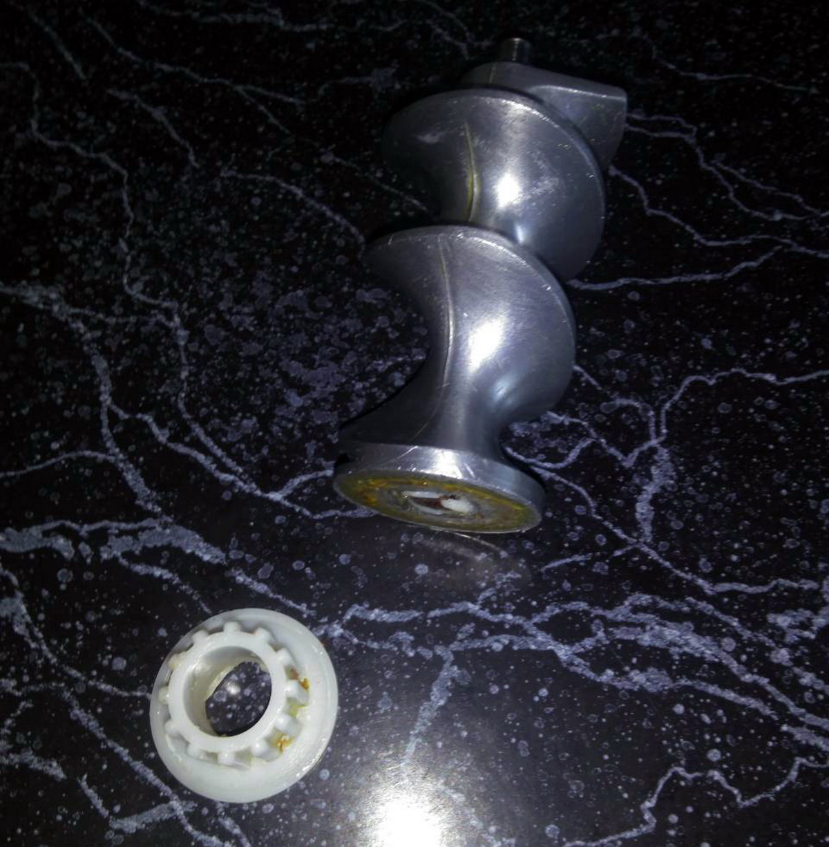

Никто не сталкивался с электромясорубками? Жена вот такой снимок прислала, сдается мне, что эта белая штучка на клею сидела... :hmmm:

Внутри шнека вижу остатки втулки и что-то, похожее на лыску.
На втулке виден неровный край.
Обломилась?

Непрочитанное сообщение PECHKIN » Ср авг 22, 2018 10:54:00
zalex писал(а): Обломилась?
Ага, жена крутила мясо, а тут - бздынь, приехали...
Она в панике, мне фотку эту прислала, но я-то на работе пока, сам не могу оценить, в руках подержать...
