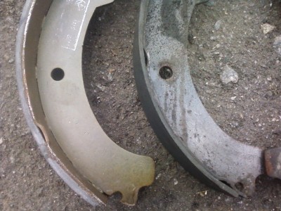

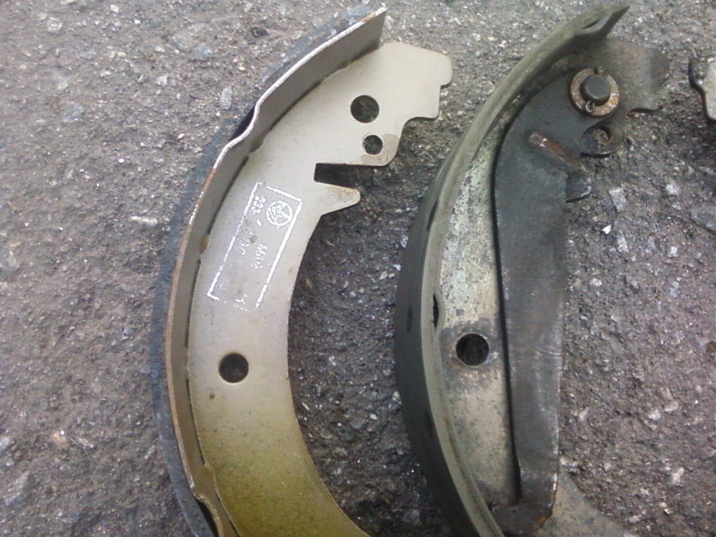

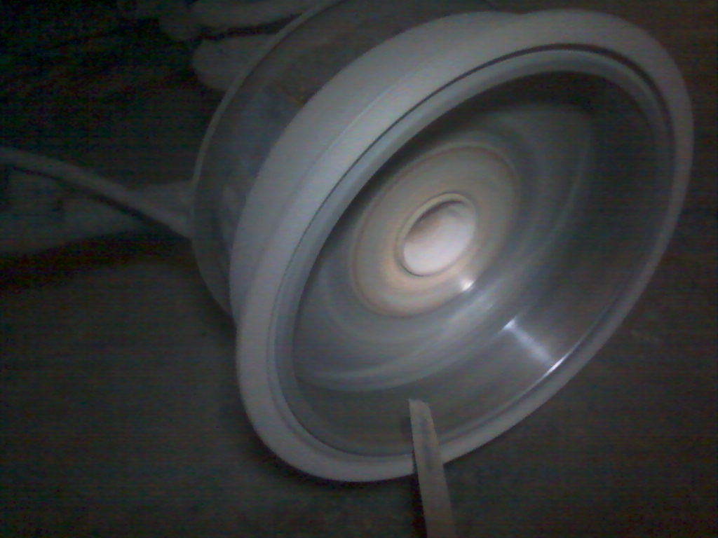

Непрочитанное сообщение X-TAZ » Пт мар 28, 2014 17:32:51
Решил всётаки заменить задние колодки. Почему - потому что недавно подтянул ручник, и прошло очень мало времени и вобще перестал держать... хуже чем всегда было - раньше подтянул и годик дето ездил, а тут пару месяцев и резко попустило. Помню мне советовали менять колодки если ручник не держит и добавлена трубка для регулировки ручника.
Ну а вытянув старые как-то кажется что им бы ещё ездить и ездить. Одна например на вид вобще целая. Другие наполовину изношены. Или наполовину - это уже нужно менять? Кстати заметил что там, где одна почти целая - там колодки разные на вид - то есть менялась одна когда-то похоже. И сейчас дядька один сказал, что передняя колодка в заднем колесе имеет больше нагрузку, чем задняя . Поэтому иногда лучше становиться если поменять одну колодку изношенную или просто поменять колодки местами! Вобщем поставил новые, но возможно они быстрее сотруться, чем старые...ЗАРЗ производитель.
Буртик малёхонький на барабанах был - я сточил его таким методом как на фото. Регулировка ручника сместилась на 2-3 см. Что уже лучше! А то у меня даже трубка была вставлена для удлинения регулировки.
