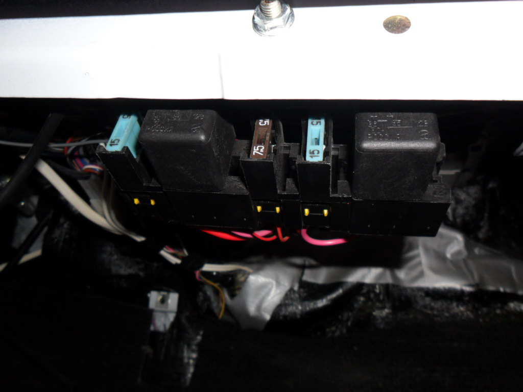

Коллеги, подскажите : где распологается реле бензонасоса, как к нему добираться, как выглядит внешне, надписи не нём. Фото бы, конечно, упростило всё..

Непрочитанное сообщение Schmel10 » Чт мар 29, 2012 20:30:17
над вещевой полкой,когда включаешь зажигание оно щёлкает(потрогай рукой и найдёшь)

Непрочитанное сообщение SHMITZ » Чт мар 29, 2012 21:01:36
Schmel10
это справа, такая коробочка черная, чуть больше спичечного коробка где-то?

Непрочитанное сообщение Буйный » Пт мар 30, 2012 4:12:56
Schmel10 писал(а):над вещевой полкой,
. Вот смари фотку, реле б/н правое, левое - главное реле. Над вещевой полкой, под бардачком.
А то, что
SHMITZ писал(а):чуть больше спичечного коробка где-то?
это скорее всего на правой боковине кузова-реле противотуманок.

Непрочитанное сообщение zombie177rus » Пт мар 30, 2012 15:35:36
Уточнение:два реле-ЕВРО-3;три реле -ЕВРО-2.

Непрочитанное сообщение SHMITZ » Пт мар 30, 2012 21:18:01
Cпс за помощь. Реально открытие для меня :hmmm: Лишь уточню, если СИДЕТЬ на пасажир. сиденье и делать фото или просто смотреть на эту архаично справленую и закрепленную на соплях колодку (см. выше фото), то оно РЕЛЕ насоса будет СПРАВА? Кстате, третье реле на евро 2 на что?

Непрочитанное сообщение SHMITZ » Пт мар 30, 2012 23:56:56
Ты его просто не палишь, чтоб его узреть и тем более что либо с ним сделать надо снять полку, как минимум, можно еще и бордачек вынуть, и накладку справа к какой полка на винты прикручена, под накладкой снять шумку и - вот оно. Но, можно попробовать не снимать правой накладки, просто ложишся спинои на пол с налобным фонариком и отщепериваешь верхний краи шумки справа ( см. выше), реле там. Ориентироваться помогают провода, глянуть надо по схеме, какого они цвета. Коробушка там не хиленькая, эдакий черный квадрат с острыми углами, без опознавательных знаков на корпусе.

Непрочитанное сообщение Буйный » Сб мар 31, 2012 4:47:47
SHMITZ писал(а):то оно РЕЛЕ насоса будет СПРАВА?
Да, ближе к колодке диагностики.
SHMITZ писал(а):Кстате, третье реле на евро 2 на что?
На электровентилятор системы охлаждения. На Евро-3 оно снова переехало в блок реле и предохранителей.
