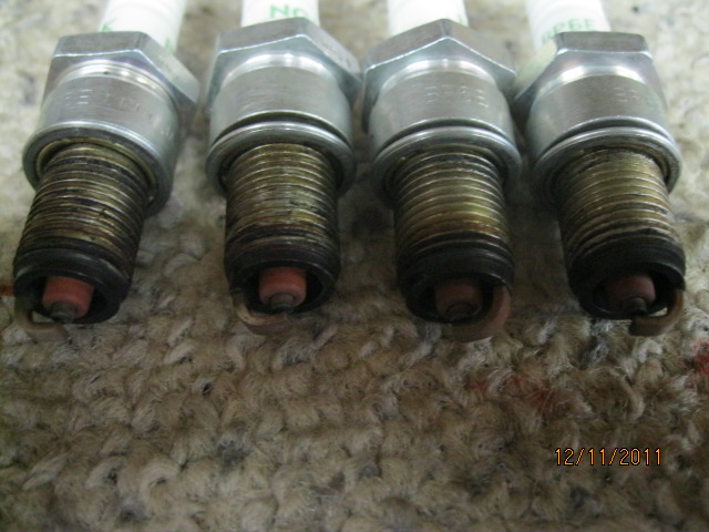

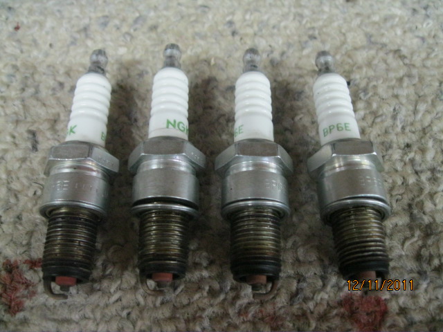

byran писал(а):завтра еще свечи фоткану
вот собсна свечи, походу без резистора, что можно сказать, вроде на вид рабочие
Driver52
Сообщения: 424
Зарегистрирован: Сб май 07, 2011 5:09:55
Модель авто: ВАЗ 21074, БСЗ, ОЗОН с мех.приводом, воздушный фильтр без предочистителя
Откуда: Шламонакопитель, Нижегородская область
Благодарил (а): 37 раз
Поблагодарили: 14 раз
Re: гуляют обороты на ХХ
Непрочитанное сообщение Driver52 » Сб ноя 12, 2011 8:46:17
byran
теоретически красный налет считается нормой - воздействие присадок. Но есть мнение, что сие не есть гуд.
В наших краях у меня свечи становятся такими же красными после заправки на одной из заправок Такси-Ойл, но после того как стал заправляться на Лукойле (так же Волга-Петролиум, Газпром-Нефть) свечи стали чистыми. Думаю о чем-то это говорит. Бодяжат чем-то нехорошим бензин. Не верю я в бескорыстие и заботу о движках нефтяных компаний.
byran
Сообщения: 2931
Откуда: Львов, Броды
Благодарил (а): 93 раза
Поблагодарили: 88 раз
Непрочитанное сообщение byran » Сб ноя 12, 2011 8:56:20
Driver52 писал(а):теоретически красный налет считается нормой - воздействие присадок. Но есть мнение, что сие не есть гуд.
да наверно так и есть, но что ты с ними будешь делать :crazy: заправляюсь на самой ближней заправке бензой А-92, до сдедующей нормальной АЗС до 10 км. ездить туда не прикол! Да и не уверен в качестве тоже :slap:
Может на той же попробовать А-95, но по идеи там может быть еще больше присадок, или нет...!? :wacko:
Driver52
Сообщения: 424
Непрочитанное сообщение Driver52 » Сб ноя 12, 2011 9:36:25
byran писал(а): Может на той же попробовать А-95, но по идеи там может быть еще больше присадок, или нет...!? :wacko:
95 - это тот же 92+куча присадок.
Вот вычитал из статьи полезной:
свеча имеет характерный красноватый оттенок, этот цвет можно сравнить с цветом красного кирпича. Это покраснение вызвано работой двигателя на топливе содержащем избыточное количество присадок имеющих в своем составе металл. Длительно использование такого топлива приведет к тому, что отложения металла образуют на поверхности изоляции токопроводящий налет, через который току будет легче пройти, чем между электродами свечи, и свеча перестанет работать.
http://enc.drom.ru/2997/

Непрочитанное сообщение byran » Сб ноя 12, 2011 15:51:07
Поставил я значит старые свечи, которые до того стояли, хотя как старые, 1к накатал на них. Brisk A-Line №2 вместо NGK №4(кстати я думал что стояли №2 :slap: ) Проехал на брисках километров 6-7, ХХ стабилен и без подъемов, как стоял при начале 600, так и остался! Хотя ет мало я проехал, но будем думать что будет все норм LOL
Встречный вопрос, могло ли быть ето из-за свечей, почему :question: :question: :question: :hmmm:
