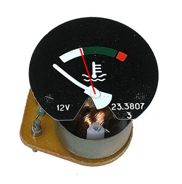

Случилась такая проблема. Раньше стрелка температуры была как на фото (красным помечено)
Теперь стрелка стала вот так стоять
Стоит нажать начать движение и где-то через минуту стрелка становится вот так
Если катится с горьки на нейтрале или остановится на светофоре или в пробке или ещё где, то стрелка возвращается на место как на 2-ом фото. При разгоне до 100км/ч или больше, то стрелка ещё чуть правее уходит. Датчик охлаждения менял, систему охлаждения промывал водой (залил воды 15 минут погонял, слил, ещё раз залил воды, 15 минут погонял, слил, залил тосол) ничего не помогает. Термостат работает, радиатор горячий, помпа не свистит, люфта на ней нет, движок не кипит. Не знаю чего делать. Может ли сам указатель температуры тупить?

Вентилятор включается-выключается как раньше? в смысле нормально себя ведет?

не вижу проблемы.вент же срабатывает?может быть немного тупить термостат.например от времени эксплуатации.повторюсь---как по мне,то ничего критического.попробуй взять на время полностью исправный показометр температуры и проведи эксперимент.

Надо бы действительно проверить показания термометра внешним электронным термометром (хоть на базе тестера кетайского).Но я думаю термостат дурит,не полностью открывает большой круг.И где диффузор вентилятора?

У меня тоже никогда его не было, пока электрический не поставил. И то поставил электро не для охлаждения, а для нормального прогрева зимой. Проблем с механическим не было никогда (в плане перегрева).

Мигалыч
