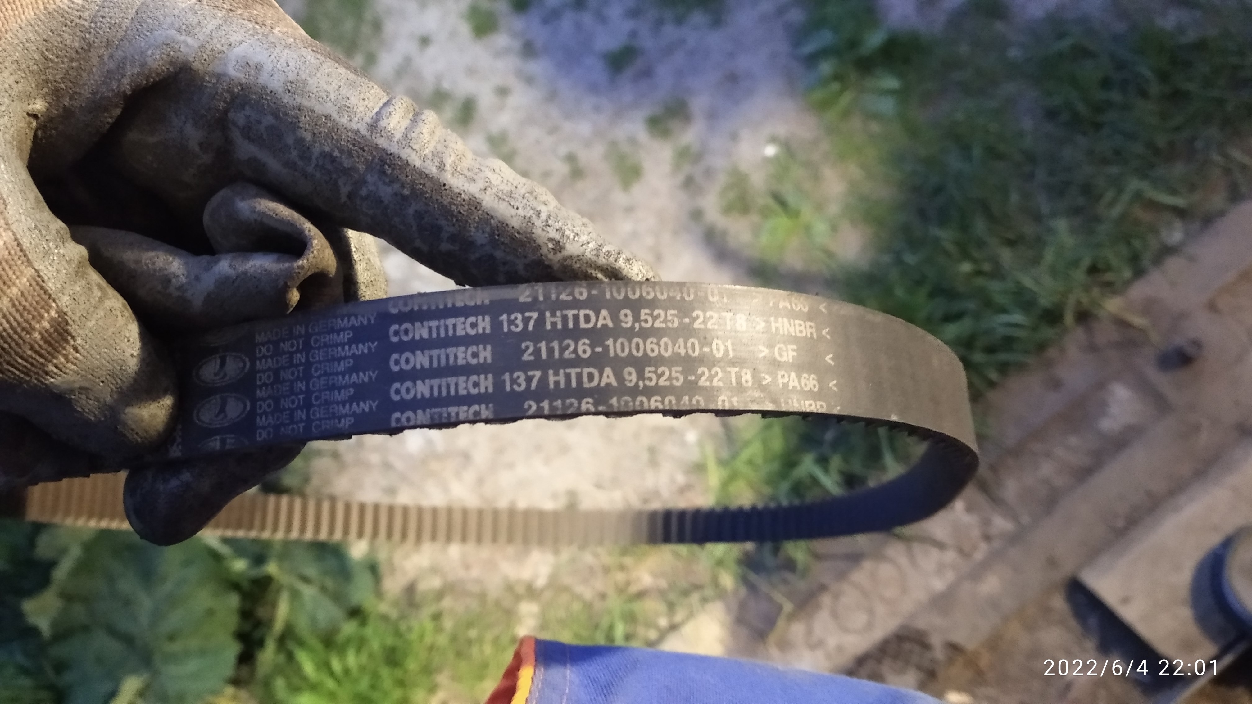

Я в отчаянии. Через несколько дней сына везти в другой город, а у меня что-то свистит под капотом. Просьба пованговать на видео.
Последовательность: на 68т.к. что-то засвистело. В срочном порядке сначала меняю годовалый ролик агрегатов фрэнскар на ина - свист. Лезу в ГРМ, собираю на промытых смазанных родных ина, щупаю помпу, собираю - после нескольких прогревов нет свиста, но чутвствуется жёсткая их работа.
На следующий день собираю ГРМ на обводном койо и натяжном гейтс - нет свиста спустя несколько прогревов.
Собираю с генератором и компрессором кондиционера - есть свист.
Позавчера меняю люфтящий подшипник муфты кондиционера - снова свист после прогрева.
Вчера меняю недельной давности ролик агрегатов ина (люфтил жёстко и на сухую вращался) на родной ина промытый и смазанный с пробегом ~50т.км. - свист после прогрева.
Поливаю на ремень генератора водой в момент свиста, перегазовку делаю - свистит без изменений.
Коллега намекает на проскальзывание заднего подшипника генератора, мол он обсох и на горячую его в крышке проворачивает. Мол лишним не будет перебрать его на таком пробеге.
Сам эластичный ремешок в качестве эксперимента обойдётся около 2200р. Подшипники генератора в городе достать проблема - я две недели с 7 до 19 работаю, не покатаешься, не пощупаешь шлак с прилавков.

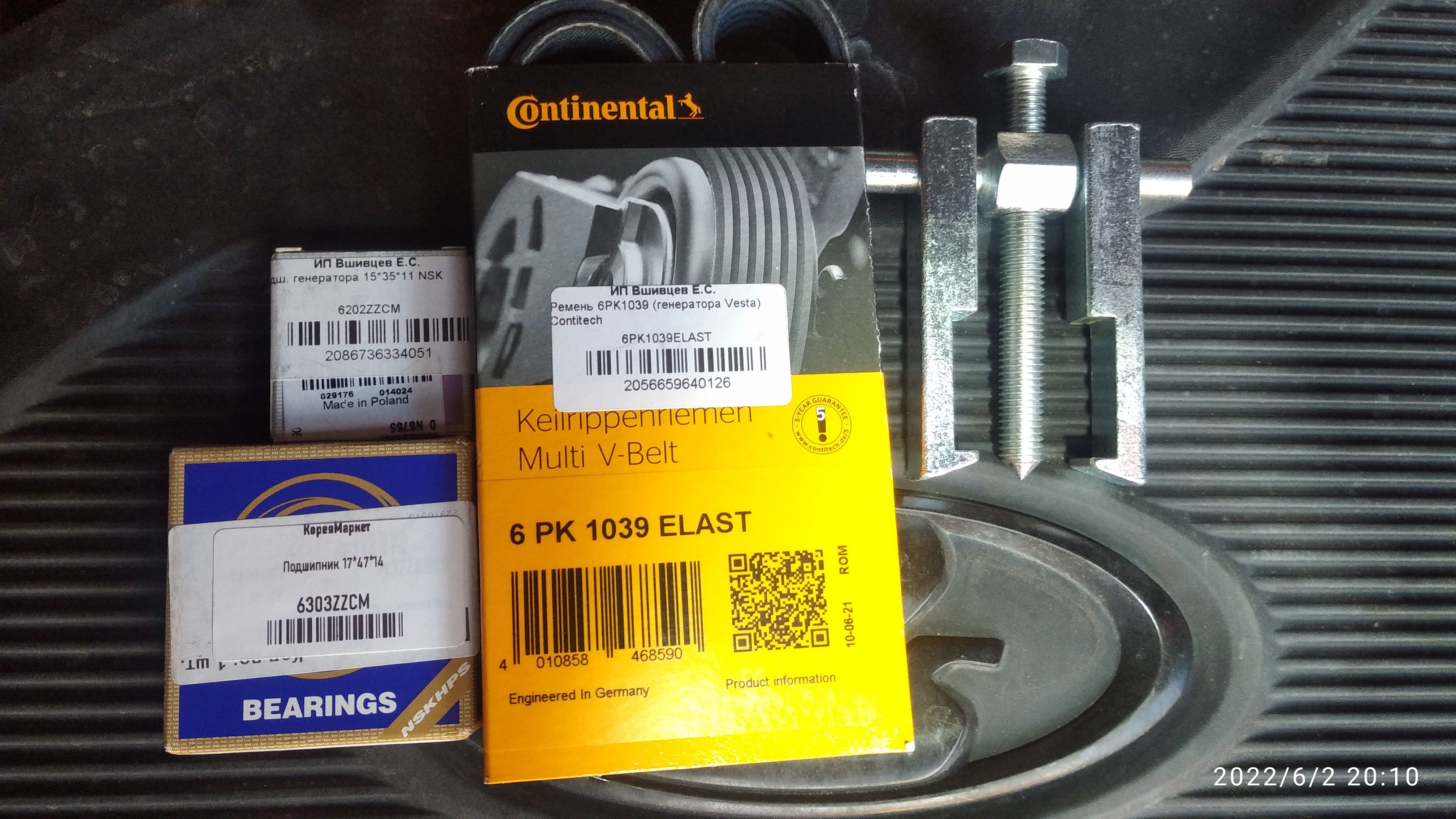

Взял два подшипника НСК и съёмник. Товарищ подмог приобрести последний
После работы буду генератор дербанить. Можно было и ремешок сразу махнуть, но хочется точно выяснить причину сего безобразия.

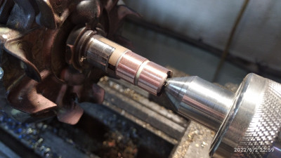

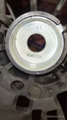

Генератор перебран. Каково же было моё удивление когда я завёл авто после сборки почистить шкив коленвала щёткой по металлу, а скрип впервые проявился без ремня генератора/кондиционера. Точно такой же, какой меня беспокоит. Ни разу после сборки ГРМ его не было ни на старых перенабитых роликах, ни на новых без установленного ремня генератора.
Остаётся снять шкив коленвала и обе крышки ГРМ для прослушивания

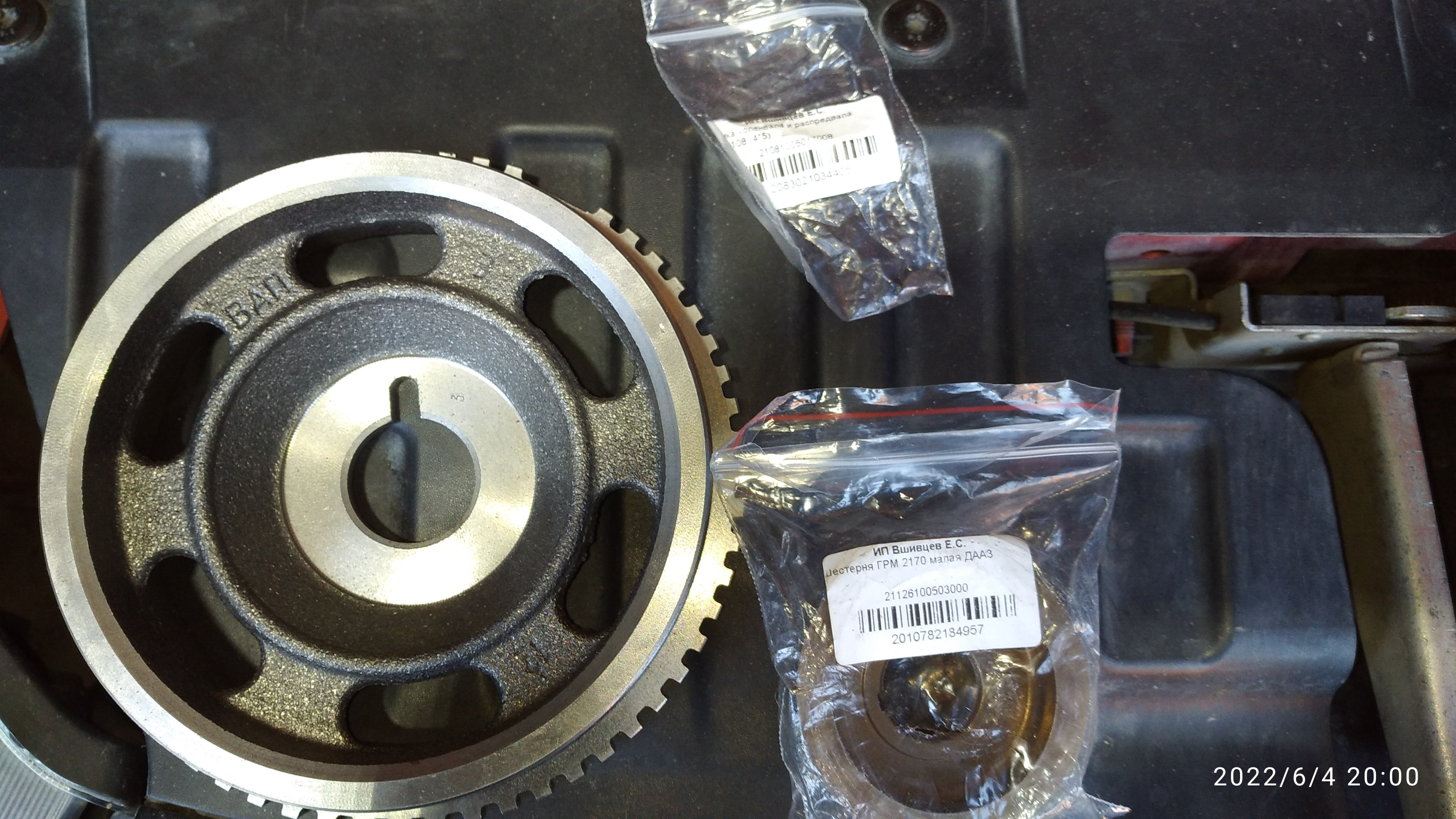

Вчера по наводке интернета и коллеги таки заменил шестерню коленвала, засверлившись в ней и нарезаны резьбу м8. Шкив поставлен чугунный. Завожу - свист. Линейку в ухо - помпа. Прям в то место слушал, куда стетоскопом на сервисе тыкались возле помпы. Значит вылез этот звук, созрел так сказать.
Сегодня после обзвона магазинов попросил брата взять усиленный комплект гейтс и помпу оригинал ТЗА в коробке лада-имидж. Пятикиллограмовку синтека докучи.
Снова до часу ночи зависаю в гараже, пилю кожух ГРМ; меняю помпу; собираю по меткам, где на впуске на ползуба в опережение - тишина.

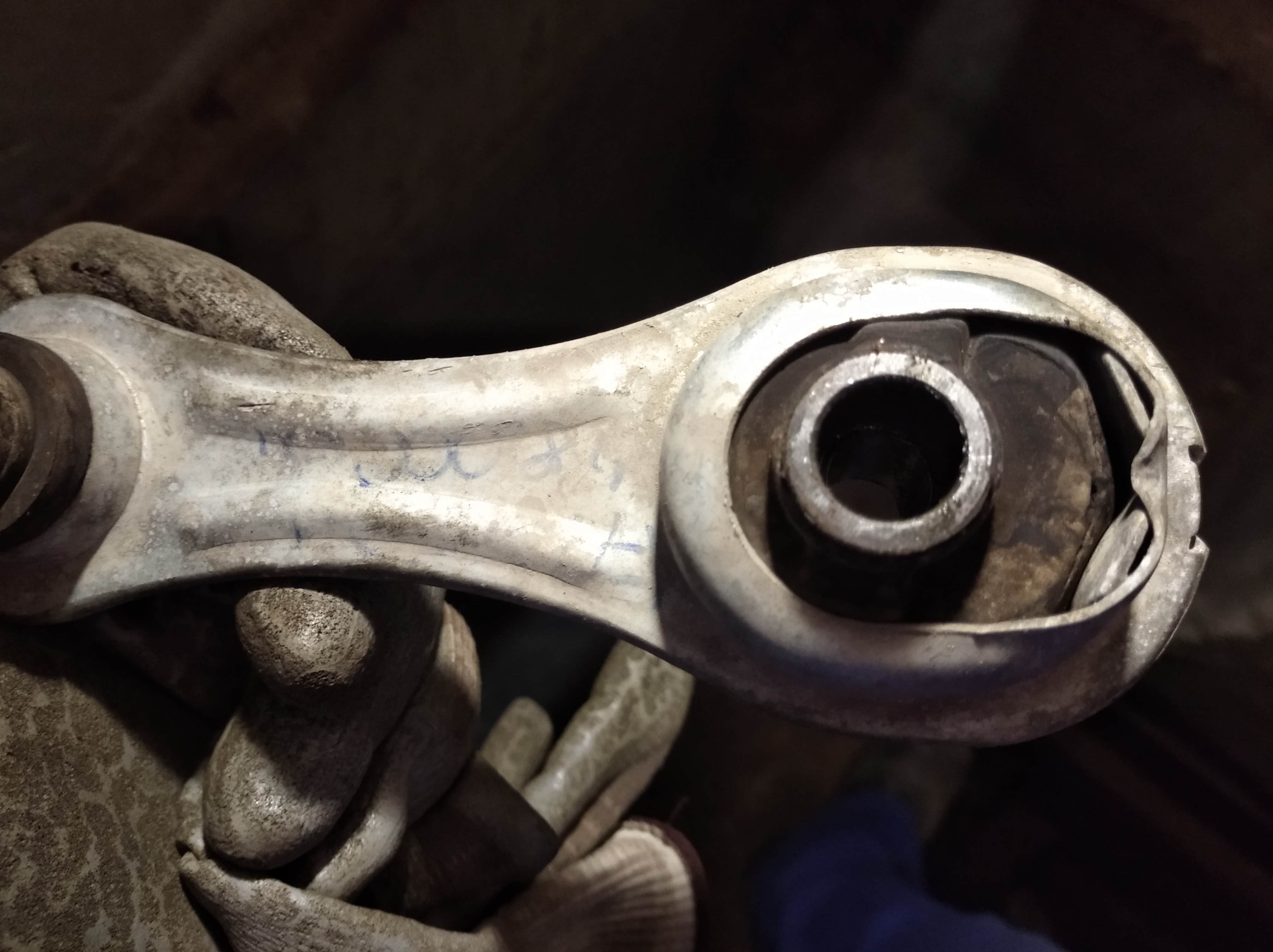

Заменил намедни переднюю опору, привезённую из недавней поездки, в пару к недавно поставленной задней опоре. Чтоб уж было в раз) Опора ростеко вроде как стояла тысяч 20 километров. Следы касания видны невооружённым глазом.

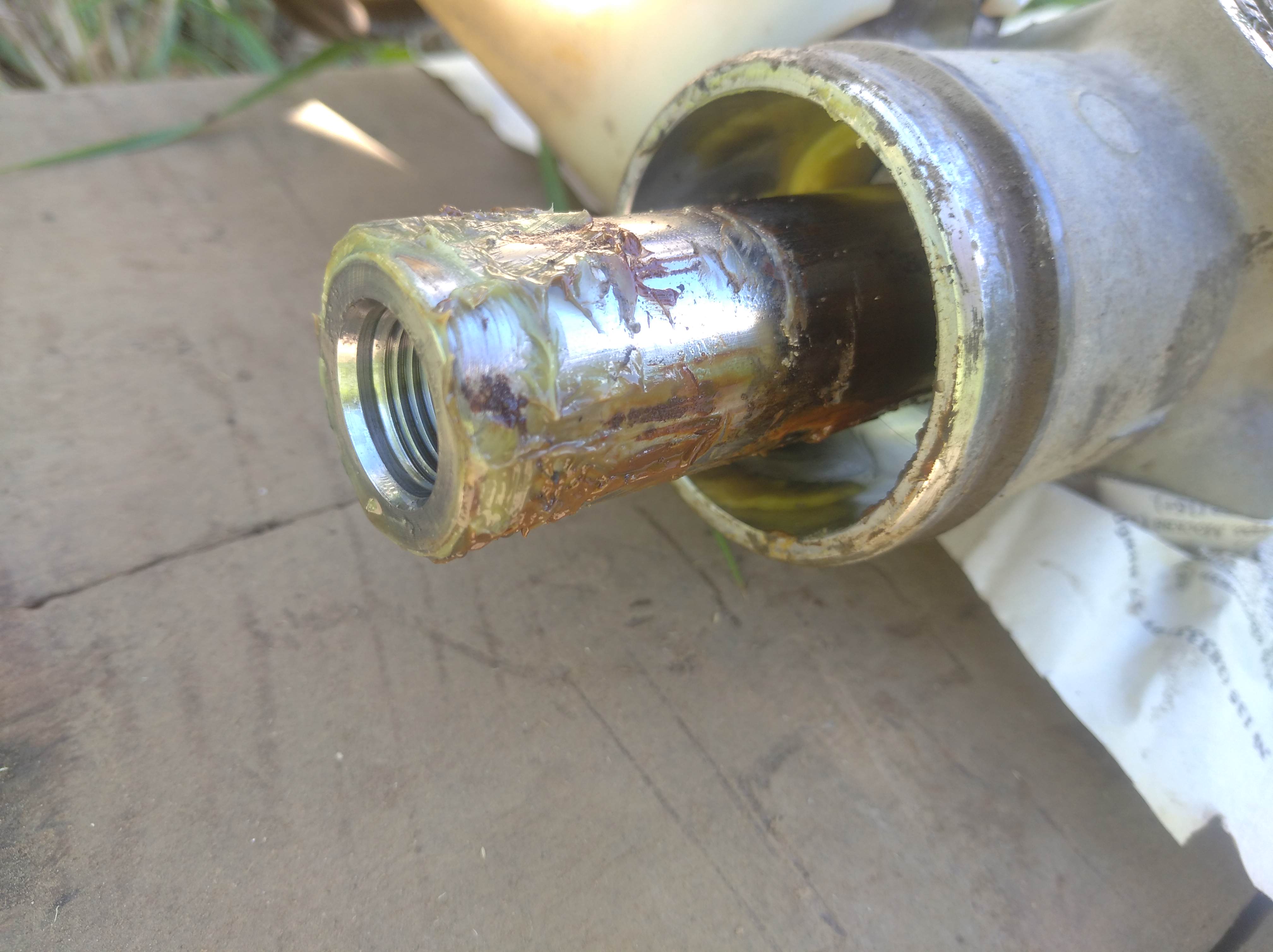

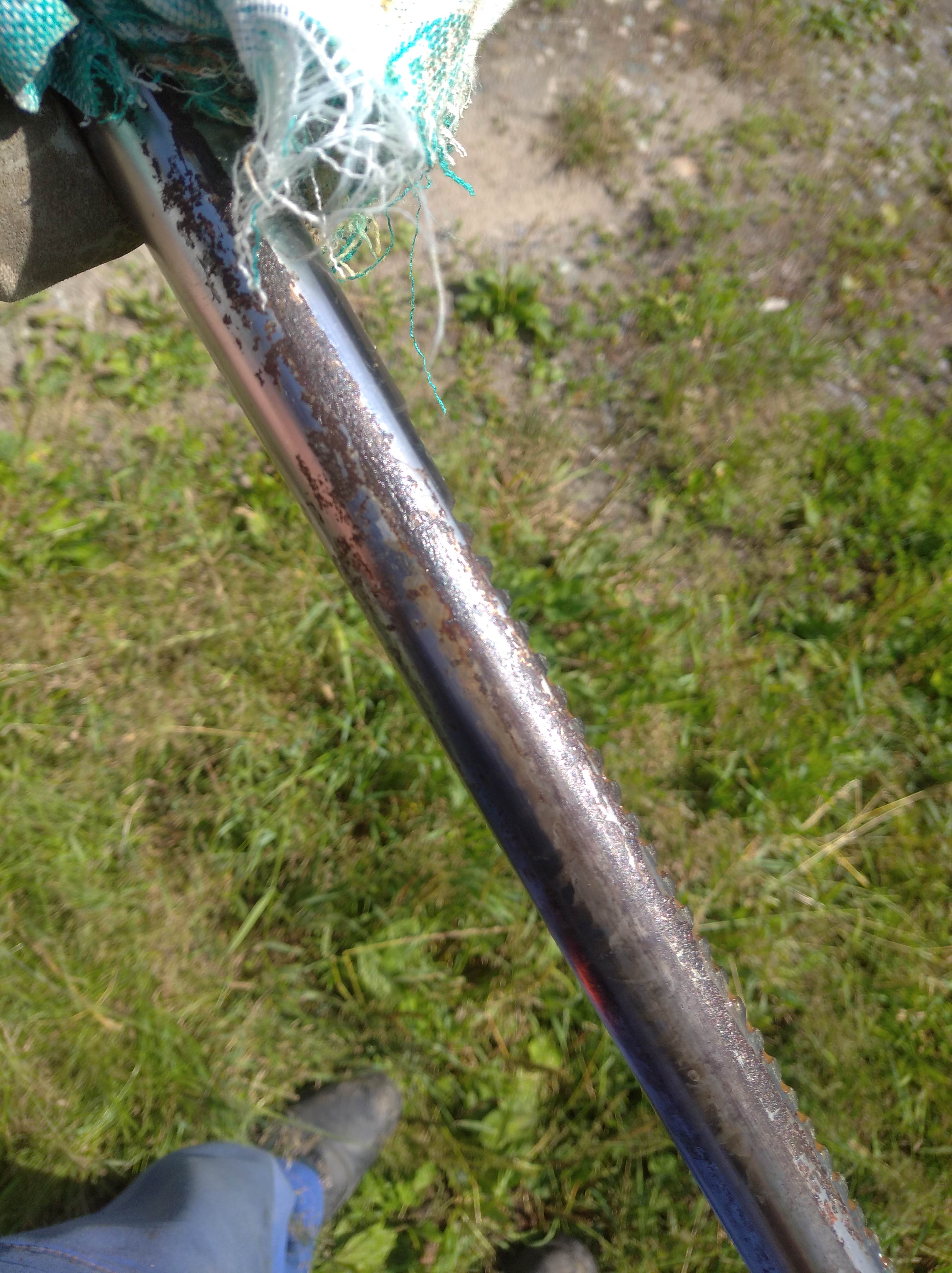

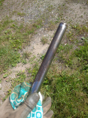

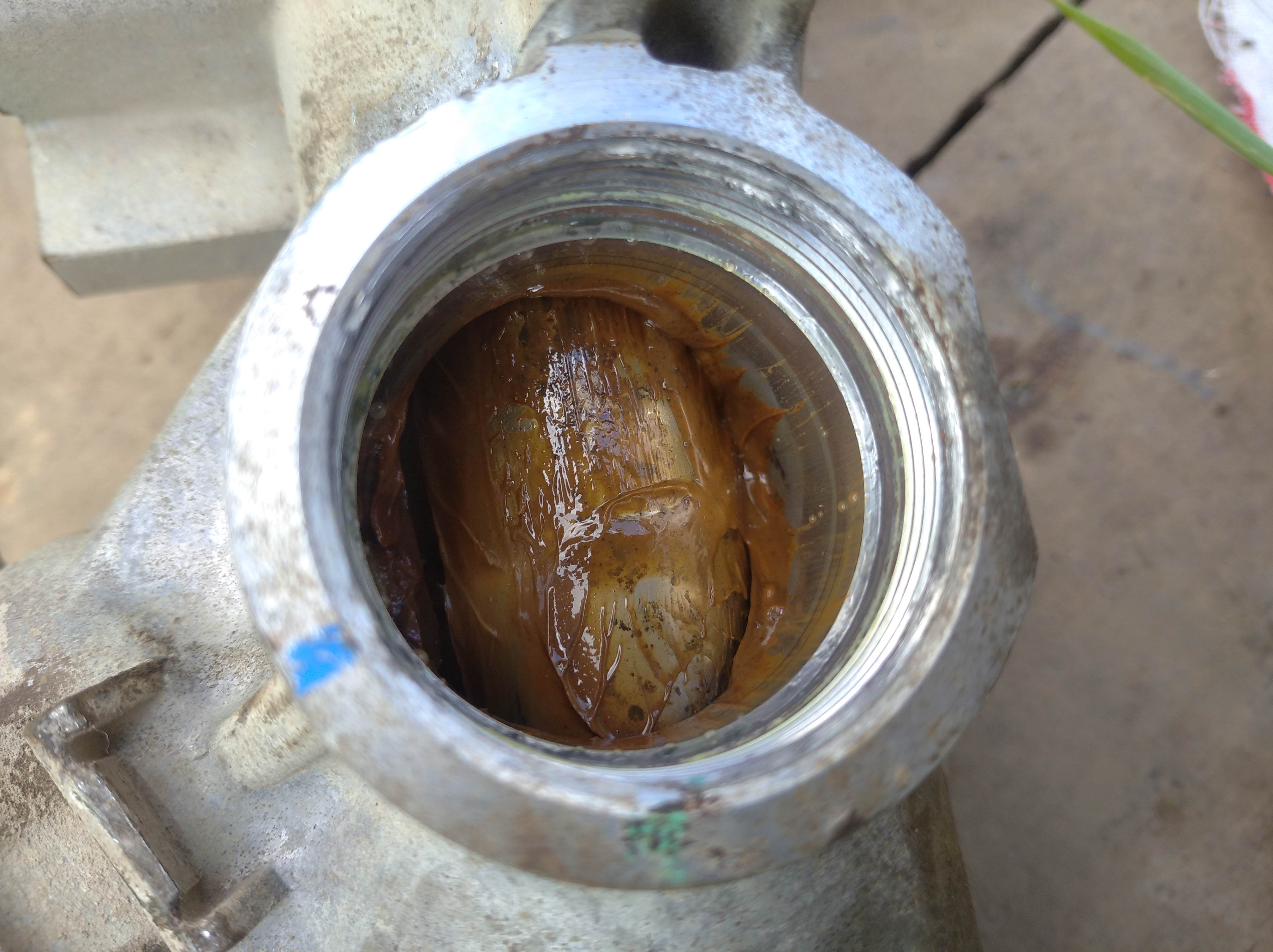

Забыл совсем отписаться о ревизии рулевой рейки. С бошем знаком не понаслышке. Фото кородированного вала говорят сами за себя. Естественно заменены втулки в рейке, тяги, наконечники, шаровые опоры. Схождение выставлено с третьего раза (меня обозвали педантом))))))
