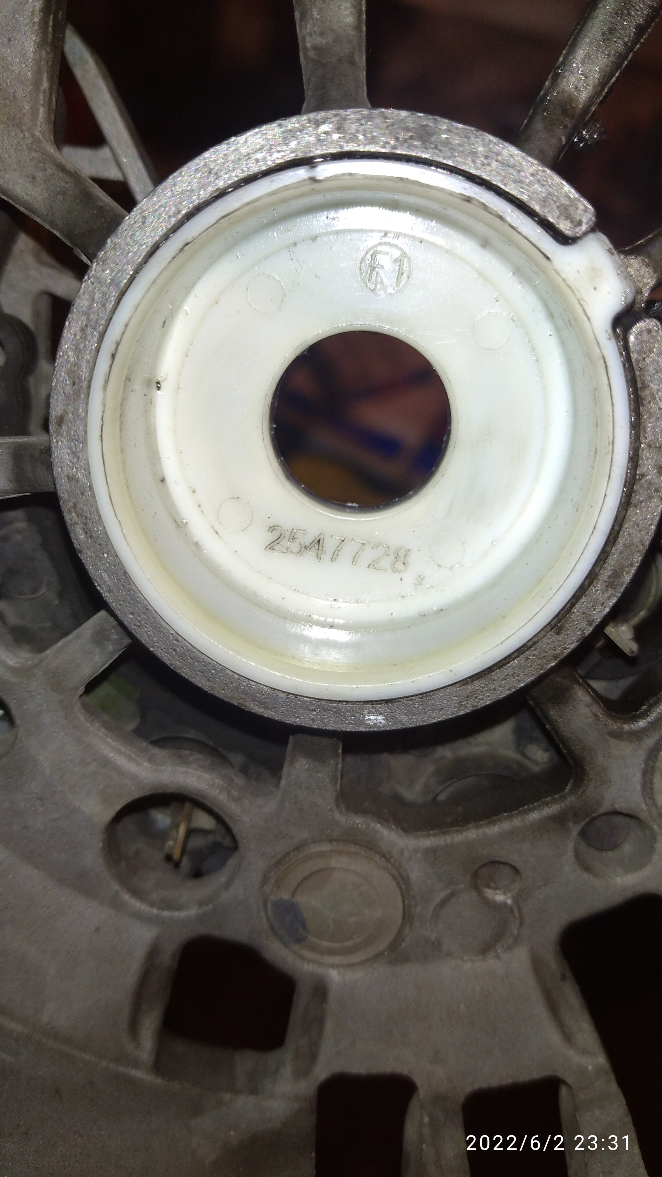

Генератор перебран. Каково же было моё удивление когда я завёл авто после сборки почистить шкив коленвала щёткой по металлу, а скрип впервые проявился без ремня генератора/кондиционера. Точно такой же, какой меня беспокоит. Ни разу после сборки ГРМ его не было ни на старых перенабитых роликах, ни на новых без установленного ремня генератора.
Остаётся снять шкив коленвала и обе крышки ГРМ для прослушивания
