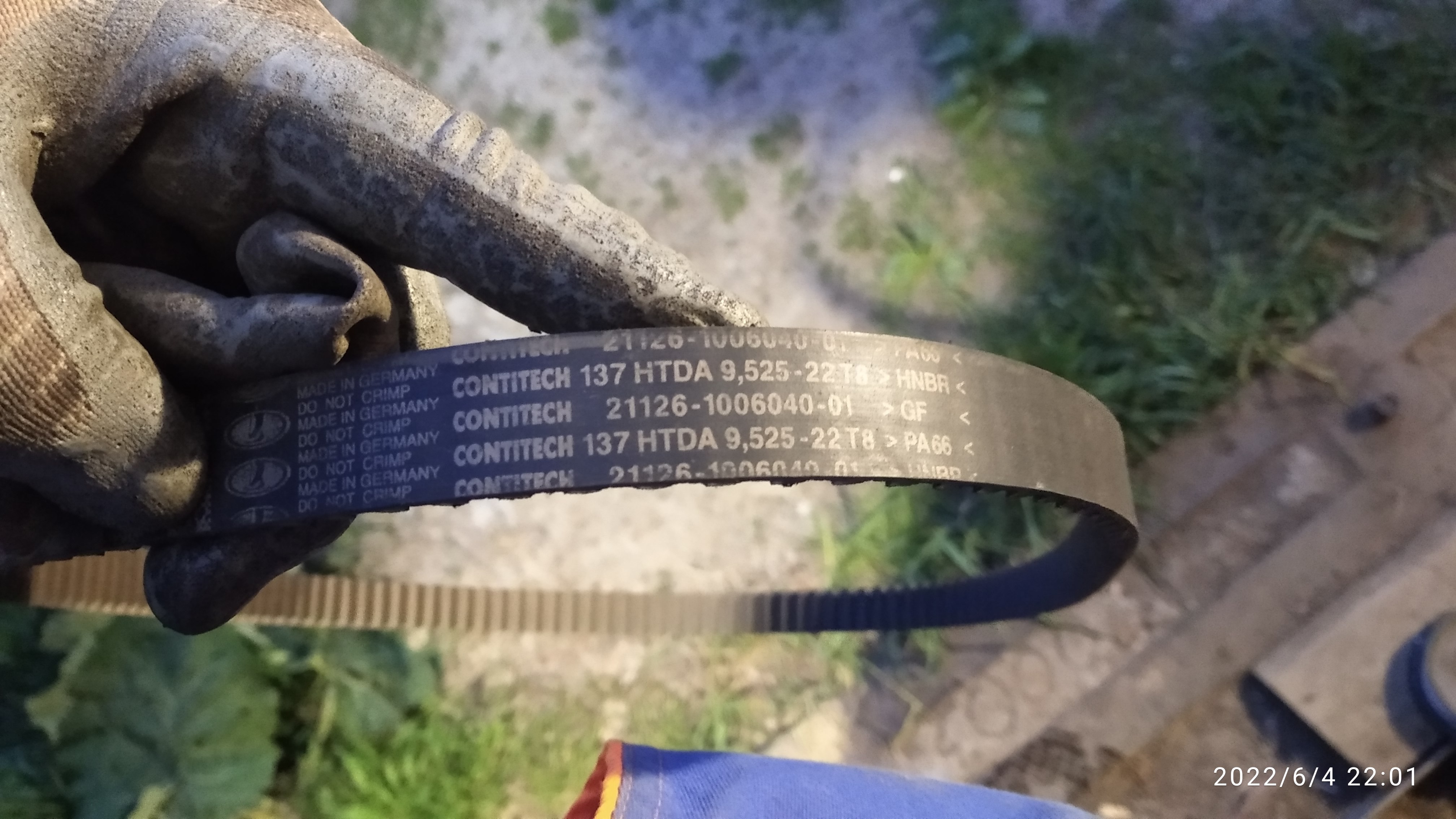

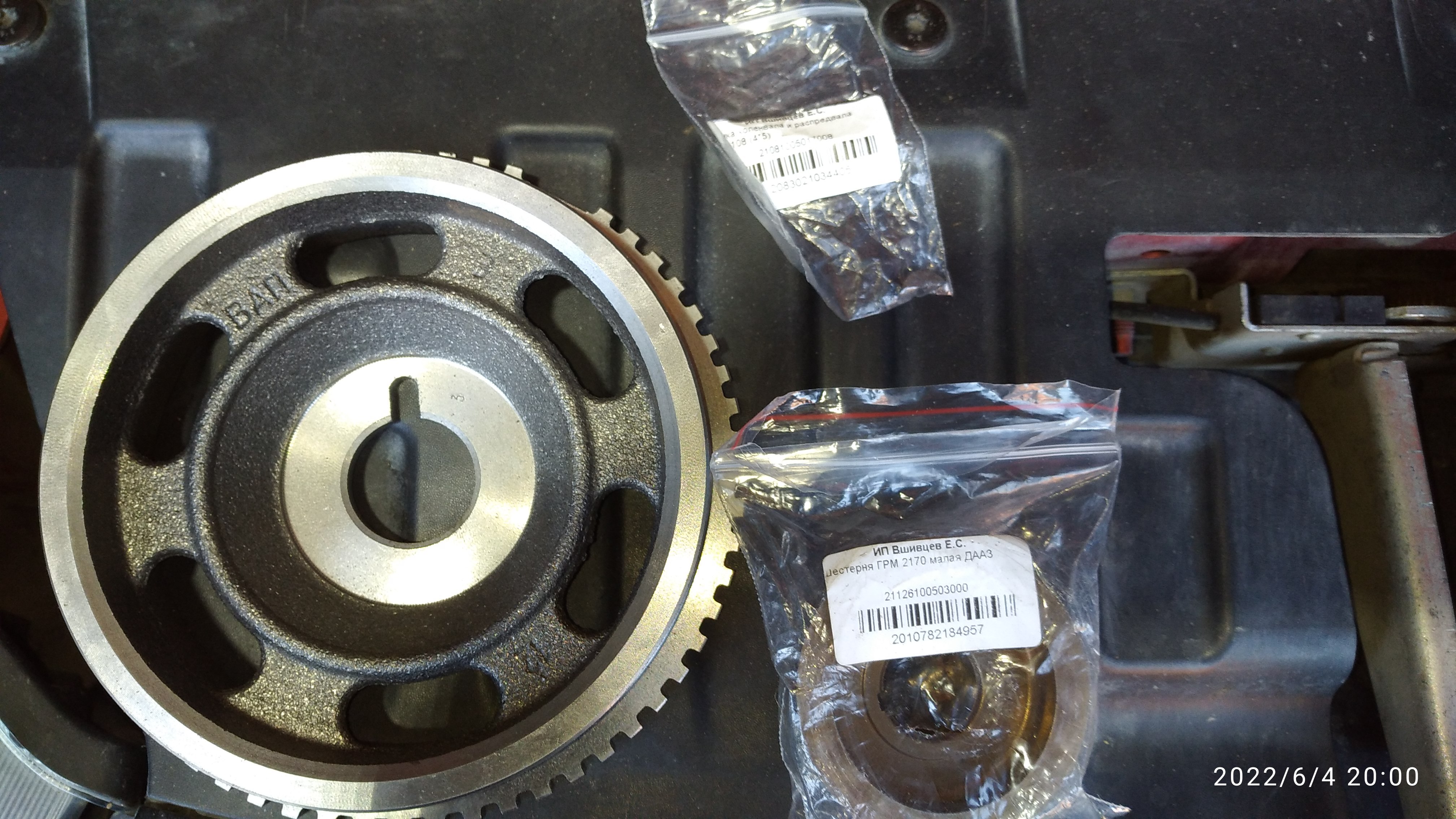

Ну чтож, продолжаю свои извращения
Вчера по наводке интернета и коллеги таки заменил шестерню коленвала, засверлившись в ней и нарезаны резьбу м8. Шкив поставлен чугунный. Завожу - свист. Линейку в ухо - помпа. Прям в то место слушал, куда стетоскопом на сервисе тыкались возле помпы. Значит вылез этот звук, созрел так сказать.
Сегодня после обзвона магазинов попросил брата взять усиленный комплект гейтс и помпу оригинал ТЗА в коробке лада-имидж. Пятикиллограмовку синтека докучи.
Снова до часу ночи зависаю в гараже, пилю кожух ГРМ; меняю помпу; собираю по меткам, где на впуске на ползуба в опережение - тишина.
В связке остался полный промытый ролик генератора ИНА и его же ремень. Ролик этот приобрету в заначку и заменю с ремнём по необходимости. Ролики из комплекта гейтс (одноимённый натяжной и НСК обводной) - в заначку.
Видели бы вы мою рожу, когда я через час после падения натяжного ролика обнаружил что упал старый заводской натяжной ролик ИНА, а не недавно купленный гейтс. Сказывается общая усталость. С 28 числа в 5:30 подъём и к часу-двум отбой.
Хорошо что всё это заменено мною по месту, а не где-то у ашотиков на трассе.
Расходов на 20т.р. в общей сложности. Зато спокоен

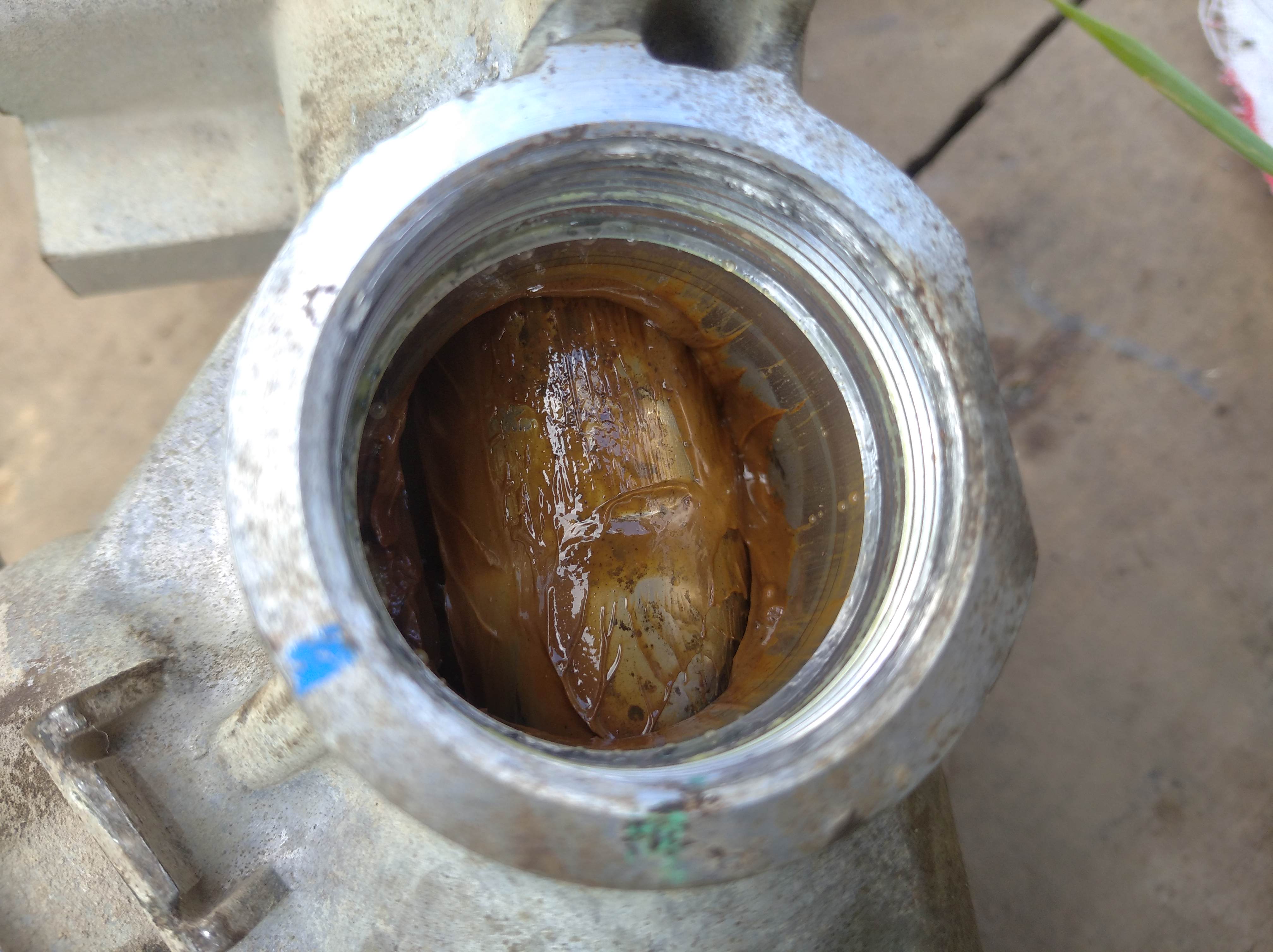

Забыл совсем отписаться о ревизии рулевой рейки. С бошем знаком не понаслышке. Фото кородированного вала говорят сами за себя. Естественно заменены втулки в рейке, тяги, наконечники, шаровые опоры. Схождение выставлено с третьего раза (меня обозвали педантом))))))
