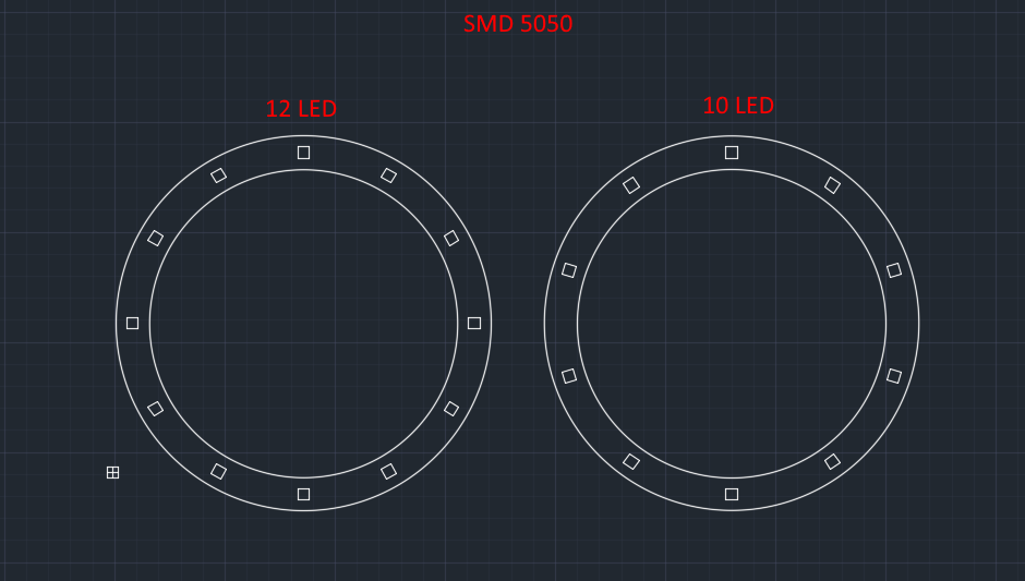

Непрочитанное сообщение Максимиллиан » Пт май 19, 2017 16:09:13

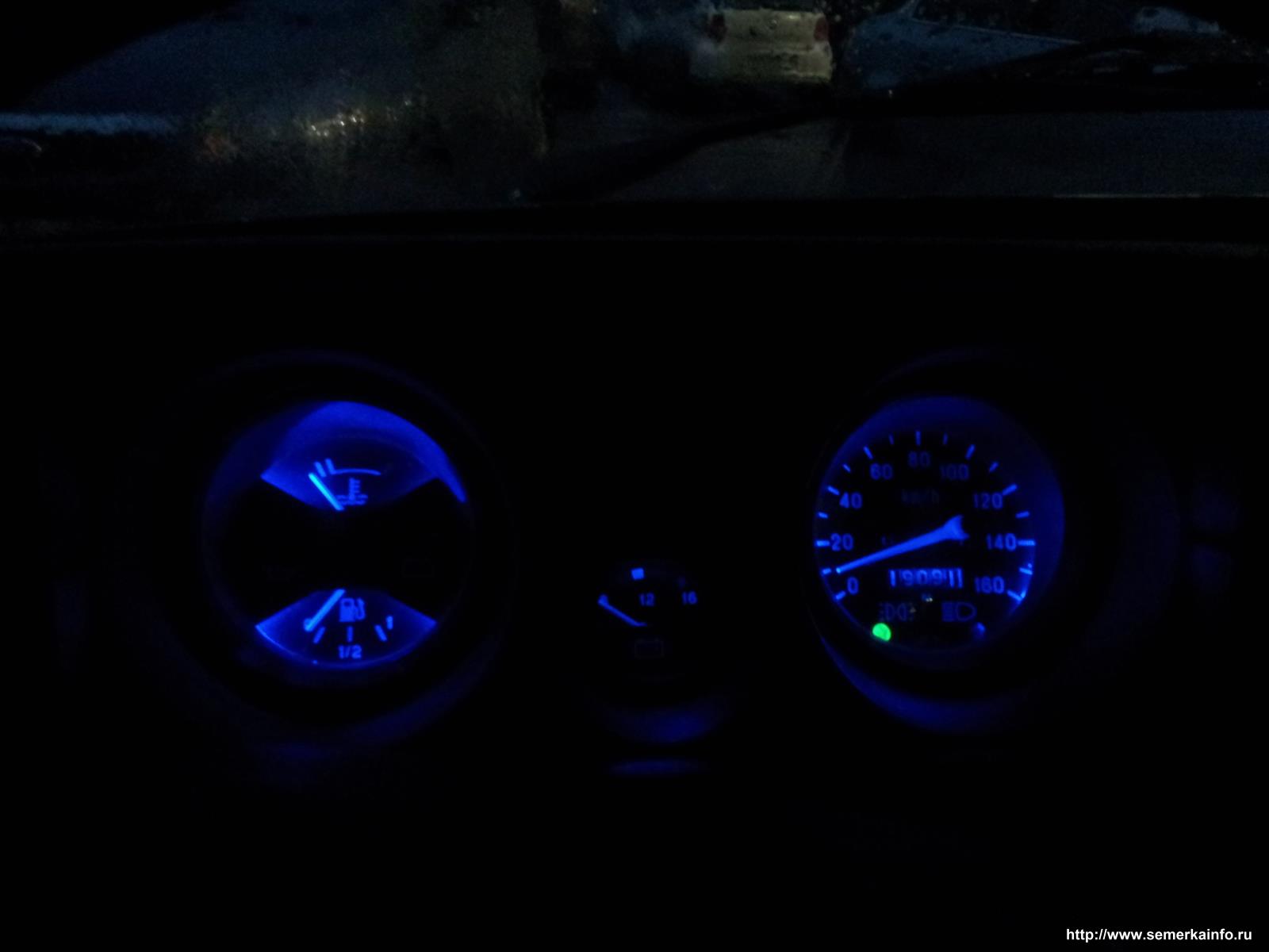

Делал освещение приборки по инструкции года этак 4-ре назад. В этом году сдох последний светодиод в табло спидометр.
Решил кардинально подойти к вопросу: сделать плату освещения с SMD диодами и поставить регулятор освещения (ШИМ).
Плату освещения хочу сделать из текстолита в форме кольца и установить внутрь табло.
Возник вопрос, сколько светодиодов устанавливать, чтобы в ночи освещение было не слишком ярко.
Остановился на светодиодах SMD 3528 (0,06 Вт; 8 Люм) и 5050 (0,21 Вт; 20 Люм).
Для справки одна лампа T3W потребляет 3Вт, что соответствует 15 Люм, то есть один светодиод 5050. Но мне этого кажется мало.
Оптимальным количеством думаю будет 4-5 светодиодов 5050 на табло.
Схема ШИМ-регулятора возьму ТУТ
Геометрию кольца еще подкорректирую под геометрию стакана табло!
Приму любую вашу критику и пожелания по своему "проекту"!
Сообщения: 18342
Благодарил (а): 1079 раз
Поблагодарили: 1158 раз
Re: Освещение приборов
Непрочитанное сообщение andy » Сб май 20, 2017 4:03:53
Максимиллиан писал(а):Но мне этого кажется мало.
но ты же учти, светодиод будет к тебе торцом, в лицо, а яркость при этом выше, чем когда на него смотришь сбоку.
Непрочитанное сообщение bilbo » Сб май 20, 2017 8:11:24
Колечки прозрачные нужны. :-J
Максимиллиан
Сообщения: 1451
Благодарил (а): 81 раз
Поблагодарили: 81 раз
Непрочитанное сообщение Максимиллиан » Сб май 20, 2017 11:17:25
andy писал(а):но ты же учти, светодиод будет к тебе торцом, в лицо, а яркость при этом выше, чем когда на него смотришь сбоку.
Во-первых свет от источника внутри табло изначально упирается в "юбку", а видим только отраженный от нее свет.
Во-вторых яркость можно будет регулировать ШИМ-регулятором.
bilbo писал(а):Колечки прозрачные нужны. :-J
Зачем колечки прозрачные? Или имеешь ввиду матовое кольцо на диоды для равномерного рассеивания светового потока? Если место останется, то обязательно сделаю!
Непрочитанное сообщение bilbo » Сб май 20, 2017 11:23:17
Максимиллиан
Сообщения: 1451
Непрочитанное сообщение Максимиллиан » Ср май 24, 2017 13:47:45
Накидал первую схему размеров платы для SMD диодов на табло температура/уровень масла.
Вот что получилось:
Осталось нарисовать схему в Sprint-Layout, расставить светодиоды и применить технологию ЛУТа.
Сейчас буду определяться какие SMD (3278 или 5050) и сколько ставить, чтобы не сильно ярко светило.
Делаю дальше....

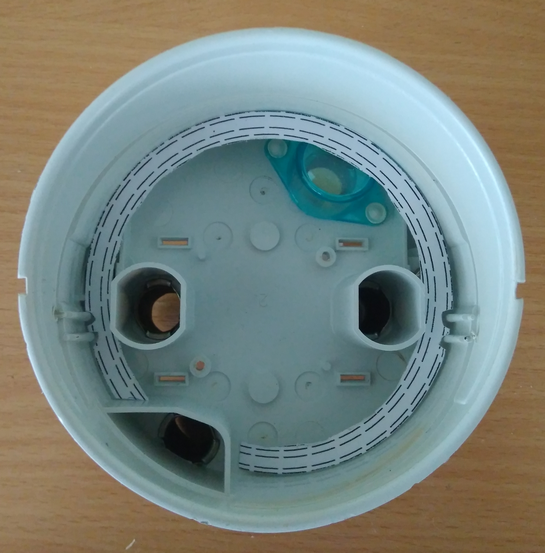

Никак не могу в интернете найти фотку того табло в разобранном виде, везде только от спидометра( Может кому попадалось?
