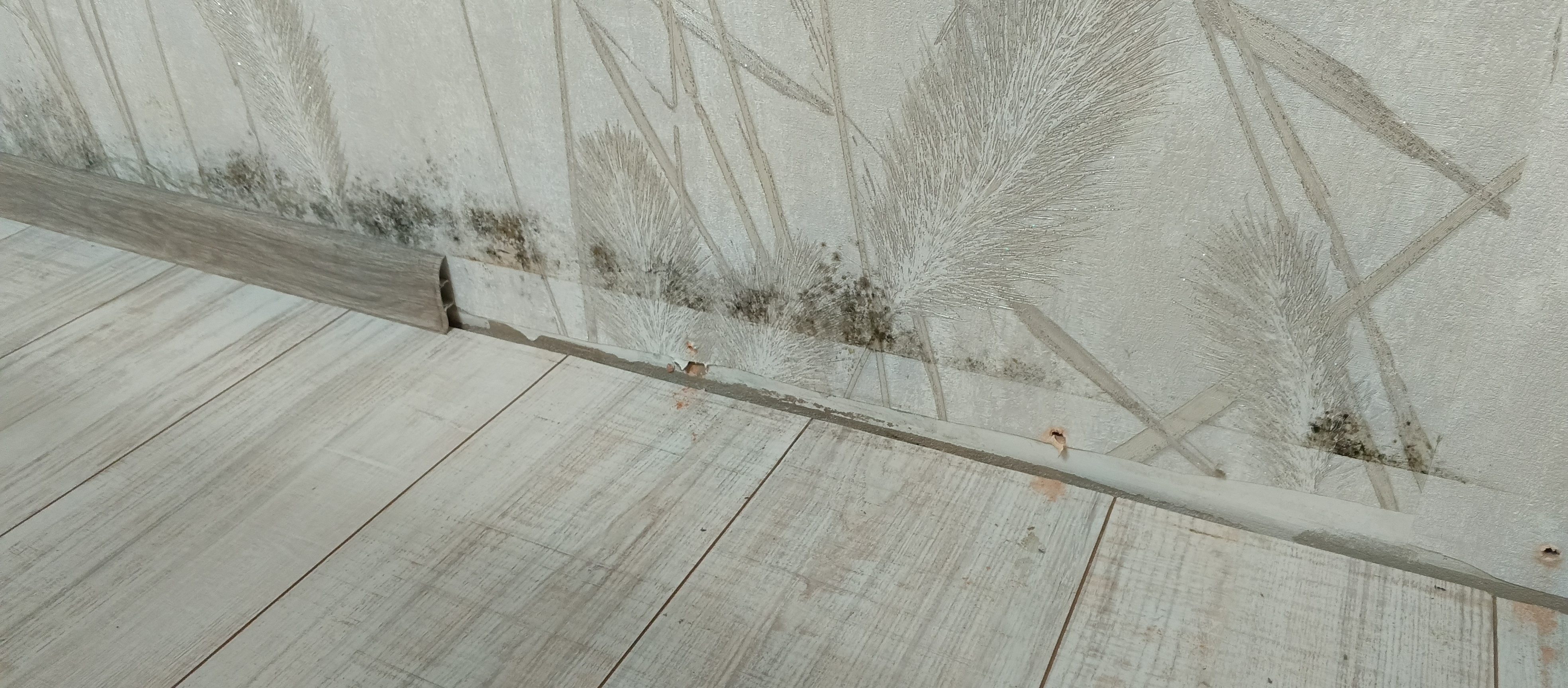

Medved@790, На сколько знаю цоколь утепляют чем то "твердым", Пеноплекс, пенопласт. Потом это все или под штукатурку, или такими декоративными панелями.Мы в своем доме отзимовали третью зиму.Зимы у нас конечно еще те, север Краснодарского края.Первые две зимы никаких проблем не было,в те зимы котел стоял максимум на +50,а то и +45 а вот этой зимой в двух угловых комнатах, по углам появилась плесень см 5-7 от пола, котел пришлось повышать до +60.Стены дома 0.5 кирпич-100мм пенопласт-0.5 кирпич.Толи прощёлкали утеплитель при строительстве стен, толи с цоколя тянет :hmmm: У знакомых дома с силикатного белого кирпича, та еще губка, стены без всякого утеплителя (в 90 о нем и не слышали) наружка 0.5 силикатного, внутрянка керамика в кирпич, цоколь просто оштукатурен, безо всяких утеплений,и никаких проблем.
Отправлено спустя 16 минут 18 секунд:
В одной комнате где угол сырел(спальня)кровать стояла вплотную к плинтусу, к уличной стене, заглянул за кровать и охренел,над плинтусом сырость. Снял плинтус и еще больше удивился, а под плинтусом то абсолютно сухо.Оттер плесень, кровать отодвинули см 5 от плинтуса и все прошло. Недостаток циркуляции воздуха.
Сообщения: 42221
Поблагодарили: 5096 раз
Всё о стройке, ремонте и отделке жилья - II
Непрочитанное сообщение Буйный » Сб май 24, 2025 16:59:32
Водяной писал(а):
Сб май 24, 2025 16:46:36
Вот и вся причина появления плесенЮги, ребята. Конспектируйте!

У меня жена любительница плотных штор,и шторы прям очень хорошо отсекают теплый воздух от радиатора в помещение.
