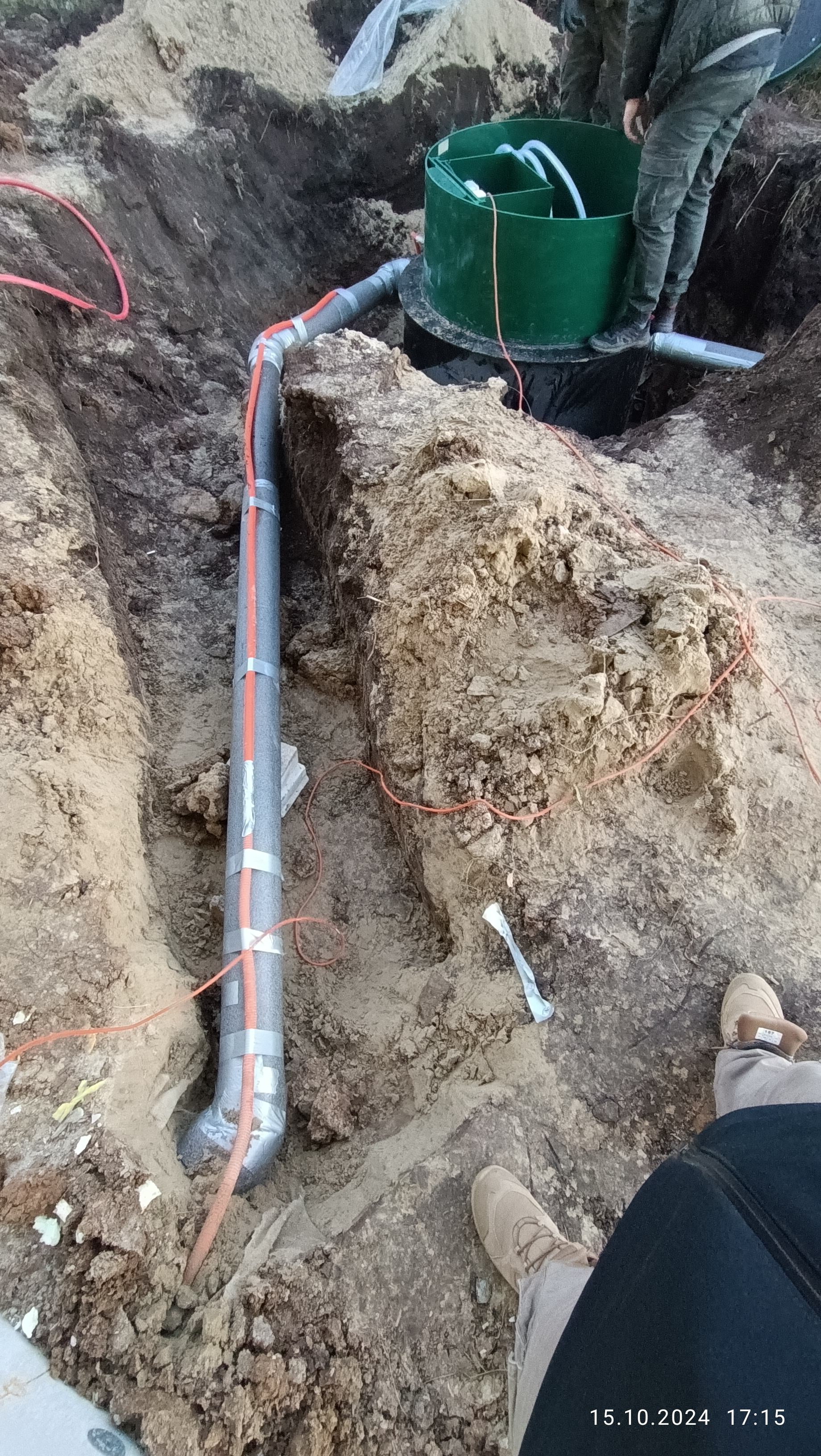

За последние дни дом был утеплён эковером и оштукатурен под сетку на два раза, приготовлены закладные с обеих сторон дома для ввода разного, установлена дверь в гараж, приготовлены закладные на ворота под ОСБ чтобы на зиму гараж законсервировать (пока там клей и материалы для отмостки), смонтирован контур заземления и кабель затянут в дом, выровняна разуклонка под отмостку и выложен утеплитель, вкопана станция евролос 5 про с тремя кольцами под перелив, закрыт контур утепления на крыше. Жду монтажа карнизов и мембраны плантер гео. Неделю жду газовиков и техплана чтобы на кадастр дом поставить. Очень долго :|

Тёплый кабель поверх канажки?

Толя, питалово комплэссера.

Миш, это чё? Который какашки перемешивает?

Агась.

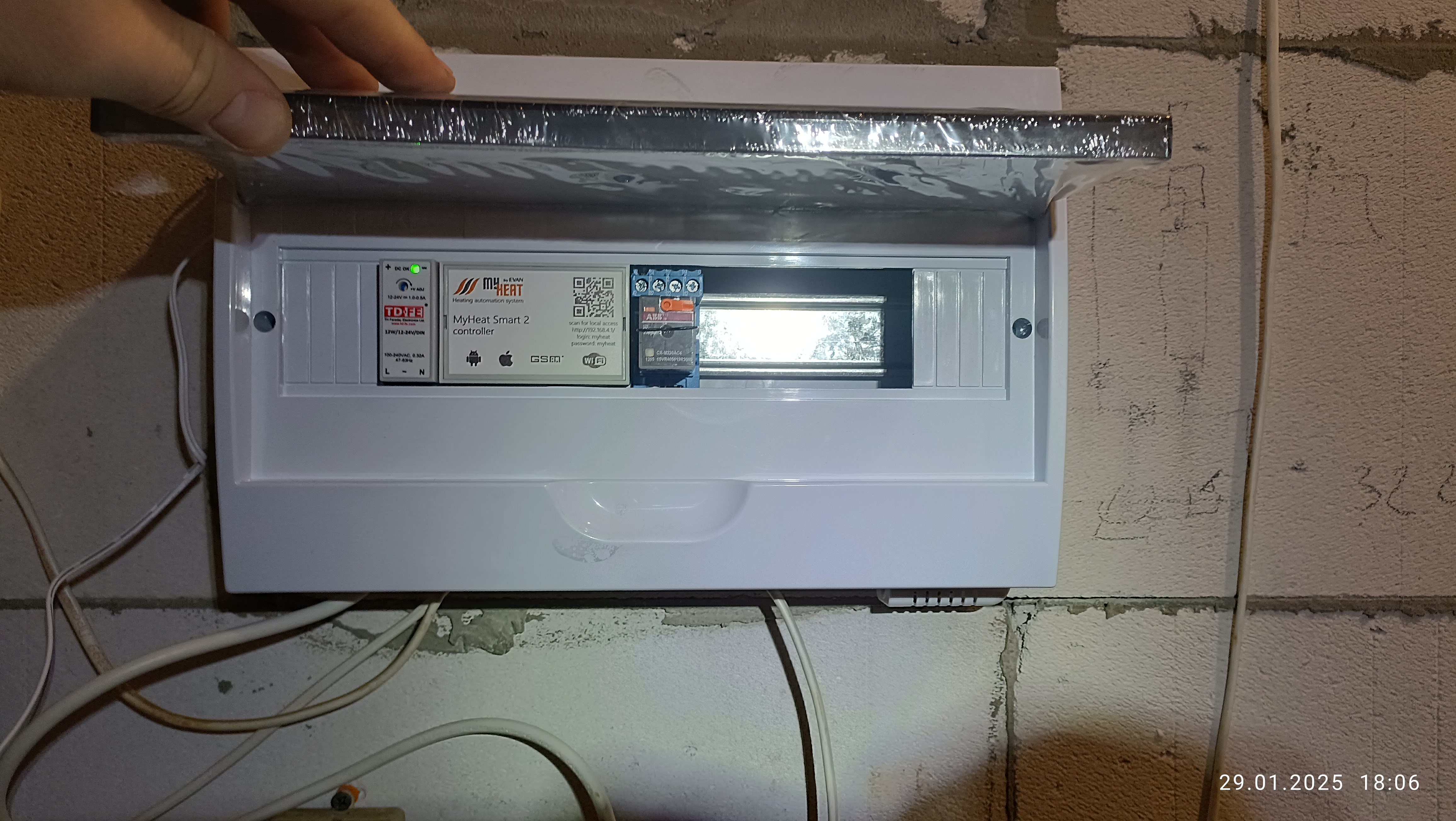

Сегодня установил временным монтажом в коробку контроллер удалённого доступа myheat smart2.
Выбор был взять комнатный термостат с дискретным выходом и датчиком температуры с удаленной за недорого, либо же контроллер с цифровой шиной для газового и дискретом для электрокотла, удаленкой, погодозависимой автоматикой через интернет, с выходом на насос (позже выведу через реле задержки чтобы электрокотел не вскипал), и четырьмя дискретами, но чуть дороже.
Жду акт готовности и опломбировку газового счётчика, а так хочется побаловаться алгоритмами и кривыми ПЗА.
