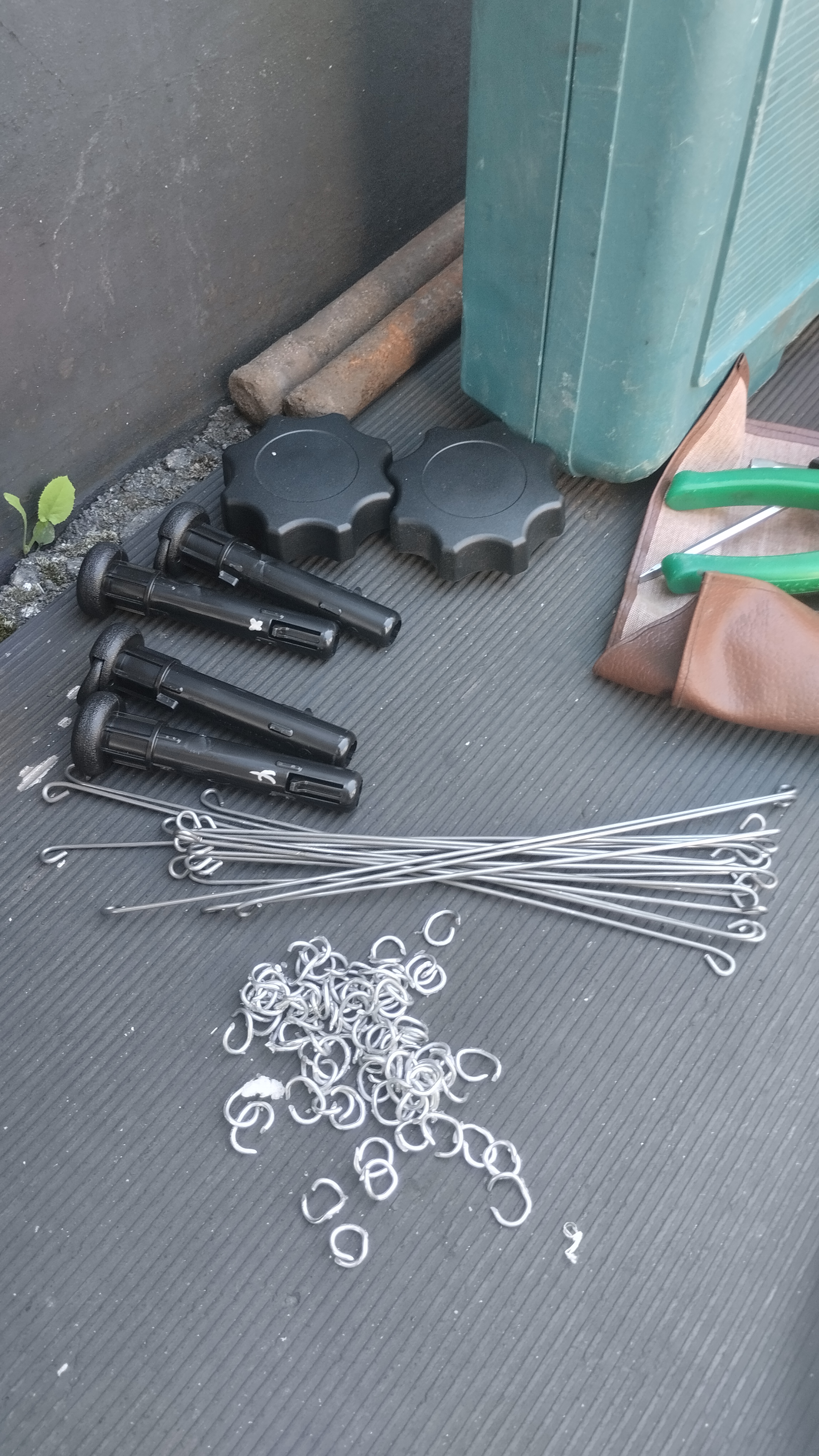

Снял обивки с сидений, куча колец :rlc: , обратно крепил стяжками, пока сиденья сняты были пропылесосил весь ковролин.

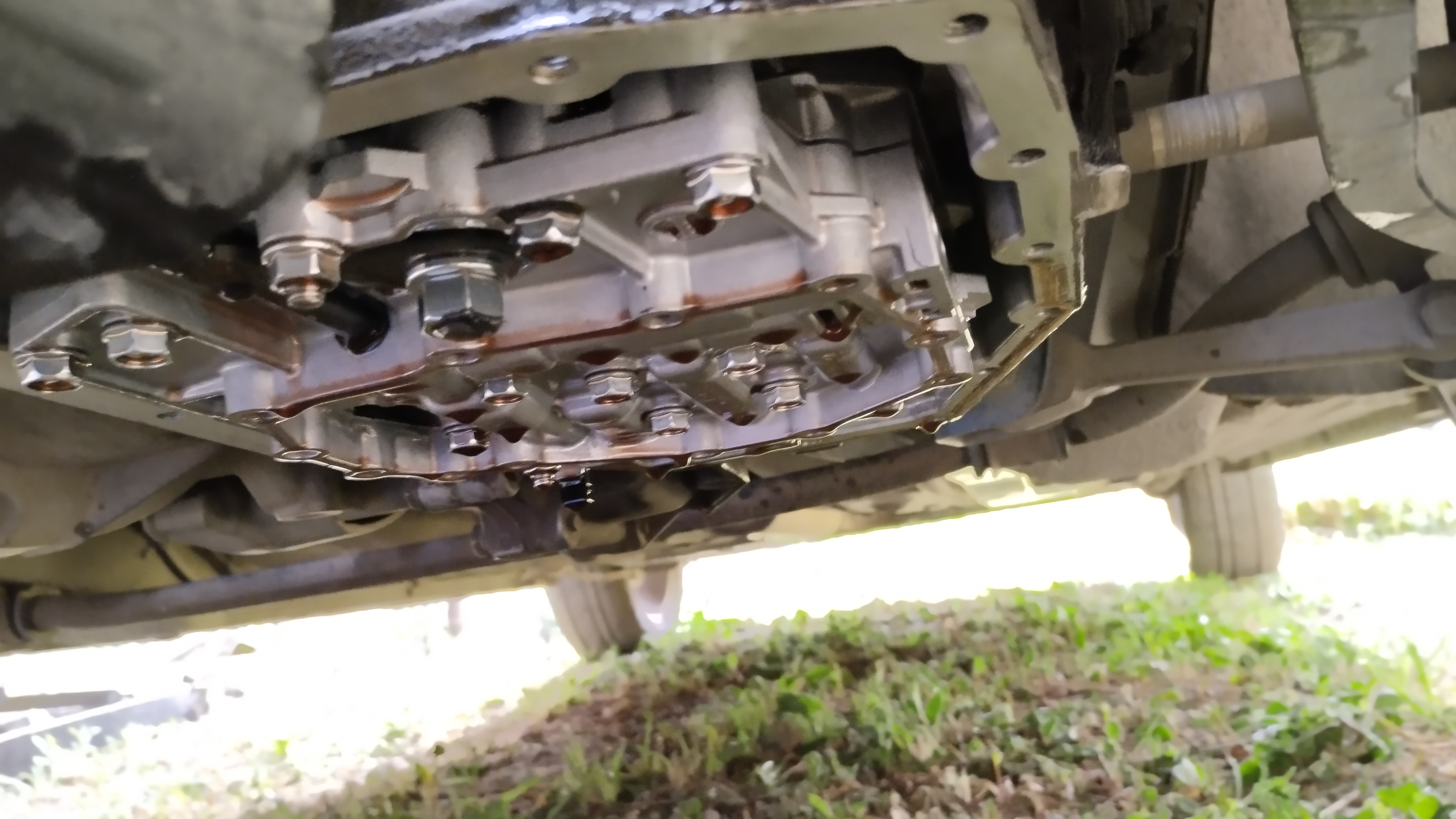

Частичная замена жидкоста в АКПП со снятием поддона, помыл фильтр-сетку, магниты.

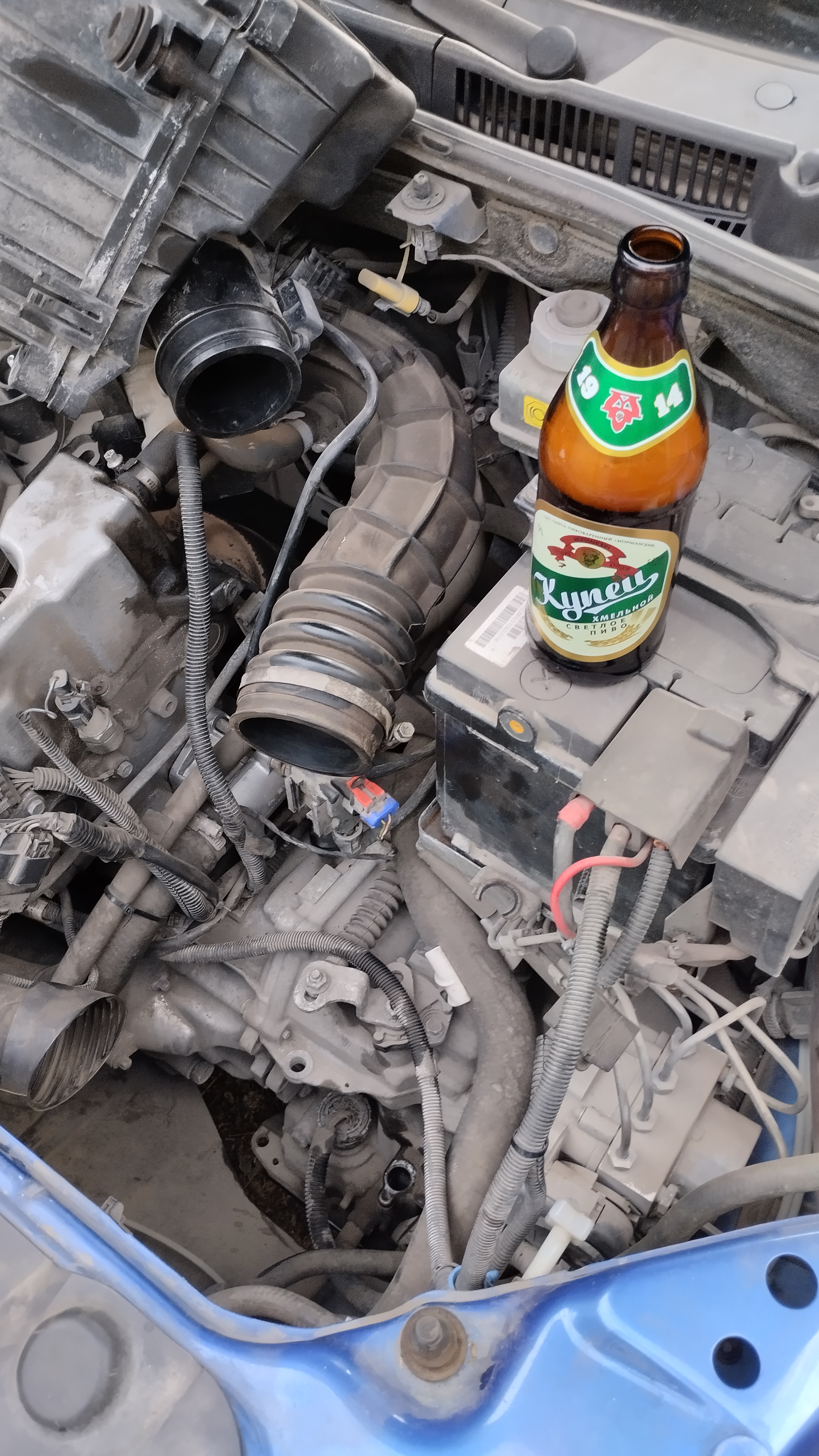

Непрочитанное сообщение Препод48рус » Сб окт 12, 2024 6:28:51

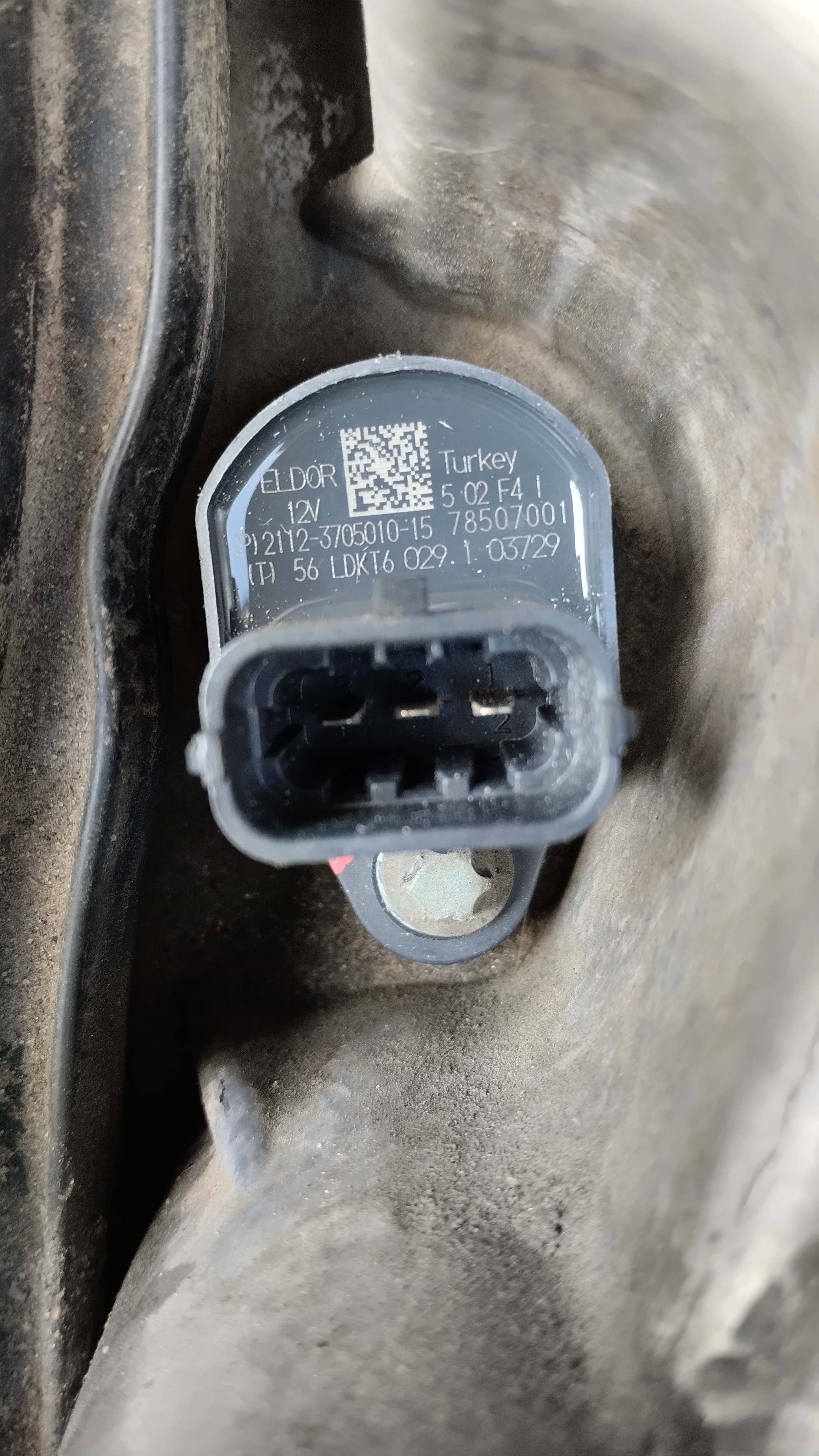

Пробег 112 000 км, на ходу по трассе загорелся "чек". Подключился к obd, пропуски в 4 цилиндре, заглушил, сбросил ошибку. Завёл, проехал уже 1000 км, больше не троило, но катушка запасная в багажнике лежит, ещё eldor, брал в запас сразу при покупке авто.
К лету пробег будет 120 000 км и 5 лет, надо думать о замене авто...

Непрочитанное сообщение Буйный » Сб окт 12, 2024 16:29:39
Препод48рус писал(а): ↑
Масло в колодце ма́ем?

Непрочитанное сообщение Препод48рус » Вс окт 13, 2024 8:05:16
Буйный писал(а): ↑
Масло в колдце ма́ем?
чутка е :D

Пробег 115 000 км. Второй раз катушка в 4 цилиндре отказала, заменил на новую, 3 года в багажнике откатала.

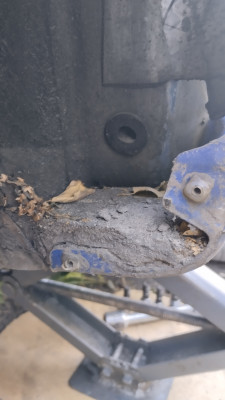

Почистил за подкрылками передними, грязи за 2 года набралось "на два пальца".

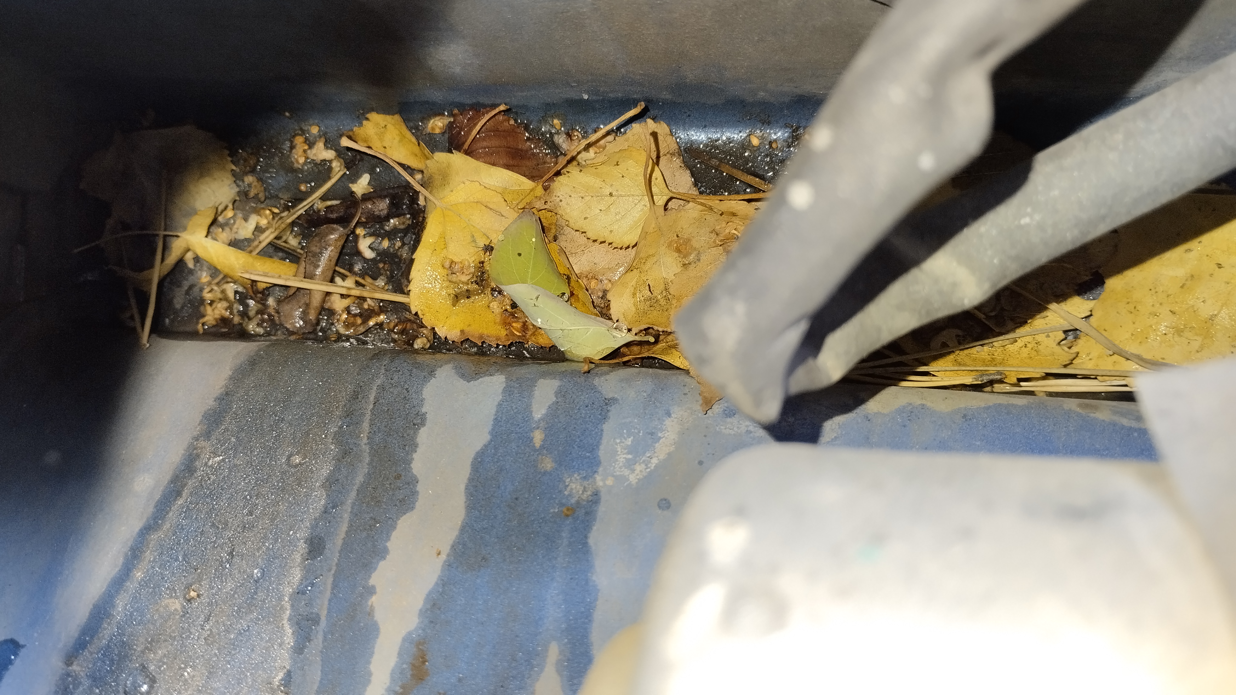

Почистил дренажку в жабо от листьев.
