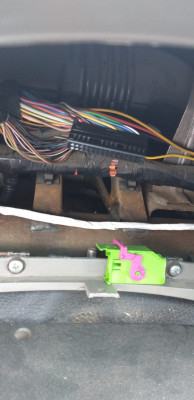

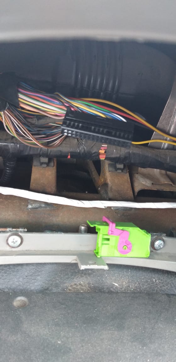

Привет парни. Подскажите кто-то сталкивался со сломанным рычажком на разъёме комбинации приборов? У меня он практически рассыпался в руках. Колодочка (папка) в гнездо вставляется ровно, но держится слабо. Я его резинкой поджал, но всё равно плохо контачит. Т.е. это под замену?

Назовём это крючком/зажи́мом для ясности.
MartynovD писал(а):
Ср апр 03, 2024 4:48:16
Термоклей с писто́ля, чтоб провода не резать, мож?

Скорее всего получится просто переставить зажим

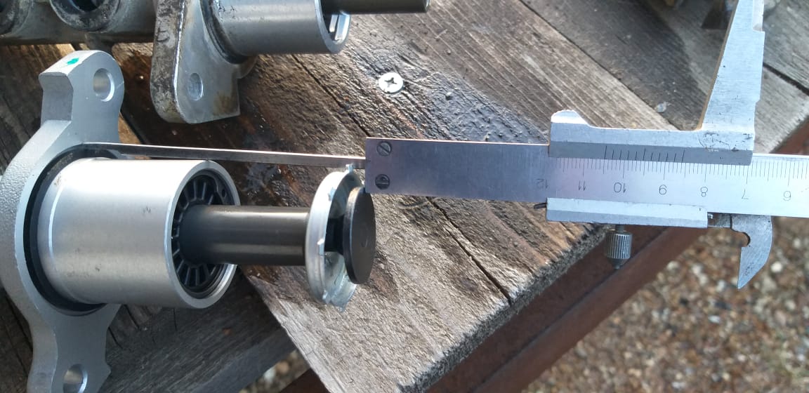

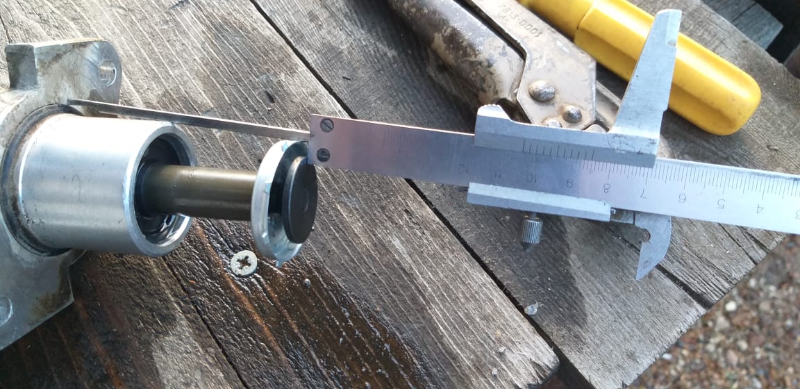

Я, парни, вчера узнал, что калиновский вакуумник вмещает 550гр тормозухи без потери тормозных свойств. :psih:
Заменил в общем вчера ГТЦ, который "сливался" в ВУТ. Я ранее об этом писал. что магистраль и все РТЦ сухие, а жидкость доливал часто. Думал износ колодок, но при смене зимних колёс на летние все их проверил.
В общем откачал три шприца по 150гр + 100гр тормозухи из ВУТ. Установил Белмаговский ГТЦ. Даже прокачивать не пришлось. Хотя завтра может прокачаю, для успокоения совести. Ещё для того,ь что бы понять про зазор междк толкателем ВУТ и поршнем ГТЦ. Разница между старым и новым ГТЦ в 1 мм. Сегодня ездил много и с разной интенсивностью. Диски и барабаны не греются и тормозит хорошо. Педаль при сильном нажатии чуть больше половины хода опускается.

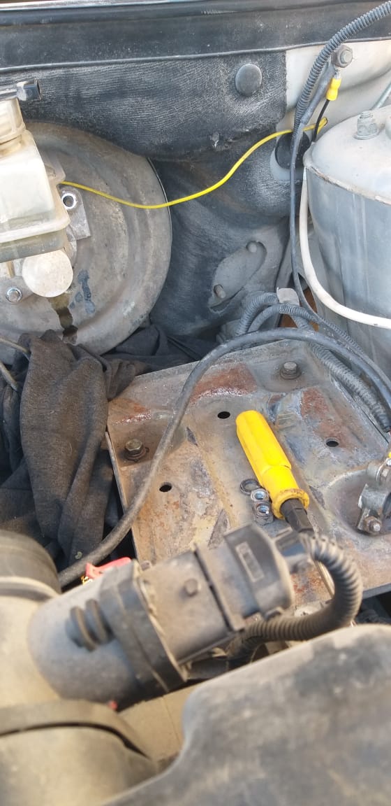

Ещё я увидел такую штуковину. Две шпильки М10. Место для крепления чего-то. Что здесь может быть крепилось? Кто знает?

Непрочитанное сообщение Буйный » Вс апр 14, 2024 5:46:28
MartynovD писал(а):
Сб апр 13, 2024 18:59:14
Кое-кто наванговал верно. :hitro:

Две шпильки М10.
Под гидроблок АБС?

Непрочитанное сообщение MartynovD » Вс апр 14, 2024 13:31:17

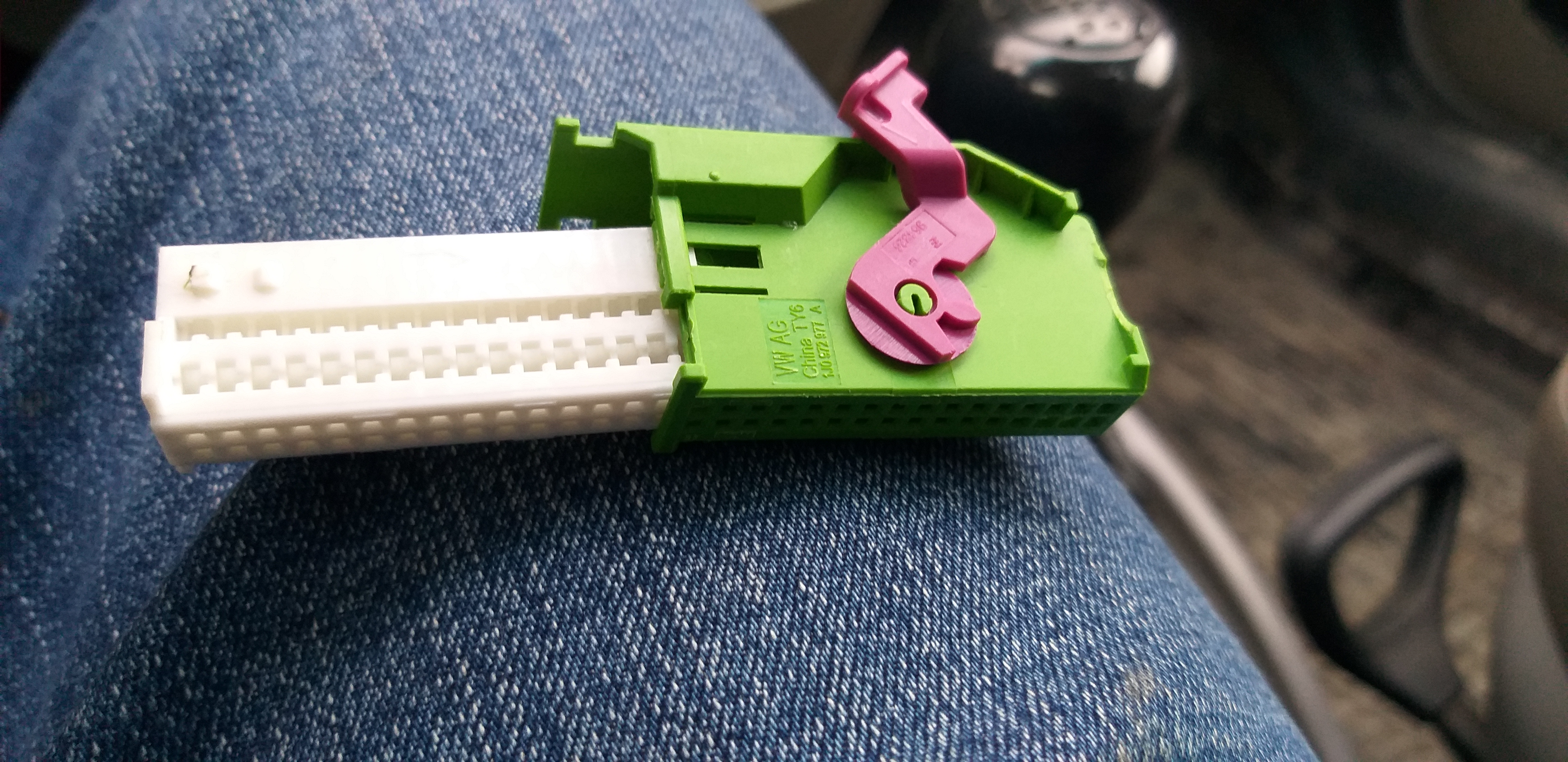

Снял сломанный корпус разъема и поставил новый. Всё собралось. Однако, может кому то пригодиться. На втором фото это старый корпус. Видно, что на нём отломаны оськи, но которых рычажок прижима двигался. Так вот сломались они не только от старости, а по тому что я не до конца отвёл этот самый рычажок в крайнее (открытое) положение. На давил на колодку - она и дрисьнула. (w00t) Внутри мамки, в приборки есть хитрые направляющие для этого рычажка. Их трудно увидеть, но они там есть. Оказывается. :slap: :slap:

Я так же ломал защёлку на январе 5.1 когда-то. Что ж поделать...

По прошествии недели после замены ГТЦ, который тёк в ВУТ, позавчера пришлось и его заменить. мембрана стала пропускать. Вчера пришлось завернуть на один оборот регулировочный винт ВУТа, который давит на поршень ГТЦ. Т.к. передние колодки стали притормаживать. Не сильно, но накат был никакой. После этого сегодня доехал до работы 30км. Вроде норм. Может надо было сразу брать вут с ГТЦ в сборе. :innocent:

MartynovD писал(а):
Сб апр 27, 2024 12:13:25
Кто б их правильно «сраста́л» по вылету штока...

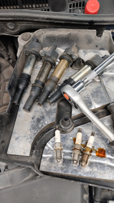

Непрочитанное сообщение Препод48рус » Вс июн 09, 2024 6:58:54

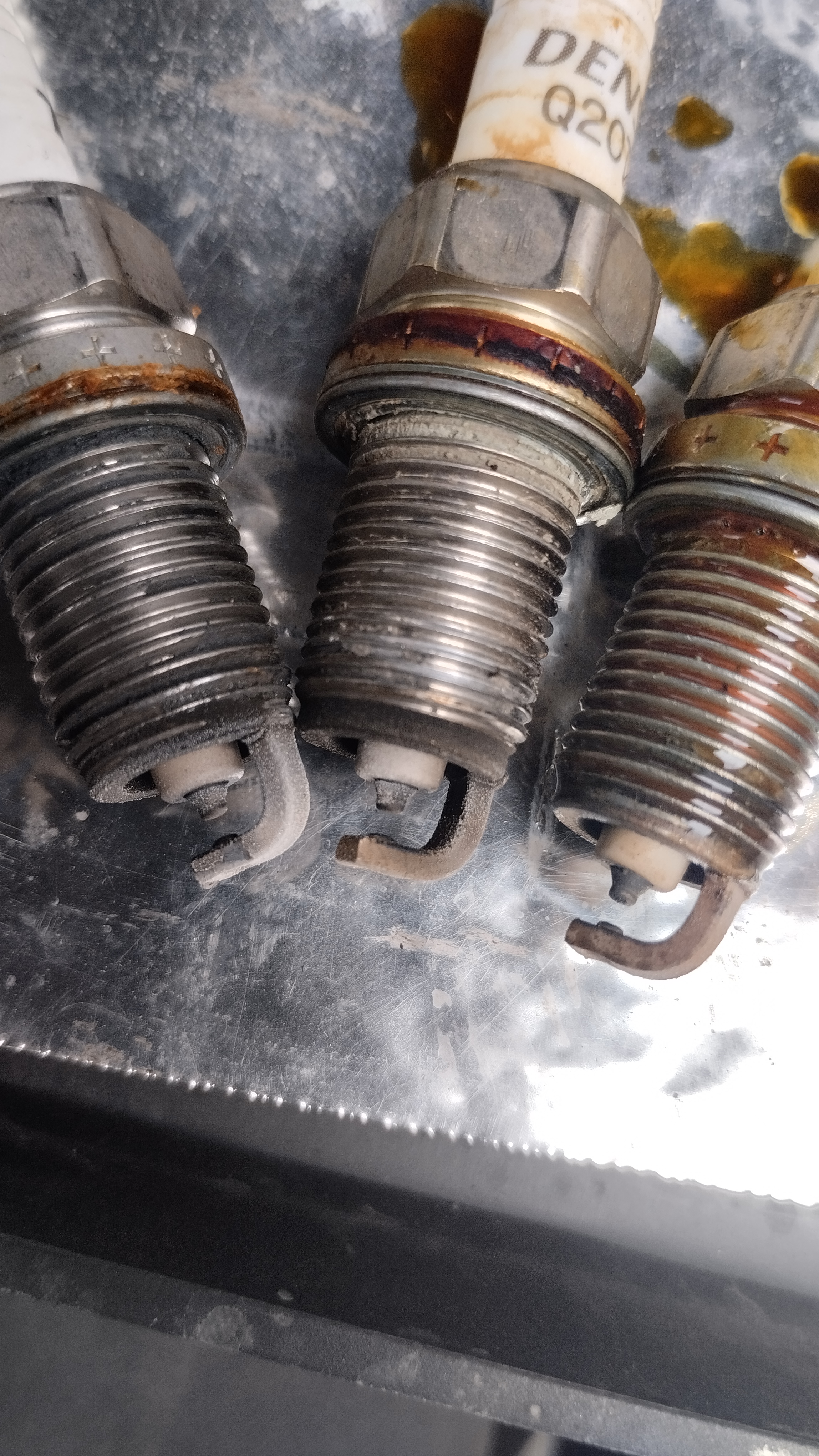

На свечах проехал 40 000 км, никаких проблем не было, зазор с 1,1 мм увеличился до 1,25-1,3 мм, замена ради профилактики, четвертая - классически немного масла. Вторая туго пошла, пришлось отмачивать, по итогу резьба свечи замята. Эндоскопом осмотрел резьбу в головке - без повреждений. Вкрутил-выкрутил новую, без проблем. На всякий случай применил смазку для резьбы свечей. В следующем году посмотрим как пойдет. Заменил на такие же, попробовал динамометрическим ключом затягивать 22 Нм, получается как и на упаковке написано - до касания шайбы и потом еще на 1/2 оборота.
