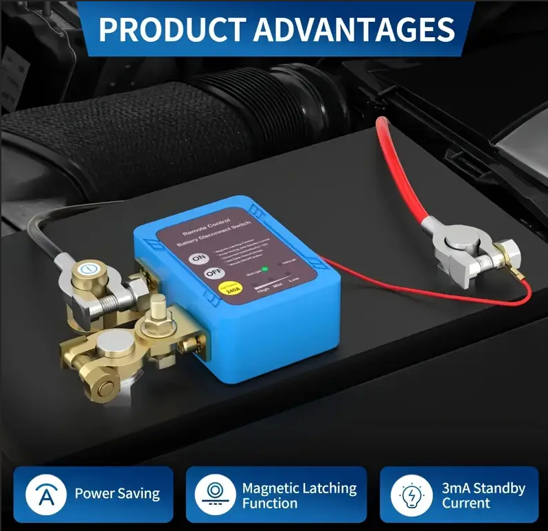

Я вот тут, зациклившись на экономии энергии, нарыл у китайцев такие приблуды и даже хотел просить помощи зала. Но потом передумал. Этож каждый раз часы настраивать, и в мафоне частоты выставлять, тануна...
Сообщения: 47861
Opel Astra G 1.4 2006 г.в.
Непрочитанное сообщение Антон80 » Сб янв 11, 2025 22:56:33
Я бы побоялся. Если бы это был какой-нибудь Сименс или что-то подобное с именем в электрике, то может быть. А так опасно. Вдруг разомкнется/ухудшится цепь в процессе езды? Закончиться может плохо.

Непрочитанное сообщение PECHKIN » Вс янв 12, 2025 7:56:09
Да вот и я очкую :hmmm:
Если уж будет машина стоять долго, то проще минусовую клему скинуть.
