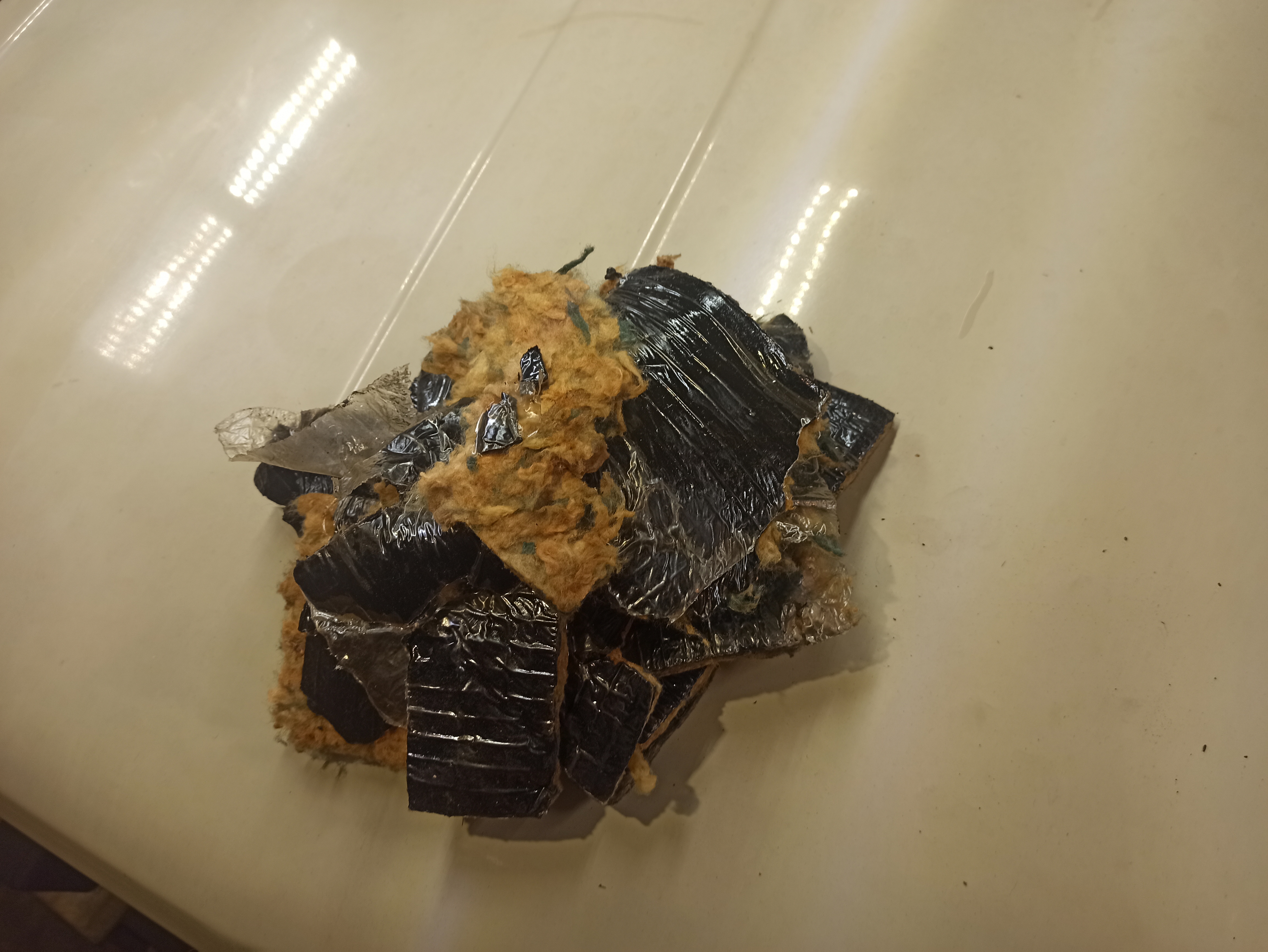

Прямо нехватка времени :| Но решил все же скинуть торпеду, думал заклеить по быстрому, но всё усложнилось...
Снял
Я не жадный,у меня пять листов стп2 и десяток Аэро, но тут хватает и такого, надо простукивать, ибо по науке, слишком много вибры наоборот даёт диссонанс низких частот, да и лишний вес.
Бипласт премиум, снаружи клеить его проще всего конечно...
Это вся шумка, что была под торпедой, ниже торпеды ее дофига и больше

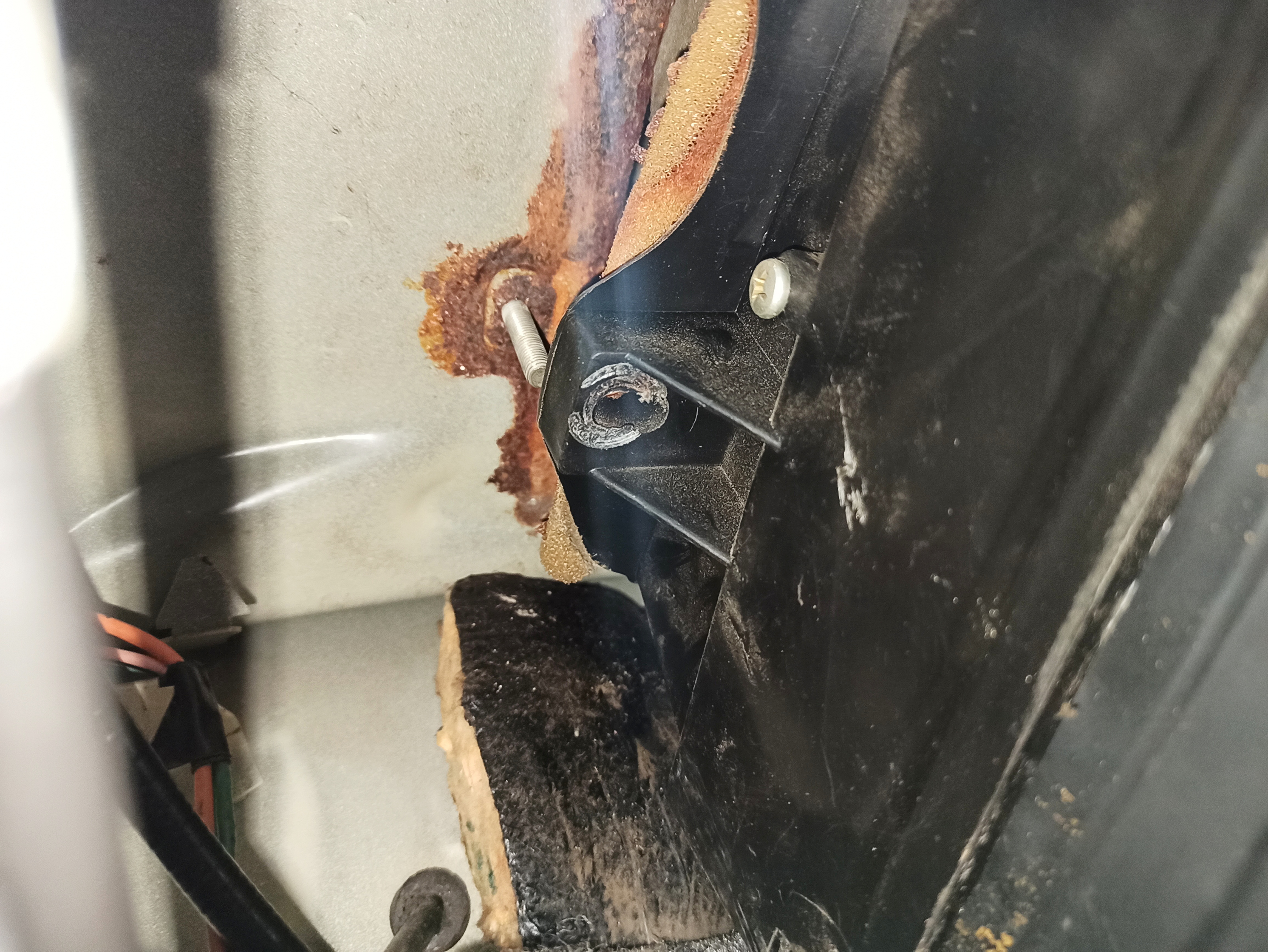

Потом увидел это...
Решил всё снять, сменить кинематику рычагов, сменить троса на шнивские, убрать люфты механизма рычагов отопителя... Но то другая тема.
Очистил. Это очень неудобно там.
Кислотник+акриловый грунт, все 1к
Эмаль белая, но там пофиг
Думаю залить там немного мастикой, внутри, где часть под капотом и скрытая рамкой :hmmm:
Также перенесу аварийку и все эти кнопки да индикаторы с центральной консоли, ибо нефиг, и так неудобно, ещё бы в бардачке аварийку сделали, перекладываю и перематываю проводку потихоньку в импортные матерчатые изоленты и так, прохожусь по косякам.
