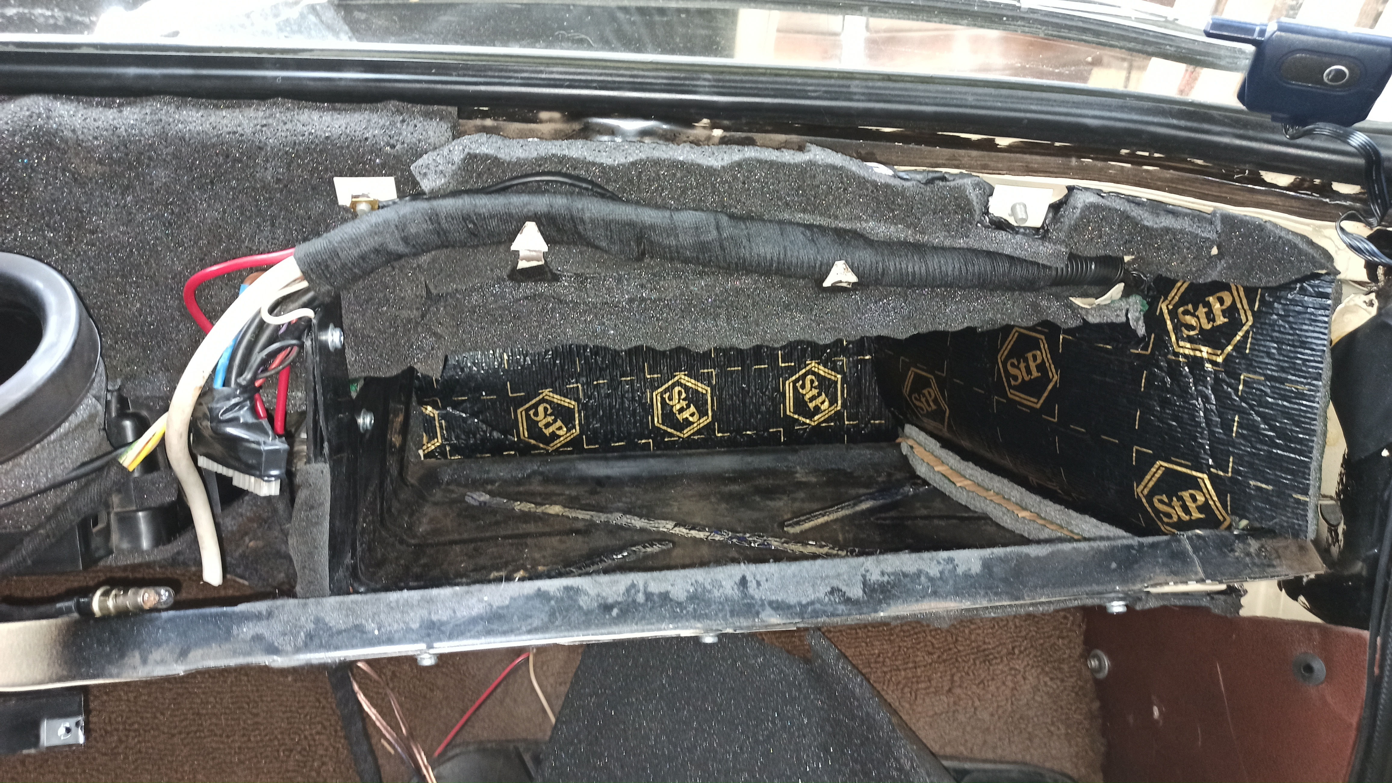

Непрочитанное сообщение Fox » Чт окт 01, 2020 19:52:50
Всем привет!
Прямо нехватка времени :| Но решил все же скинуть торпеду, думал заклеить по быстрому, но всё усложнилось...
Снял
Я не жадный,у меня пять листов стп2 и десяток Аэро, но тут хватает и такого, надо простукивать, ибо по науке, слишком много вибры наоборот даёт диссонанс низких частот, да и лишний вес.
Бипласт премиум, снаружи клеить его проще всего конечно...
Это вся шумка, что была под торпедой, ниже торпеды ее дофига и больше

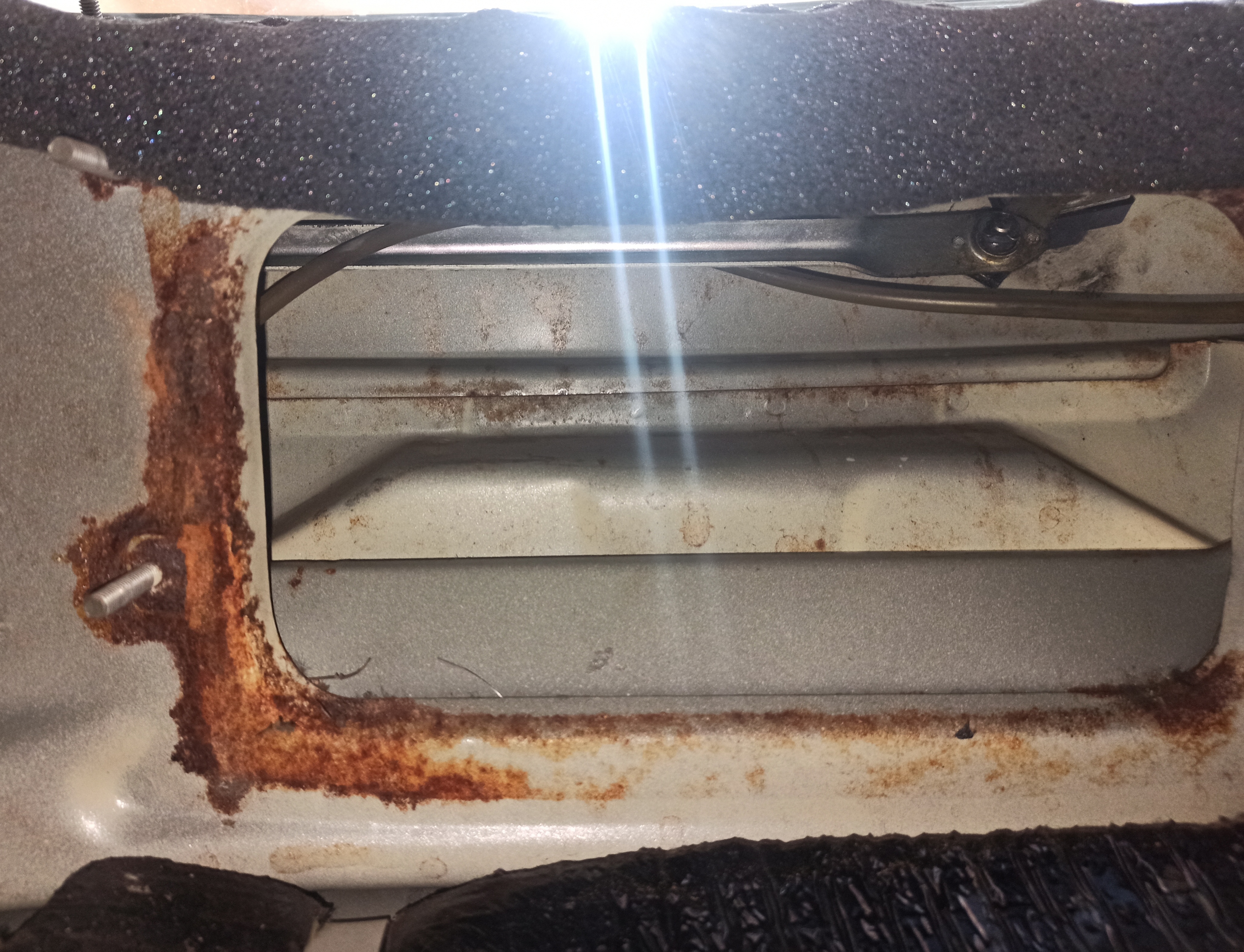

Потом увидел это...
Решил всё снять, сменить кинематику рычагов, сменить троса на шнивские, убрать люфты механизма рычагов отопителя... Но то другая тема.
Очистил. Это очень неудобно там.
Кислотник+акриловый грунт, все 1к
Эмаль белая, но там пофиг
Думаю залить там немного мастикой, внутри, где часть под капотом и скрытая рамкой :hmmm:
Также перенесу аварийку и все эти кнопки да индикаторы с центральной консоли, ибо нефиг, и так неудобно, ещё бы в бардачке аварийку сделали, перекладываю и перематываю проводку потихоньку в импортные матерчатые изоленты и так, прохожусь по косякам.

Непрочитанное сообщение Препод48рус » Пт окт 02, 2020 6:37:10
приятно посмотреть, когда вибро-шумоизоляцию правильно делают :thum1: , а не как на драйве поголовно закатывают все наглухо, даже ребра жесткости, которые и не вибрируют, вентиляционные окна и прочее :-x

Непрочитанное сообщение Fox » Пт окт 02, 2020 11:57:32
Благодарю :coffee: Ребра сами по себе гасят вибрацию, без них было бы вообще звонко, так что им оно и не надо :look: Но я всё же поклеил на какое-то. Ушла треть листа(0,7*0,5) вибры. У меня под капотом сплошняком заклеен щит(и закрыт акцентом премиум, но желаемого особо не дало), ну как бы там особо нечего было выбирать :D Оттого ниже уровня отопителя мне клеить и не надо, что тоже не плохо, но ныне бы я так уже не поступил, ну да ладно.
