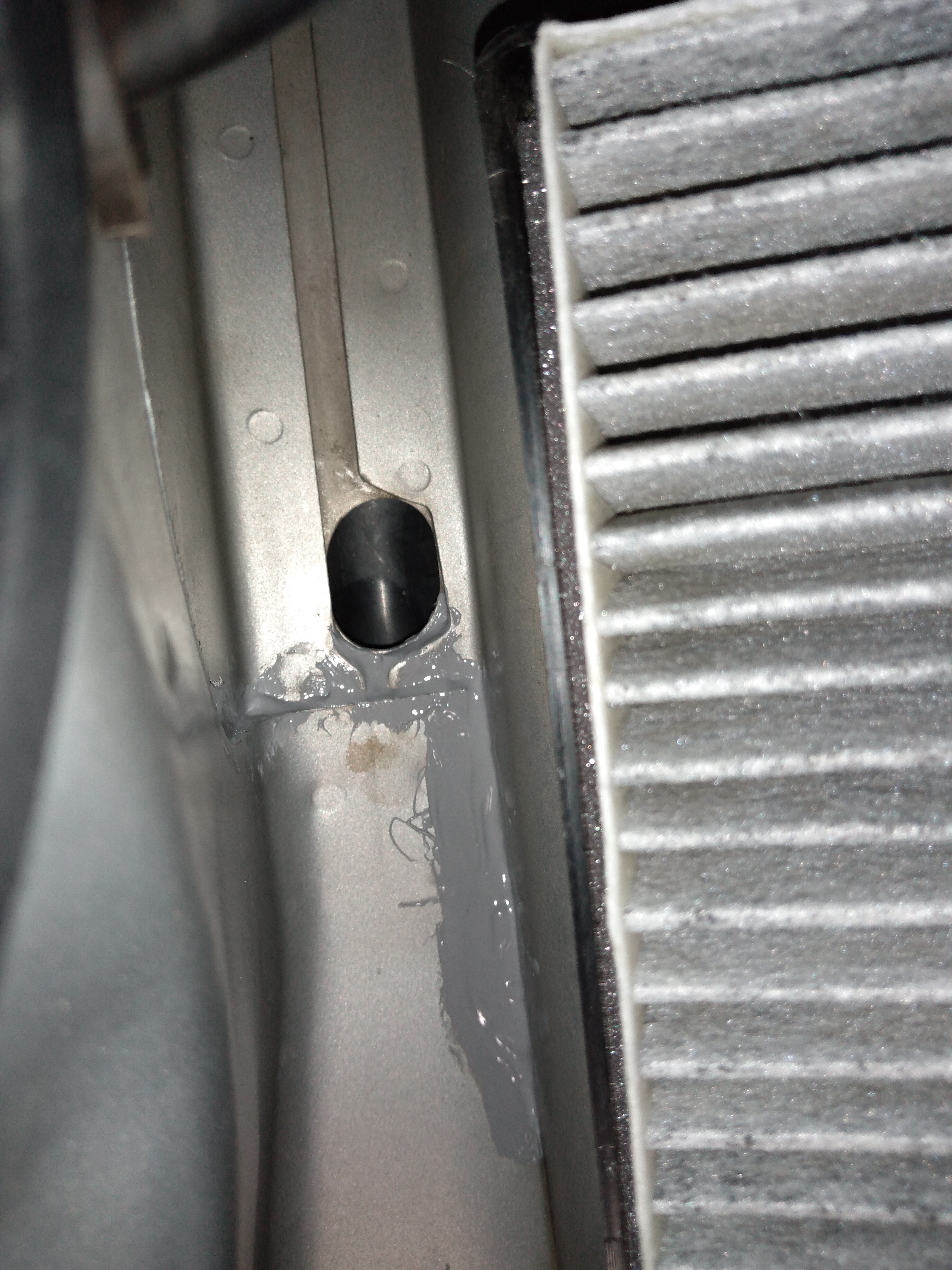

Еще в прошлом году обратил внимание на щель возле дренажей под жабо, образующуюся при стыковке кузовных панелей. Стекая от центра, вода до дренажа попадала в неё. Слева сразу же замазал герметиком. Недавно чистил после лета салонный фильтр и справа залепил.
Самое интересное, что слева вода через эту щель попадала как раз в район заплатки отверстия для шлангов гидрокорректора (на Гранте). На Калине это отверстие с завода закрывают заплаткой из какого-то вибро или шумоизоляционного материала. Вместо заплатки отверстие закрыл заглушкой пола 2101.
Приятные мелочи.

У меня через эту заглушку установщики ГБО провода управления протянули и по ним через эту щель в салон вода натекла :devil:, загерметизировал и щель, и провод, установщикам в сентябре заехал и сказал про их косяк, чтобы на других машинах не делали лажу. Слабо верится, что прислушаются, но совесть чиста.

У меня заплатка еще держалась, но уже "дубовая" была.
